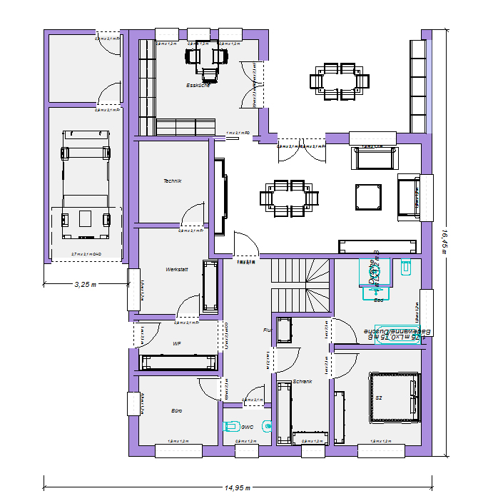

ich habe mich heute mal hingesetzt und bin auf folgenden Grundriss gekommen.

Ein paar Maße würden einem Grundriss gut stehen, dann kann man die Räume besser bewerten.
Ich sehe nur die übliche "darin erkennt nur der Künstler selbst etwas" Zeichnung - graue Wände mit Parkett und Möbeln aus der Clipart-Bibliothek der Zeichensoftware. Manchmal frage ich mich wirklich, ob die Menschheit verlernt hat, den Weg zum Karopapierhändler zu finden; und ja: Maße helfen enorm beim Einordnen der Dimensionen. Aber auch Erläuterungen sind für Jeden, der dem Häusleplaner nicht in seinen Kopf schauen kann, hilfreich.

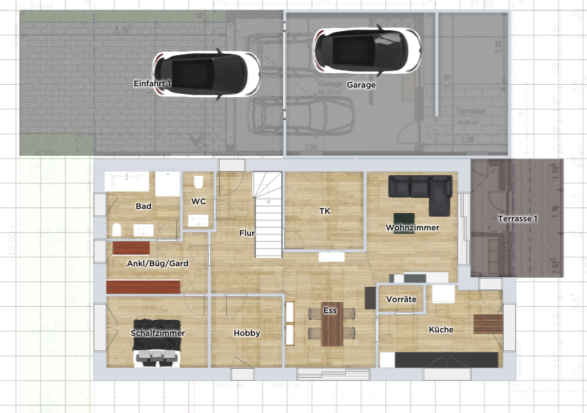

Ich finde den Entwurf aus 1 unter den Umständen gar nicht so schlecht. Ich habe mal noch eine Alternative dazu, wobei ich nicht behaupten würde, dass die besser ist:
Grundriss eines Hauses mit Zimmern, Treppenhaus, Küche, Essbereich, Bad, Garage.
Aus der Doppelgarage wurde eine Einfache. Dafür gibt es eine echte Werkstatt in der Wärmehülle, was im Winter ein Riesenvorteil ist. Die Nord-Ostterrasse musste einer Südostterrasse weichen. Dafür ist sie super groß und überdacht - eine Außenküche bietet sich an.

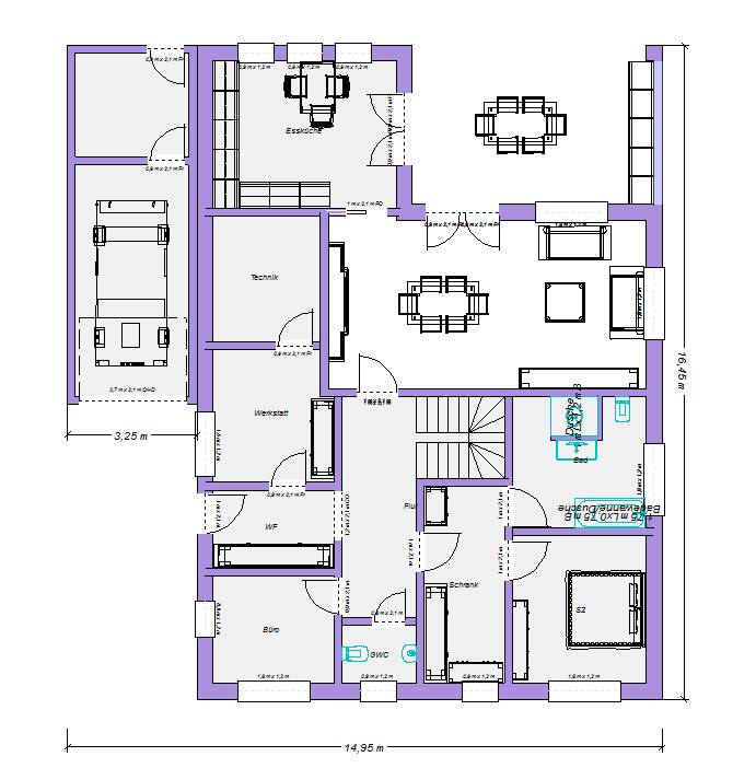

Ich habe noch diesen Entwurf im Angebot :)
ich würde allerdings statt einer Betontreppe eine Holztreppe wählen und oben Giebel einplanen statt Walm, damit man das Haus mal später mit mehr Optionen bewohnen kann. Zudem wäre wohl ein Gästezimmer oder Büro neben Lagerfläche unterm Dach auch etwas feines. Auch wenn Deine Eltern scheinbar konservativ leben wollen, so kann eine Sauna oder Yogaeinheiten so manche Glieder wieder geschmeidig machen, die im Alter ja nicht besser werden ;)
