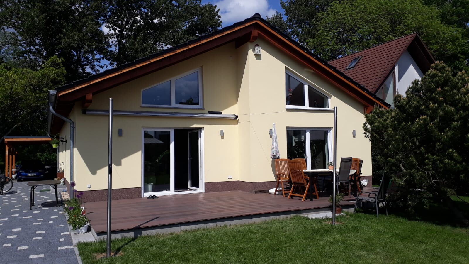

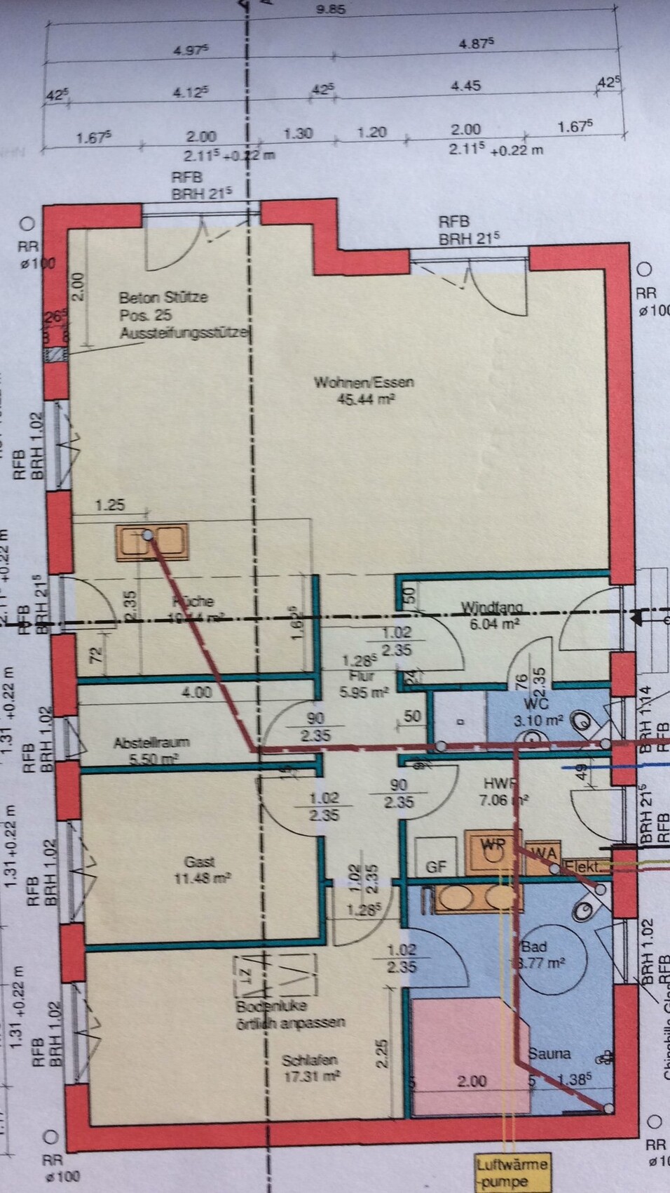

mal eine Alternative,
Haus für 2, seit einem Jahr drin,
konsequent auf einer Etage, barrierefrei, über dem Allraum Blick bis unters Dach, über der Küche und Eingang jetzt Galerie mit Büchern, Spielsachen und Lese Ecke
Gruß Nida
Grundriss einer Wohnung: Wohnen/Essen, Küche, Gast, Schlafen, Bad, Sauna, Flur, WC, Windfang.

Nida35a04.07.20 10:19
Modernes gelbes Einfamilienhaus mit Holzterrasse, Esstisch und Stühlen im Garten.
04.07.20 10:22
Zur Szene Gast mal ein grundsätzliches Optimum (Ohne meinen Vorschlag mit dem Jetztschon-Wechsel Schlafzimmer):
Hier reicht die Breite des Raumes nicht für einen Kleiderschrank am Fuße des Bettes. Bett unter einem Fenster ist auch fragwürdig.
Bett mit Kopf an die Inbenwand, also um 180 Grad drehen. Wand zw Gast und Bad mit Einbauschrank. Tür zum Bad eher an die Fensterseite. Dusche dann mit Waschtischseite tauschen. Dann ist auch der Waschtisch auf der Fensterseite, die Dusche bekommt ihren Eintritt auf der logischen vorderen Seite ohne störenden Toi.

04.07.20 10:25
@kbt09 Sorry für die späte Rückmeldung aber ich wollte mir das genauer ansehen. Der Tausch von WZ-EG mit Schlafzimmer-OG ist echt spannend; TV bei uns eher weg von WZ. Luftraum über Küche nicht so gerne. Gast+Bad oben bereits mehrfach benannt, gute Idee.
Seitenwechsel Treppe bereits angedacht, bislang so besser bei Wechsel WZ aber andersrum, Ja.
EG-Idee mit Schlafen unten ist bereits im Denkprozess.
Zugang Garage Hauswirtschaftsraum nicht zwingend. Evtl. ohnehin Zugang Hauswirtschaftsraum aus Flur, dann extra Türe aus Hauswirtschaftsraum sowieso überflüssig.
Kühlschrank wirkt vlt. unpassend aber aus irgendeinem Grund mögen/haben wir es so ähnlich. Bei mir stand ein großer Side By Side Kühlschrank immer alleine im Esszimmer und ich mochte das schon immer so. Mal sehen....
Gemeinsam Schlafen im EG-Gäste?? Huch.....ist anders gedacht.
Meine zwei Synapsen bewegen sich.....allerbesten Dank für Deine Mühe und Ideen.
kbt0904.07.20 10:41
Ja, alleine kann so ein Side By Side Kühlschrank schon stehen, aber er sollte auch noch Bezug zum Spülen/Kochen/Vorbereiten haben .
WZ über die gesamte Breite oben könnte man locker auch in 2 Bereiche teilen ... eher TV und eher Ruhebereich.
Warum die Galerie nicht über Kochen/Essen? Man könnte sie oben auch mit Glasscheiben trennen.
