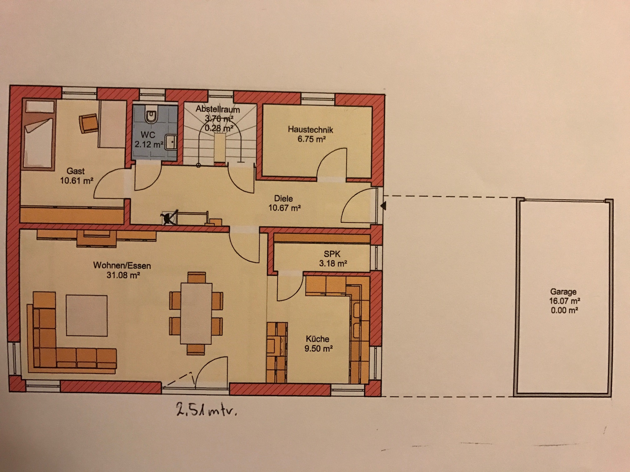

Vorab: Ich finde es schön das so viele unterschiedliche Meinungen vorhanden sind und ich freue mich über jeden Kommentar und jede Meinung.
Wir haben uns einige Grundrisse angesehen und vieles rumprobiert. Anbei unser erster Grundriss, welchen wir mit einem GU zusammen erstellt haben (Version 0). Nachdem der GU versucht hat uns zu erklären das unser Grundstück nur 7k€ Aufschüttungskosten benötigt, war uns klar es muss ein Architekt her. Was ich sagen will ist, die Idee mit der Küche im Süden und einer geschlossenen/getrennten Treppen haben wir schon durch
Treppe und Küche:
Meine Eltern haben ein Doppelhaushälfte, meine Schwiegereltern ein Reihenendhaus. Vielleicht liegt hier die fehlende Abneigung gegen eine offene Treppe bzw. die Küche welche nicht direkt an der Terrasse liegend ist. Ja, es halt oben, wenn unten laut TV geschaut wird und die Türen oben nicht zu sind. Jetzt stellt euch doch mal das Wohnzimmer mit 2 zusätzlichen Türen vor (Keller runter Keller rauf)? Dafür gibt es oben Türen
Wir haben z.Zt. eine EG Wohnung mit Terrasse und Garten. Die Küche ist am weitesten weg von der Terrasse und dies stört gar nicht.

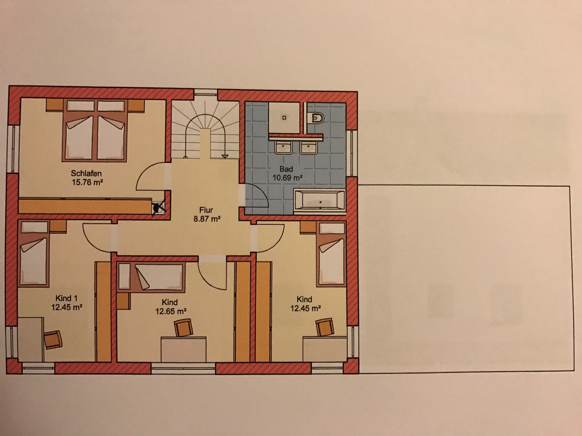

Kinder im Wohnzimmer/Ruhe und Kindezimmergröße:
Ich hatte vor 15 Jahren ein Studentenzimmer mit 13qm. Somit reichen 12qm voll aus. Was soll ich hinterher mit 2 mal 18qm Zimmern? Ich sehe hier relativ oft Kinderzimmer mit 20qm und denke mir nur wozu?
Ich sag es einfach so wie es aus meiner Sicht ist, wenn ich meine Ruhe haben will brauche ich keine Kinder. Ich bin bis die Kinder schlafen zu 100% Papa, da gibt es keine Ruhe oder Erholung (2 Jungs halt).
Da hilft es auch nicht das Wohnzimmer mit der Küche zu tauschen.
Ich bin ja selbst ein Erwachsener Sohn und wenn ich über ein längeres Wochenende bei meinen Eltern zu Besuch bin, laufe ich auch mal in Unterhose (nicht FKK) durch deren Wohnzimmer. Immerhin sind es meine Eltern. So sehen ich es auch mit meinen Kindern.
Warum sollte ich nicht bei mir auf dem Sofa im Jogginganzug herumlungern, wenn Freunde zu Besuch kommen? (Ist im Moment natürlich noch nicht möglich da die Freunde um die 6 Jahre alt sind aber später schon. Ich muss nicht 24/7 Repräsentativ sein.
Grundriss eines Hauses: Wohnen/Essen, Küche, Gast, Diele, WC, Abstellraum, Haustechnik, SPK, Garage.
Grundriss eines Hauses mit Schlafen, drei Kinderzimmern, Flur, Bad und Treppenhaus.

Ich find den Grundriss auch echt gelungen. Ein paar winzige Kleinigkeiten:
- Die Dusche unten liegt praktisch außerhalb des Wohnbereiches - mehr oder weniger im Windfang. Geht da wirklich jemand duschen?
- Das Schlafzimmer ist nicht direkt feng shui mäßig. Man kommt rein und fliegt übers Bett. Kaum Alternativen möglich.
Der feng shui Kommentar würde meine Frau freuen, hast du Details? Da ist nicht so mein Thema.
Die Dusche ist nur eine Notdusche (ist im Moment 1x1m, ggf. 90x90cm?), wenn die Kinder (dann älter) und wir irgendwann auf die Idee kommen morgens oder Abends gleichzeitig (und getrennt) duschen zu wollen.

Mmh, bin gespannt, ob das Deine 13jährige Tochter auch noch so sieht, wenn Sie mit ihren Freundinnen oder dem neuen Lover an Dir vorbei huscht.
Hat natürlich den Riesen Vorteil: rein schleichen kann sich hier niemand. Oh das ist bitter für die Kinder.
Z
Zaba12
Hab 2 Jungs. Da sind Männer/ Jungs ganz simpel gestrickt, glaube ich
Ist doch egal, ob Jung oder Mädel: irgendwann sind sie in der Pubertät und bringen FreundeInnen nach Haus, die man entweder nicht zu Haus haben möchte oder aber auf der Treppe zum eigenen Kind sagt: der Bierbauch, der auf dem Sofa rumlungert, sowas Ekliges will ich aber nicht an Dir sehen. Oder: deine Mama sieht ja ungeschminkt richtig alt aus.
Ich bin Pro- offene Treppe, aber etwas Intimität auf dem Sofa braucht ein Jeder. Oder legt ihr Euch bei Unwohlsein gleich ins Bett oder macht auf Besuchsverbot?
Seid ihr immer gesund und zurecht gemacht und empfängt jeden als Familie????
Thema kleine Kinderzimmer: ich würde wohl das Arbeitszimmer in den Keller verfrachten: das entspannt oben die Räume
