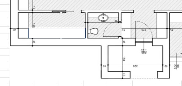

Grundriss eines Badezimmers mit Waschbecken, Toilette und Dusche; Türen und Wände sichtbar.
Was hat der Bereich vor der Tür denn für einen Nutzen?
Janne01
23.10.24 14:27
Das ist ein überdachter Bereich vor der Haustür und vergrößert gleichzeitig die Fläche des Raums darüber.
