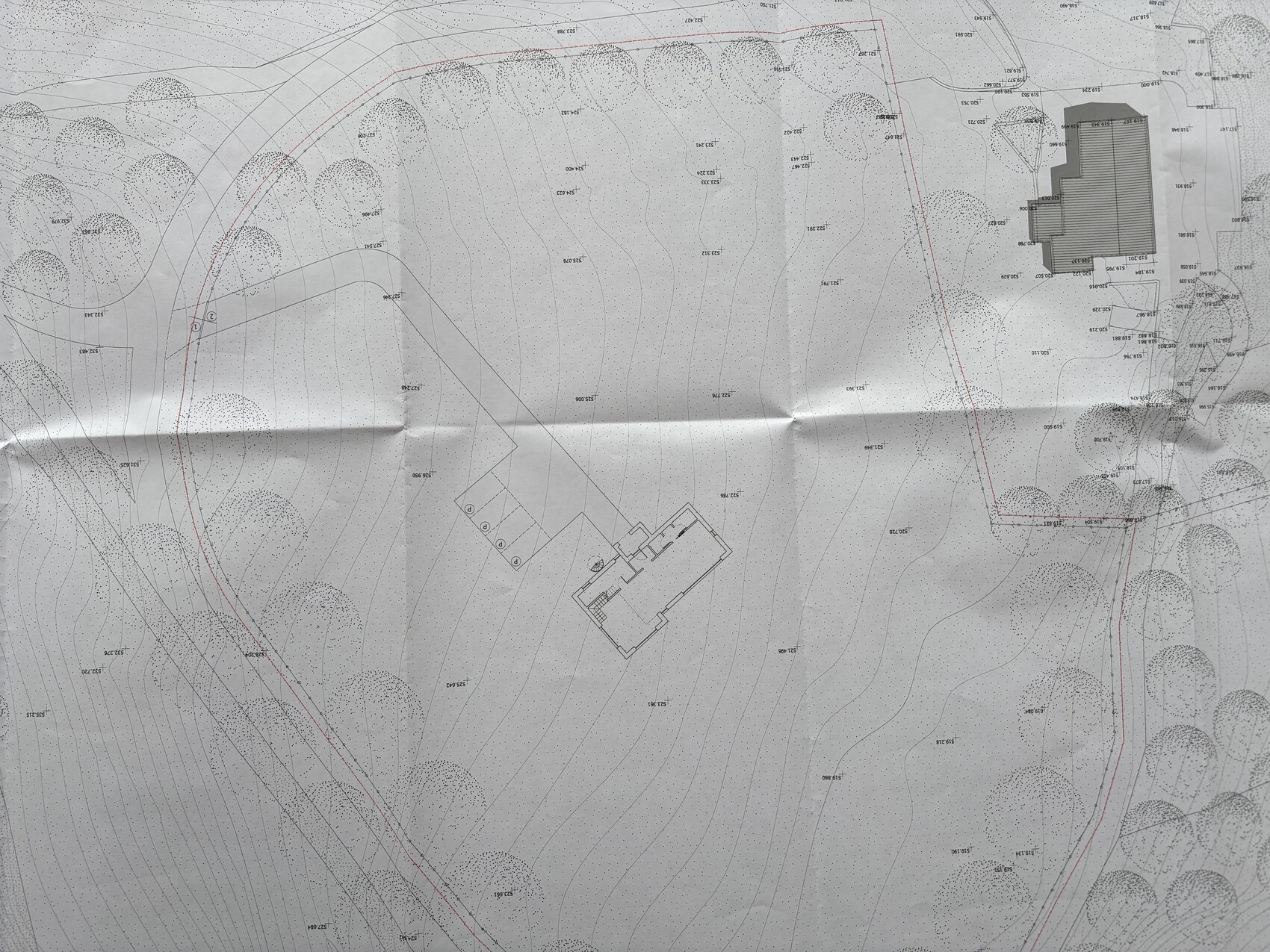

Zum Projekt: Wir haben ein Grundstück in der Toskana (10,500 qm) gekauft am Hang eines Hügels (ich würde sagen moderate Hanglage / mit einer Steigung von 2m über die Fläche auf der das Haus gebaut werden soll), mit Blick ins Tal auf eine kleine Stadt und auf die Hügel der Toskana und wollen dort ein Haus errichten. Das Grundstück hat Nord-Ost-Ausrichtung. Das Haus (und später ein kleines separates Studio sowie Pool) soll ein Anlaufpunkt für die gesamte Familie werden.
Die Architekten haben bereits erste Grundrissentwürfe erstellt und auch bezüglich Größe und Bauweise mit den zuständigen Ämtern Rücksprache geführt, um sicherzustellen, dass das Volumen in dieser Art und Weise gebaut werden darf. Eine offizielle Baugenehmigung liegt noch nicht vor. Dafür ist es noch zu früh im Prozess.
Ich habe eine topografische Karte beigefügt, mit einer Positionierung des Hauses, wie es gemäss den Architekten am sinnvollsten wäre, insbesondere bezüglich Aussicht (Richtung Nord-Osten). Es gibt ein weiteres Haus in der Nähe, das bereits an Strom und Wasser angeschlossen ist. Das Wasser wird von einer Quelle bezogen. Die Rohre verlaufen an der unteren Seite unseres Grundstücks entlang. D.h. das Wasser muss von dort hoch ans Haus kommen (Höhenunterschied etwa 7m).

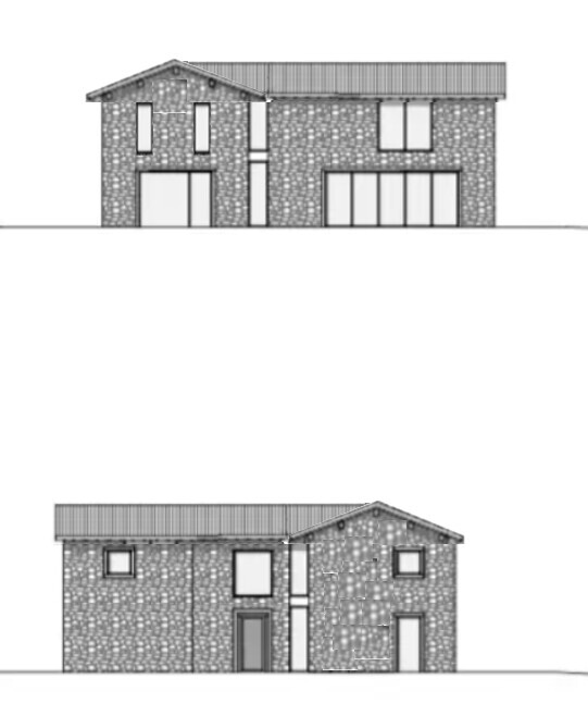

Grundriss des ersten Stocks: Schlafzimmer, Bad, Wohnzimmer, Treppe, Spiraltreppe.
Vier Fassaden eines Steinhauses aus Stein: Nord-, West-, Süd- und Ostansicht.

Das ist ein überdachter Bereich vor der Haustür und vergrößert gleichzeitig die Fläche des Raums darüber.
Der Bereich ist komplett eingemauert. Das ist total dunkel. Würde mir so nicht gefallen.

Das sieht ohne DT besser aus.
Ansicht eines zwei-geschossigen Hauses mit Steinfassade und Garage

der sein Haus so plant, als wenn er es nicht kennt, dass man sich auf seinem Grundstück aufhält, sondern nur an einer Fensterscheibe klebt - von innen versteht sich.
Da liegt etwas Wahrheit drin. Allerdings muss ich betonen dass ein schöner Ausblick zu jeder Zeit (im Haus oder ausserhalb) für mich schon immer etwas wunderbares war, das ich sehr geniessen und wertschätzen kann.
