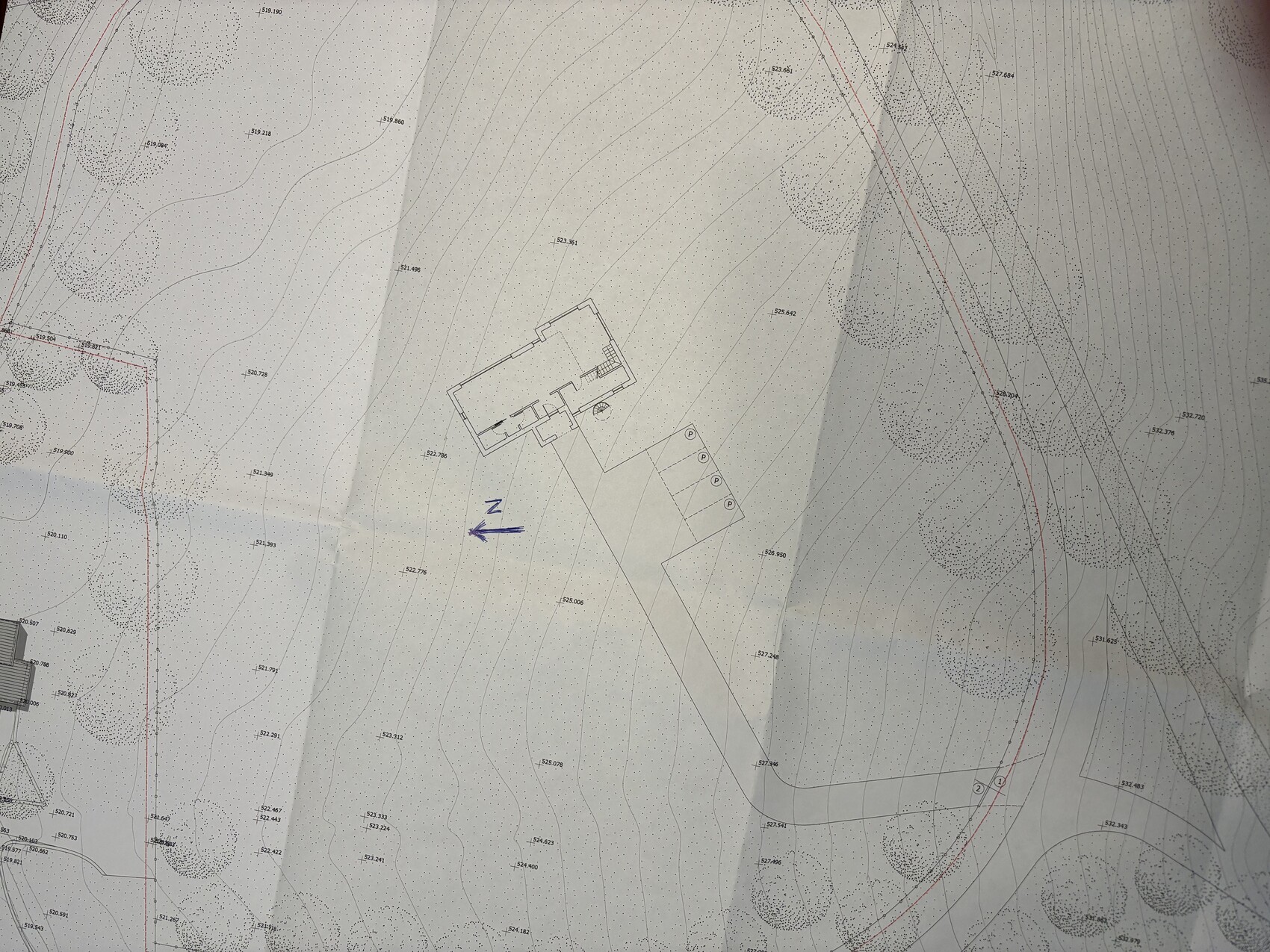

Zum Projekt: Wir haben ein Grundstück in der Toskana (10,500 qm) gekauft am Hang eines Hügels (ich würde sagen moderate Hanglage / mit einer Steigung von 2m über die Fläche auf der das Haus gebaut werden soll), mit Blick ins Tal auf eine kleine Stadt und auf die Hügel der Toskana und wollen dort ein Haus errichten. Das Grundstück hat Nord-Ost-Ausrichtung. Das Haus (und später ein kleines separates Studio sowie Pool) soll ein Anlaufpunkt für die gesamte Familie werden.
Die Architekten haben bereits erste Grundrissentwürfe erstellt und auch bezüglich Größe und Bauweise mit den zuständigen Ämtern Rücksprache geführt, um sicherzustellen, dass das Volumen in dieser Art und Weise gebaut werden darf. Eine offizielle Baugenehmigung liegt noch nicht vor. Dafür ist es noch zu früh im Prozess.
Ich habe eine topografische Karte beigefügt, mit einer Positionierung des Hauses, wie es gemäss den Architekten am sinnvollsten wäre, insbesondere bezüglich Aussicht (Richtung Nord-Osten). Es gibt ein weiteres Haus in der Nähe, das bereits an Strom und Wasser angeschlossen ist. Das Wasser wird von einer Quelle bezogen. Die Rohre verlaufen an der unteren Seite unseres Grundstücks entlang. D.h. das Wasser muss von dort hoch ans Haus kommen (Höhenunterschied etwa 7m).

2,5m Höhenunterschied im Bereich vom Haus. Dein Budget reicht so nicht. Die Erschliessung kostet doch schon 100k. Dreh mal bitte Dein Grundstück Norden nach oben.
Hier der Plan nach Norden ausgerichtet:
Topografischer Plan: Gelände mit Konturen, Gebäudegrundriss, Zufahrt und Nordpfeil.

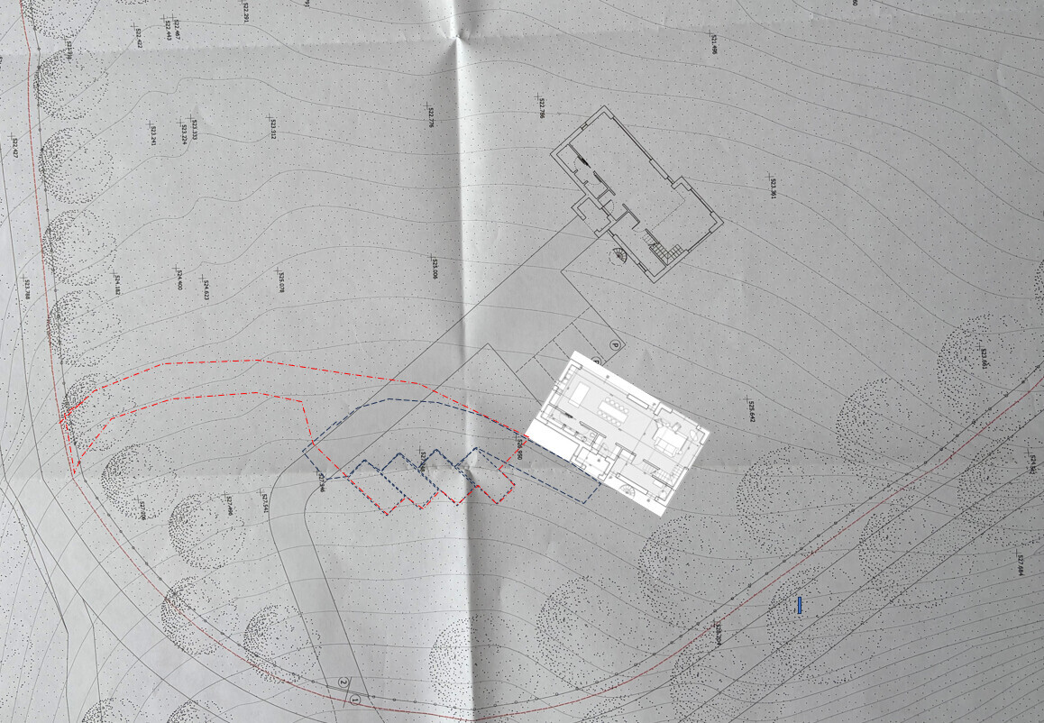

Ich habe mal das Haus etwas verschoben. Da sind nur 10% Gefälle.
Die Erschliessung um 50% reduziert.
Das Haus ca. 3 m weiter oben.
Rot alternativ die Anfahrt ohne 15% Steigung. Wobei in der Toskana eher 15% kein Problem sein sollten. Oder schneit es da auch?
Lageplan eines Baugrundstücks mit Geländekonturen, zwei Gebäudestrukturen und Wegen
