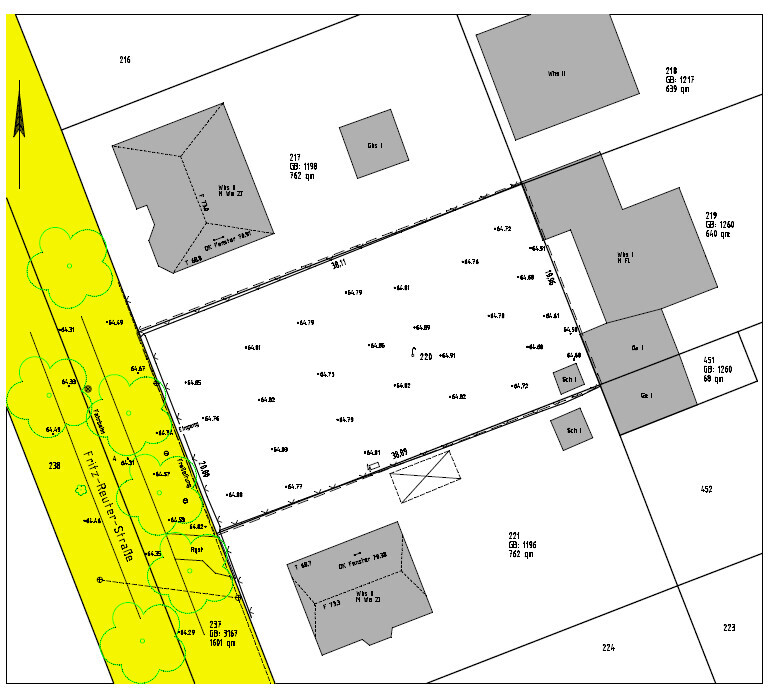

Hallöchen,
Vielen Dank euch allen, dass ihr euch die Zeit genommen habt die Planung kritisch zu betrachten. Tatsächlich sind viele Punkte dabei, die uns nochmal zu denken gegeben haben und wir werden vermutlich doch etwas länger für die Planung brauchen.
Es sind auf den letzten zwei Seiten ja auch viele Fragen aufgeworfen worden, die ich vermutlich gar nicht alle schaffe zu beantworten.
Der (fehlende) Lageplan wurde mehrfach thematisiert - sorry dafür, ich füge ihn zur Vollständigkeit noch an.
Zur Lebenssituation: Wir sind 34/37 und aktuell noch kinderlos. Da wir auch nicht wissen, ob das so bleibt, haben wir das Kinderzimmer nicht allzu groß geplant, da dies sonst ein großer leerstehender Raum werden würde.
Das Badezimmer ist tatsächlich ein springender Punkt - damit sind wir wie Eingangs erwähnt auch noch nicht happy und ich habe das Gefühl, dass wir hier zu viel wollen. Gartenblick, Zweiter Schlafzimmer-Zugang, groß, Waschmaschine, Klo nahe der Tür.
Zwecks 3 Ebenen: Es ist tatsächlich gewollt, dass mein Home Office im Keller ist. 2/5 Tagen bin ich eh im Büro und am Wochenende arbeite ich nicht. Das heißt 4 von 7 Wochentagen bleibt der Raum ungenutzt. Aktuell ist mein Büro zur Südseite und ich mache da ohnehin ständig die Rollos runter.
In einem Keller sehen wir zudem den Vorteil keine Garage oder ähnliches bauen zu müssen, in der man Werkarbeiten macht oder Dinge unterstellt.
Die Schiebetüren kamen uns als sehr platzsparende Alternative herüber. Aber ich habe verstanden, dass sie eher fürs Auge als fürs Ohr sind.
Unterm Strich: Danke für euer Feedback. Einige Dinge (z.B. Schiebetüren, Bad ohnehin) werden wir gründlich überdenken und sicher abändern.
Alles Gute!
Stefan
Wenn ich mir die Höhen im Lageplan betrachte, dann sehe ich in diesem Keller vor allem ein starkes Indiz, daß Ihr die 11ant Kellerregel ("Mit oder ohne Keller: eine Regel als Entscheidungswerkzeug") nicht gelesen habt. @jan_christlieb hat sie erst am Ostersonntag hoch gelobt *freu*
Nunja...unterm Strich: Danke für euer Feedback.
Der Dank, der mich am meisten motiviert, ist: wenn die rechtzeitig Gewarnten den Warnschuß auch hören.
Und wer ein Hobby hat, geht in den Keller. Spätere Hobby-Wünsche, wo Tageslicht gebraucht wird, sind verboten. Dafür könnte ja ein freier Raum dienen, wenn man ihn hat.
Ihr schenkt einem Keller und insofern Lagerfläche mehr Priorität als Aufenthalt- bzw. Wohnräume. Was habt ihr unterm Strich: einen Allraum mit knapp 36qm, ein Eltern-Schlafzimmer, welches größer daherkommt als unnötig und ein durchschnittliches Kinderzimmer.
Ankleide läuft unter Schrankraum, also Abstellfläche, dazu kommt eine Ebene Abstellfläche (Keller), wovon ein kleiner Raum als Büro genutzt werden soll. Wer sich zurückziehen will, geht in den Keller.
Was ist eigentlich mit der thermischen Hülle? Bei dem Preis ist der Keller nicht in Wohnraumqualität, weil dann der ganze Keller in die thermische Hülle fallen müsste?! Ich würde dahingehend mal nachfragen, denn ihr bezahlt sehr viel Geld für sehr wenig Haus!
Im Vergleich hat ein Einfamilienhaus ohne Keller von 160qm ca. 1/10 gesunde Nebenfläche, bei Euch sind es knapp Pi mal Daumen 1/3. Und das für 2 Personen.
Das Büro wäre mit Kellerfenster kein Aufenthaltsraum, das wäre nicht nur ein Problem, wenn Du HO und nicht mobiles Arbeiten machst, sondern könnte auch versicherungsrechtliche Probleme geben. 2. Rettungsweg habt ja zumindest. Billig wird diese Treppe allerdings auch nicht.
Bei Nachwuchs wäre eine über HO gedeckelte Tagesbetreuung nicht möglich. Ich persönlich finde es auch zu sehr SchwarzWeiss gedacht, wenn man von einer nervig hellen Südseite von einem Nordkellerloch „bedunkelt“ werden möchte.
Eine Hausplanung fällt nach Bedarf. Ist der Bedarf noch nicht klar und könnte sich bald verändern, so plane man flexibel. Haben ist besser als Nichthaben.
Die meisten Bauherren planen ihre zwei Kinderzimmer, ohne ein Kind zu haben. Da sind aber meist genau die zwei geplant. Einige sorgen zudem vor, indem sie einen Allzweckraum für Gäste, Büro oder Hobby zur Not (beim dritten Kind) als Kinderzimmer umfunktionieren könnten.
Ihr mit Euren 34/37 solltet wissen, wie hoch die Wahrscheinlichkeit, dass ein Kind kommt, bei Euch vorhanden ist. Entsprechend braucht Ihr auch nur zu planen. Ich kenne viele, die mit 50+, also ohne Kids noch gebaut haben. Wir ebenso. Zwar ohne Keller, ganz bewusst, aber auf das oberirdische schön helle Allzweck-/Gäste-/Sport-/Näh- oder Hobbyzimmer ist nicht zu verzichten. Der eine liest darin, der andere bastelt, der dritte schaut dort Fussi, während die Frau ihren Mädelsabend macht. Der Trend geht zu Multifunktionsräumen - je mehr desto besser. Ich kann mir nicht vorstellen, dass jemand freiwillig in den Keller geht, um mal Ruhe zu haben.

K a t j a schrieb:
Es gibt oft gute Gründe einen Keller zu bauen. Aber bei Euch trifft keiner davon zu, soweit ich das erkennen kann.
zumal ja
Grundstück / Einschränkungen:
´762m² Grundstück in Wohnsiedlung, Altbestand, kein Hang,
20*38m, Gartenausrichtung NOO
Keine Baueinschränkungen (keine Geschossflächenzahl etc.)
1 Stellplatz
das Grundstück recht groß ist, lt. Angaben keine Einschränkungen vorweist.
Und dann ist da noch die Frage nach "evtl. Praxis mit Kundenbesuch" offen .. so etwas sollte man, wenn erlaubt, doch immer so planen, dass Kunden nicht durch die Privaträume müssen.
