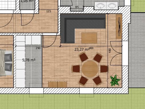

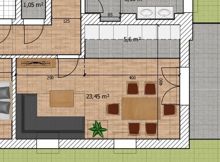

ich hab jetzt nochmal 2 Varianten zum Wohnzimmer/Küche ... was meint ihr?
Die Raumtiefe im Bereich der "kleinen" Küche (Variante 1) sind 3,40m.
Variante 1:

Variante 2:

Pinky030120.09.20 16:37
Mir gefällt 2 besser. Küchenzeile ist praktischer als mit Ecke. Außerdem ist der Platz fürs Sofa geräumiger.

20.09.20 16:41
Ebenfalls für 2
Climbee21.09.20 13:48
Dann würde ich aber die Türe wieder an die ursprüngliche Position nehmen. Mit den Einkäufen direkt in die Küche finde ich einfach praktischer.
