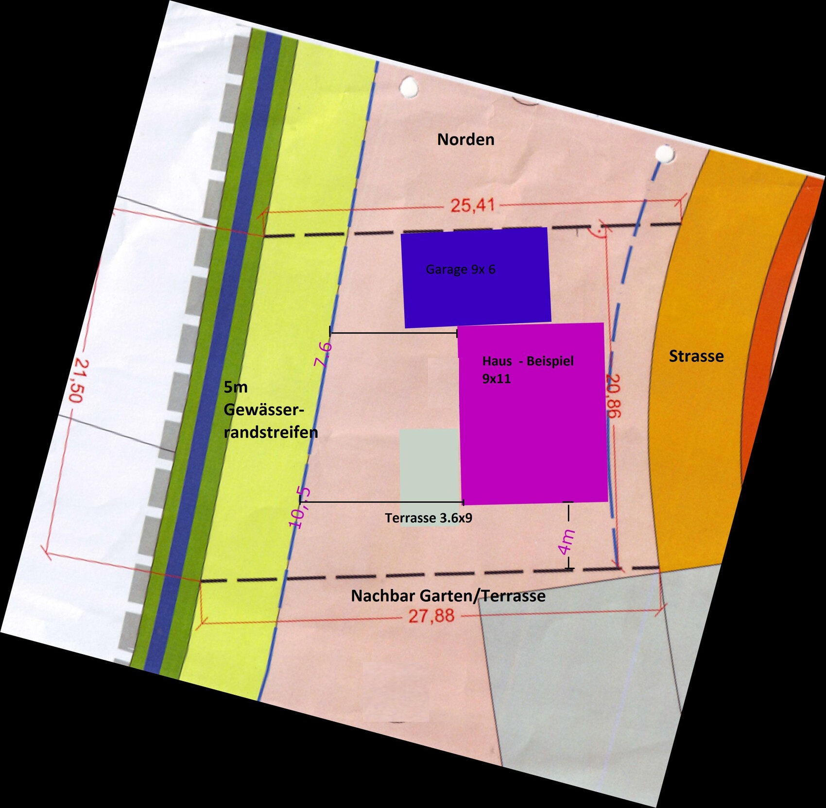

MakeNBreak schrieb:
Noch ein Kommentar zur Ausrichtung des Hauses.
- Im Süden wird die Garage des Nachbarn gebaut.
- Im Westen ist die ruhige Lage des Hauses (Richtung Bach). Auf der anderen Seite des Bachs steht direkt kein Haus.
- Zu berücksichtigen ist dass der Gewässerrandstreifen (Westen - 5m) bepflanzt ist (darf nicht verändert werden) und wir zwischen Terrasse und Gewässerrandstreifen ausreichend Rasenfläche erhalten möchten. Deshalb haben wir das Haus bisher Nord/Süd ausgerichtet. Was bringt ein großer Platz Richtung Süden wenn dort nur Aussicht auf die Garage des Nachbarn besteht. Allerdings sollte der Abstand zum Nachbarn nicht zu gering ausfallen (4-5m mindestens).
Solches ganzes Gedöns kann sich hier kaum einer merken. Am besten, Du packst sowas in eine Skizze mit Beschriftung. Wo ist der Bach, wo Grenzbauten, wo Terrasse usw.?
Mich würde ja erst mal das Budget interessieren - hab ich das überlesen? 180m², Keller, Doppelgarage dazu dann die üblichen Baunebenkosten.. da liegt Ihr deutlich über 500K. Ist das eingeplant?
MakeNBreak
08.10.19 22:52
Grantlhaua schrieb:
Wieso dann das riesige Büro? Plan doch den Wohnraum so, dass das Wohnzimmer im alter abgetrennt werden kann (was ja bei dem aktuellen Grundriss eh schon geht)
Wie gesagt, Büro wird kleiner gemacht. Wohnzimmer abtrennen ist ne gute Idee. Hatten wir noch gar nicht auf dem Radar.
Climbee schrieb:
Ein Parkplatz hat aber keine Mauern Außenrum, heißt: man kann die Türen auch über die 5,5m öffnen. In einer Garage geht das nicht. Lieber Einzelgarage mit ausreichend
Platz bauen und einen Stellplatz. Oder ganz auf die Garage verzichten und einen Doppelcarport bauen. Reicht aus um im Winter nicht kratzen zu müssen, aber, weil auch
hier die Seitenwände fehlen, kommt mit weniger Platz aus als eine Garage.
Wir haben momentan einen mittleren Parkplatz. Ich habe schon den Abstand von unserem Auto bis zum geparkten Nachbarauto gemeint und auch nachgemessen. Ich gebe dir aber recht, dass es eng ist.
Du hast Recht...Skizze im Anhang. Bitte beachten!! Grundstücksskizze ist nun nach Norden ausgerichtet! Als Beispiel das 9x11 Haus eingezeichnet mit Doppelgarage 9x6.
Mit der Doppelgarage (5.8m Breite) und 11m Haus bleiben 4m Richtung Süden.
das eingeplant?
Wir kalkulieren mit Max. 600K für Haus, Baunebenkosten, Doppelgarage, Außenanlage und Küche. Finanziell hätten wir auch noch Spielraum. Möchte hier nicht im Detail darauf eingehen, das wäre ein separates Thema im Baukosten Forum. Momentan sehe ich aber auch dass das Haus eher kleiner als 180 qm wird.
Lageplan: Haus (9x11), Garage (9x6), Terrasse, Garten; Randstreifen links, Straße rechts; Norden.
danixf
08.10.19 23:00
Also ob 3 oder 4m Abstand zum Nachbarn macht den Bock nicht fett. Da würd ich 3m nehmen und die Garage dafür vergrößern. Selbst 6m ist noch sehr eng. Da wird ja noch Mauerwerk abgezogen und ggf.. etwas Toreinfahrt.
Der Vorteil ein bisschen Abstand zu haben wäre dass man die Terrasse ums Eck ziehen könnte um dort zu Frühstücken an den Wochenenden im Sommer...
