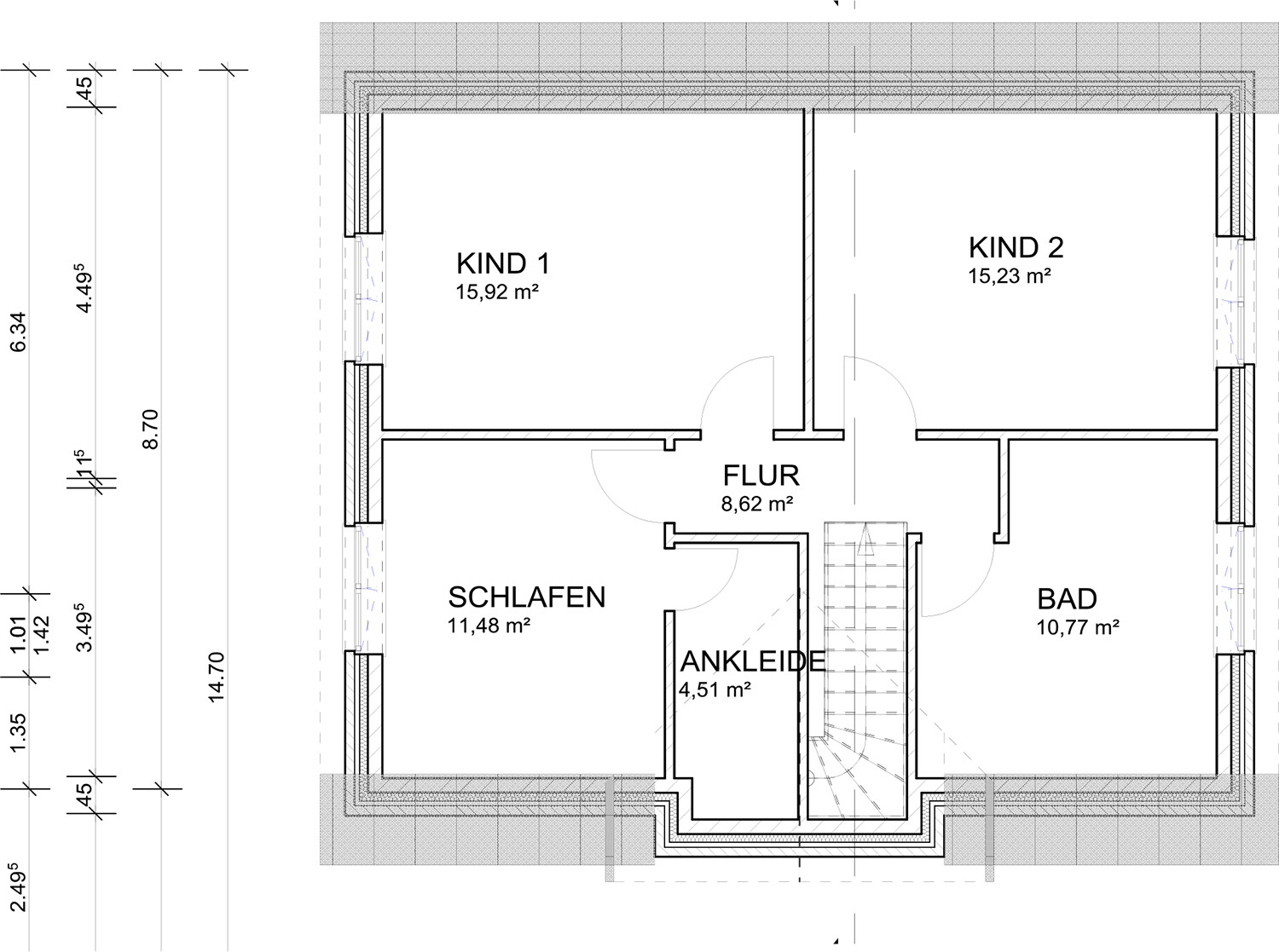

Grundriss Dachgeschoss: zwei Kinderzimmer, Schlafen, Ankleide, Flur, Bad.

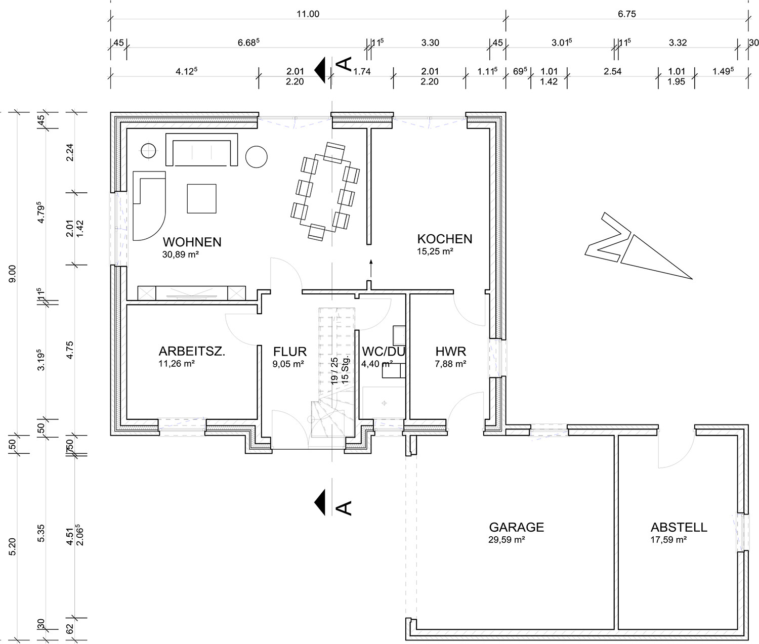

Grundriss eines Hauses mit Wohnbereich, Küche, Arbeitszimmer, Flur, WC/DU, HWR, Garage

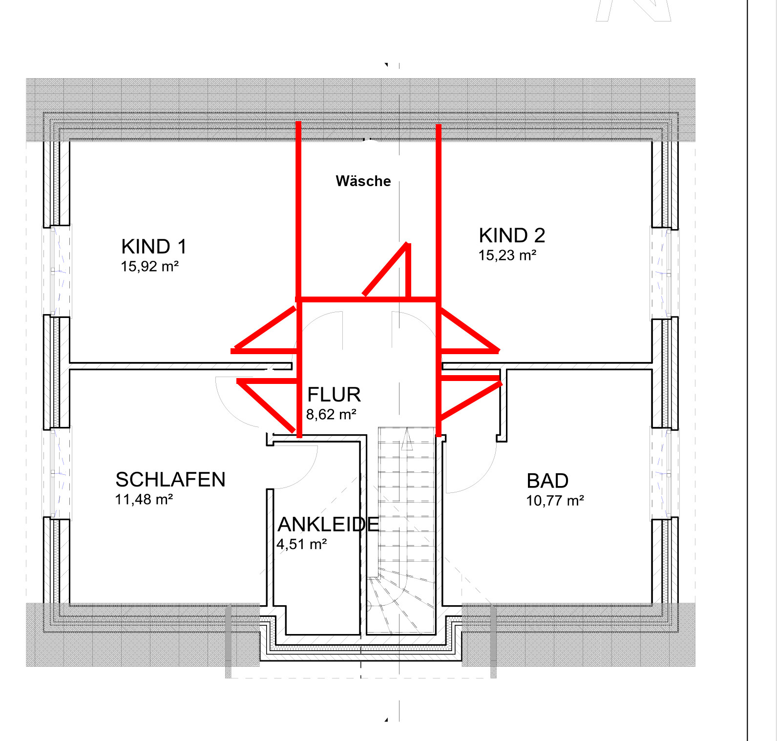

Zur Hauswirtschaftsraum-Problematik:
Ich würde den Kindern je nur 12m² gönnen und oben noch einen Wäscheraum einfügen. Es ist kein Riesenhaus! Riesenräume für die Kinder sind zwar nett, aber wenn Mutti am Rad dreht, weil kein Platz im Hauswirtschaftsraum für die Wäsche ist, sind sie auch nicht glücklicher mit 15m².
Grundriss eines Obergeschosses: Flur, zwei Kinderzimmer, Schlafen, Bad, Ankleide, Wäsche.
17.07.18 18:40
Bis auf den "Friesengiebel" für die Ankleide sieht das aus wie ein Siedlungshaus, das so auch seit 1960 in Grevenbroich stehen könnte; bewohnt von einem Mittelscheitelträger aus dem nichttechnischen Postdienst

18.07.18 15:08
Ich finde die Idee von Katja sehr gut...die Kinderzimmer müssen nicht so groß sein und so einen zusätzlichen Raum kann man schon gebrauchen, nicht nur für Wäsche, auch für andere Lagerungen...

18.07.18 15:10
Es ist sicher nicht aufregend, aber gut strukturiert und funktional. Ich würde der Küche und dem Arbeitszimmer noch je ein zusätzliches Fenster spendieren an der Giebelseite. Im OG dann eventuell noch Doppelflügelfenster.
18.07.18 15:20
Gürtel und Hosenträger zusammen sehen doof aus, daher würde ich Doppelflügelfenster auf einer Giebel/gaubenseite vermeiden.
