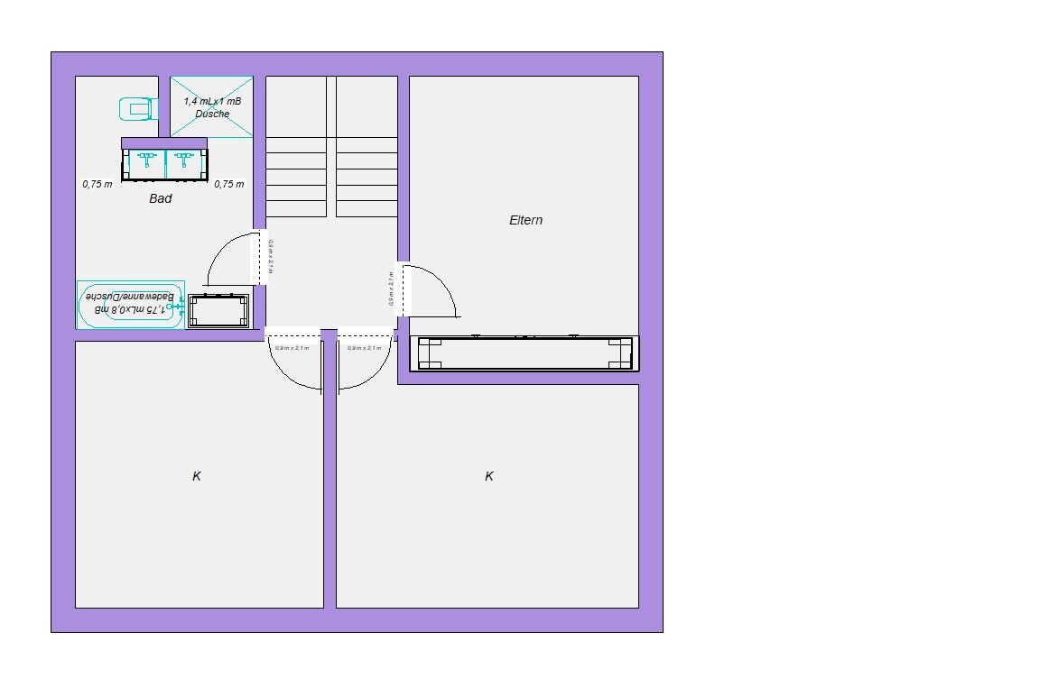

K a t j a30.01.25 18:51
Murmele305 schrieb:
Im Obergeschoss haben wir schon einige Sachen probiert. Nur haben wir hier keine ordentliche Aufteilung welche uns gefallen hat hinbekommen. Dann kam das mit dem Miniflur raus.
Ich würde es so machen:
Grundriss: Zentraler Flur mit Treppen, Bad links, Elternzimmer rechts, zwei K-Räume unten.
Ob man das Bad lieber ohne das T einrichtet, sei mal dahingestellt.

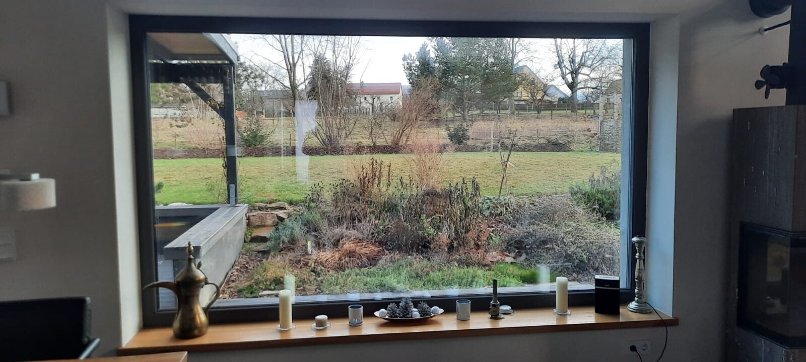

Murmele305 schrieb:
Bezüglich der Tiefe der Fensterbank sollte es nicht ca. 60cm Tief um sich auch wirklich ordentlich hinsetzen zu können?
Hier mal ein älteres Bild, Deko bitte wegdenken, da stand noch Zeugs rum vom Winter. 3m breit, 40cm hoch, 30cm tiefe Fensterbank.

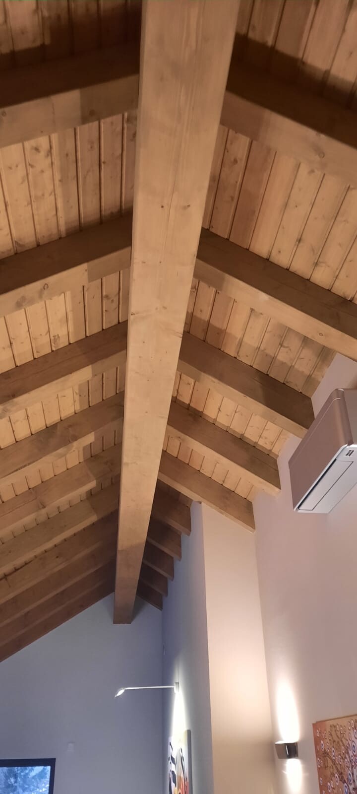

Murmele305 schrieb:
Das mit der Pfette ist gut zu wissen.
Falls Du sowas gemeint hattest, so ist es bei uns.
Sichtbare Holz-Dachbalken und eine schräge Decke; Innenraum mit Wandlampe.
