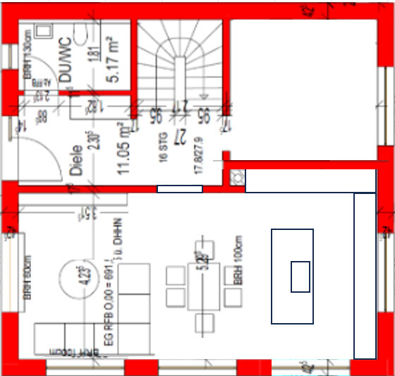

Liebe Community,
wir sind Besitzer eines Grundstückes und möchten ein Einfamilienhaus darauf bauen lassen. Wir haben einen Architekten der uns die Planung erstellt hat. Soweit sind wir damit auch einverstanden. Nur wir denken es würde noch besser gehen. Vielleicht hat der ein oder andere hilfreiche Ideen oder sieht auch andere Gestaltungsmöglichkeiten. Wir sind für alle Vorschläge offen und freuen uns auf eure Kommentare.
Zu unseren Daten:
Vorgaben:
Das Grundstück beträgt 427qm
Satteldach oder Flachdach. Flachdach nur mit Begrünung.
Mindestens 2 Vollgeschosse, Farbe Dachziegel, Baufenster, Anzahl der Abstellplätze..usw sind vorgeschrieben.
Anforderungen Bauherren:
  • 3 Vollgeschosse (Keller, EG, OG)
  • Satteldach, offener Dachstuhl
  • Effizienzhaus 40 Plus
  • Mit Kamin im EG
  • Wohnfläche max. 145qm
  • offenes Raumkonzept im EG Wohnzimmer und Küche
  • Doppelgarage
  • ausgebauter Keller: Hobbyraum evtl. mit Kinoraum.
  • Waschküche im Technikraum
  • Im OG zwei Kinderzimmer
  • Im EG Dusch-WC
  • Im OG Bad (mit Wanne ,Dusche, Toilette)
  • Heiztechnik Wärmepumpe, Fußbodenheizung
Hausentwurf:
Planung durch einen Architekten
Beim Sitzfenster im EG sind wir uns nicht sicher ob dieses sinnvoll ist und auch genutzt wird.
Im Plan sind zwei Kinderzimmer eingeplant, die Überlegung wäre doch noch ein Büro in den Grundriss einzubauen.
Das Bad im OG könnte gerne größer sein, allerdings sind wir mit der aktuellen Größe auch zufrieden. Es sollte definitiv nicht kleiner sein. Außerdem hätten wir gerne vom Bad noch eine zusätzliche Lichtquelle am Besten eine Türe, sodass wir die Möglichkeit haben auf unser Garagendach zu kommen.
Architektenzeichnung eines Hauses mit West-, Ost-, Nord- und Südansicht und Garage
Grundriss Erdgeschoss: Garage mit zwei Autos, Wohnen/Essen/Kochen, Diele, Abstellraum, Treppenhaus, Terrasse.
Grundriss Obergeschoss: Flur, Schlafen, Kinderzimmer, Bad, rote Wände hervorgehoben.
Untergeschoss-Grundriss: farblich markierte Außen- und Innenwände, Räumaufteilung und Maßangaben.

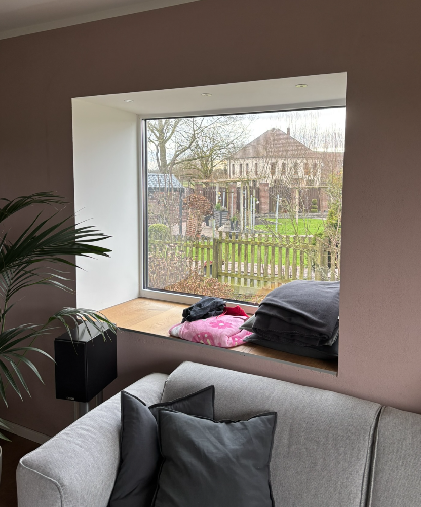

nordanney
29.01.25 10:23
Mangels Benutzung steht jetzt die Couch davor.
Wohnzimmer mit Fensterbank, Sofa mit Kissen; Blick nach draußen auf Garten, Zaun und Haus
wiltshire
29.01.25 10:33
nordanney schrieb:
Mangels Benutzung steht jetzt die Couch davor...
Und es sieht gut aus.
In einem eckigen Sitzfensterkasten ist das bequeme Sitzen nur wenigen erwachsene Menschen aber doch den meisten Kindern möglich. Wer das Bild im Kopf hat, dort zu verweilen um gedankenverloren hinauszusehen oder ein Buch zu lesen wird das kaum umsetzen.
Wenn Weihnachten ein paar mehr Menschen im Wohnzimmer sind, kann so ein Sitzfenster ein toller Ort sein, an dem Kinder sitzen und/oder spielen können. Auch wenn Gäste da sind und man nicht komisch über Eck, sondern kommunikativ eher im Kreis sitzen möchte ist ein Sitzfenster ein tolles Feature, welches Raum spart. So passen alle rein, ohne dass man mehr Quadratmeter braucht. (Allerdings hast Du ja bei Deinem Entwurf einige Quadratmeter ungenutzt übrig wenn man sich den Bereich zwischen eingezeichneten Sofas und Esstisch ansieht.)
Wir haben zwar kein Sitzfenster, aber eine Ofenbank. Diese wird nicht sehr oft genutzt, aber hin und wieder sehr gerne. Das ist es wert.
hanghaus2023
29.01.25 10:48
Ich habe mal den EIngang zum WZ verbessert. 80 cm ist viel zu klein. Ich würde den noch größer planen.
Die Insel etwas länger und ein Fenster in der Sichtachse.
Grundriss eines Wohn- und Essbereichs mit Esstisch, Sofa, Treppenhaus, rote Wände.
Arauki11
29.01.25 11:00
Mir gefällt das @nordanney, auch wenn dort quasi Niemand sitzt. Die "üblichen" Sitzfenster, bekannt aus Pinterest etc., haben aber meist noch eine hervorstehende Holzverkleidung in der gesamten Laibung und das ist 1. teuer und 2. raumgreifend, wenn es hervorsteht; so aber auf dem Bild ist es schick und es stört auch nicht, dass das Sofa teils davorsteht. Das wiederum würde dann für eine höhere Brüstung sprechen, als wir das bei uns haben; auch deswegen sollte TE ja dringend vermaßte, echte Möbel einzeichnen.
So wie es bei Dir aussieht hast Du eine Wandstärke von mind. 40cm und das Fenster ist außenbündig gesetzt. Im vergangen Thread zu dem Thema und auch hier im Plan ist das Fenster aber mittig in der Außenwand geplant und dann ragt dieses Monstrum wie ein Schrank in den Raum.
@Murmele305 Das Bild hier zeigt Dir die Eckdaten, auch was Brüstung und Tiefe angeht; die Mehrkosten liegen lediglich in der etwas größeren Fensterbank.
Deine persönlichen Hintergründe zum Bau fehlen bislang, deswegen ist auch nicht ersichtlich, warum ihr einen teuren Keller plant, dessen Nutzung ihr (außer Hauswirtschaftsraum) offenbar überhaupt nicht aus Euch heraus geplant habt, die Räume sind wohl einfach nur da. Seid ihr wirklich TV-Freaks (Kino im Keller) dann hätte ich unten auch zumindest ein WC, wobei ich das sowieso im UG hätte; dann würde ich aber im EG den TV bei der Gestaltung komplett eliminieren. Einen hohen sechsstelligen Betrag für 55qm frei nutzbaren Kellerraum, den ich vielleicht oder irgendwie mal brauchen kann? Das ginge günstiger und komfortabler ohne.
...als Wohnraumanforderung? Warum das, wenn dann soviel Geld in einen Keller fließt und man nun noch nach einem Büroraum sucht?
Auch hier: "...größer" - aber warum. Was soll mit dem Mehr an Größe passieren? Ein zu großes Bad ist meist unkomfortabel, wenn sich nicht planerisch eine konkrete Idee dahinter steht. Ich finde, dass bereits 12qm zu groß ist, insbesondere wenn man schon jetzt nach einem Büroraum sucht. Ebenso brauchen Kinderzimmer keine 18qm, sondern eher eine geschickte Planung für Schreibtisch oder Nischen bzw. Ablagen; schiere Größe ist Nichtssagend.
Möbliere doch mal auch Dein Bad mit echten Möbeln und Geräten genauso bitte Vormauerungen einzeichnen. Bislang ist das ja kein Plan, sondern einfach nur Alles hingestellt. Daraus ergibt sich dann schon eher der Bedarf der Fensterposition oder auch des WC etc.
hanghaus2023
29.01.25 11:22
Warum plant man einen Schornstein, wenn man eine Wärmepumpe hat?
hanghaus2023
29.01.25 11:25
So schlecht ist das Bad nicht eingerichtet. Man erkennt nur die Dusche kaum. Das geht auch leicht kleiner.
