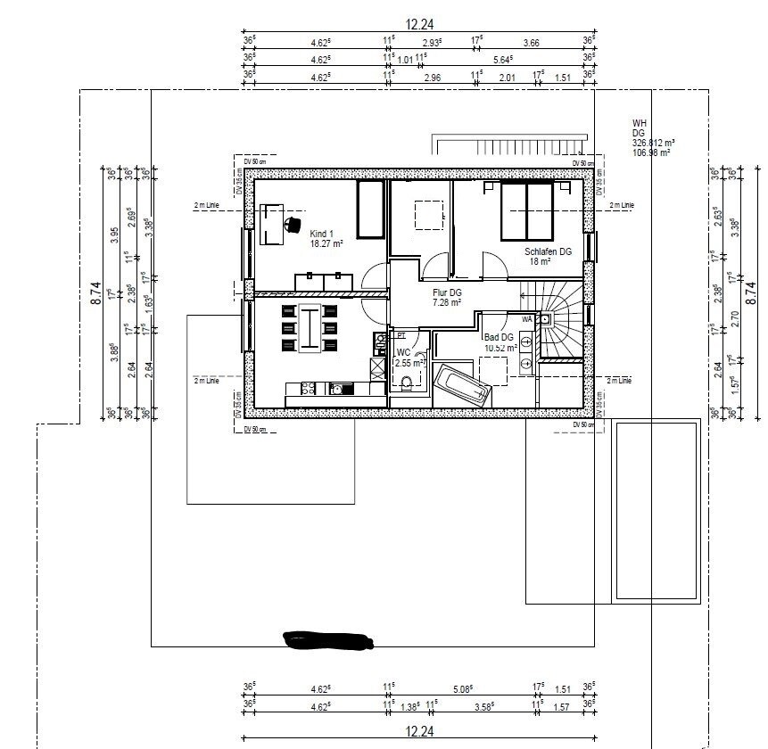

Thema Einliegerwohnung / Wohnen im EG:
Ich denke im EG haben wir nun eine gute Möglichkeit im Alter angenehm zu wohnen.
Der Balkon ist als Überlegung angedacht und kann problemlos mit 1-2 Stützen realisiert werden. (im Westen)
Im OG ist eine Möglichkeit geschaffen zu Zweit zu wohnen, evtl. auch mit (kleinem) Kind.
Dies wäre eine schöne 2-3-Zimmer Wohnung mit Küche/Esszimmer, Wohnzimmer und Schlafzimmer mit Ankleide.
Mehr wollen wir auch gar nicht, ich will sicher auf 65qm keine richtige Einliegerwohnung für 5 Personen realisieren,
die dann auch noch auf meinem Kopf wohnt

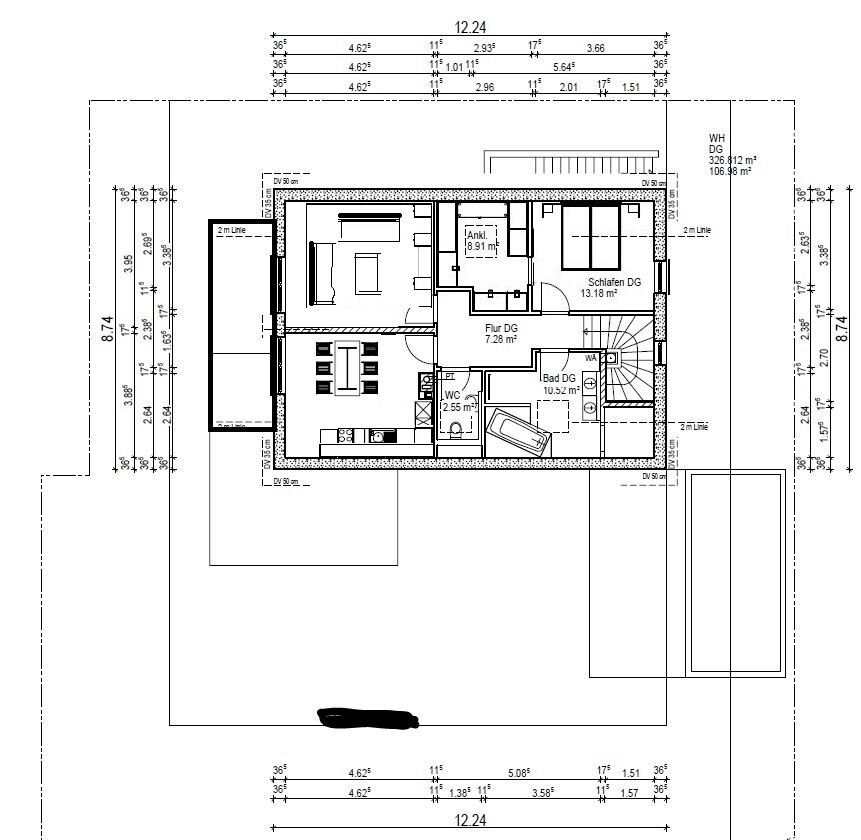

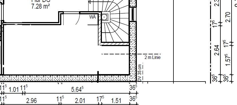

Ich habe mal unsere Überlegungen, wie es im Alter aussehen könnte aufgemalt,
allerdings komplett selber, nur mit kopieren einfügen, also nichts vom Architekt.
Ich finde es gut so, evtl. kann man noch die tragende Wand umlegen,
dass man ein großes Wohn-/Esszimmer machen kann.

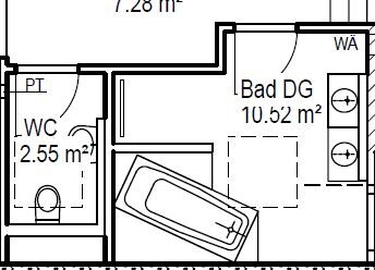

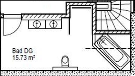

Außerdem habe ich mir die Sache mit dem WC im Bad noch überlegt.
Ich bin noch etwas unentschlossen.
Ich habe mal ein leeres Bad und 2 Entwürfe mit den richtigen Maßen reingestellt.
Die Wand im Norden kann man natürlich auch verlängern und die Wand im Osten kann raus oder nicht.
Vielleicht hat jemand eine Idee, wie man es am besten lösen kann.
Was uns wichtig ist:
Gemauerte Dusche mit Spirale oder min. 1m*1,4m
Badewanne
Doppelwaschbecken mit min. 2m Abstand nach hinten
WC (am liebsten irgendwie abgetrennt mit Türe zum Flur und zum Bad)
Wäscheabwurf muss erreichbar sein.
