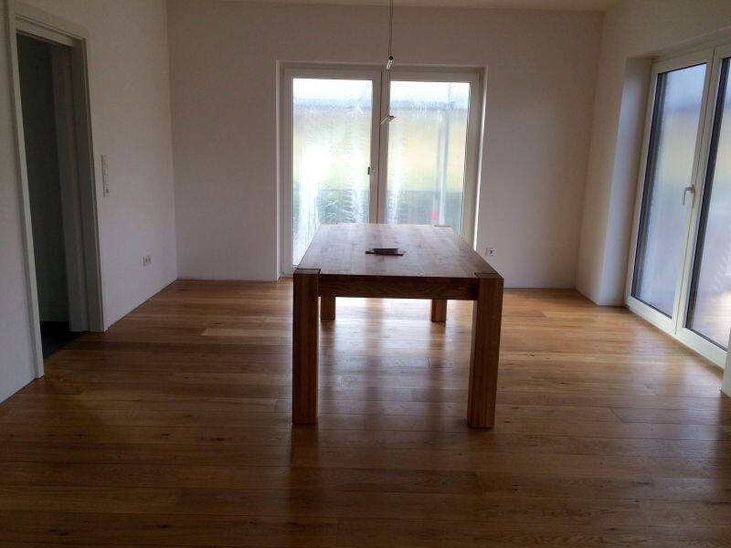

Großer Tisch .. 100 cm breit, Leute, die an beiden Seiten sitzen, da rechnet man eigentlich wg. Stuhl nach hinten schieben, Vorbeigehen etc. auch ca. 100 cm. Das wären dann schon die 300 cm.
Dann soll da aber noch ein Sideboard stehen und die Terrassentür soll noch aufgehen.
Küche dunkel .. nicht an sich, aber der Arbeitsbereich ist in der dunkelsten Ecke des Raumes und man steht mit dem Rücken zum Tageslicht.
Wir haben den 1m tiefen Esstisch und ne Raumtiefe von 4m. Auf der einen Seite ebenfalls Sideboards, auf der anderen Seite die Terrassentür. Passt wunderbar. 3m wären mir da aber auch zu eng.
Hier mal ein Foto, dass noch vor Einzug entstanden ist (daher fehlen noch die Kommoden):
Helles Wohnzimmer mit Holztisch, Holzboden und grossen Terrassentueren
Hier mal noch ein guter Link zum Thema Raumbedarf eines Esszimmers:
...der natürlich durch Mod entfernt wurde, siehe AGBs
Abstände kann man aber googeln
