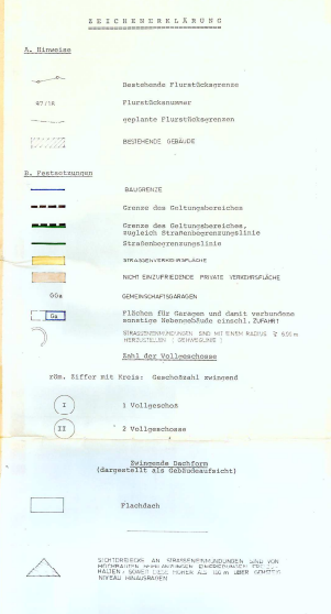

Ausschnitt aus dem Bebauungsplan siehe unten. Damit ist auch die Frage nach der Bebauung auf dem Nachbargrundstück geklärt - das zweistöckige Baufenster auf unserem Grundstück grenzt an die Garage (nicht unterkellert) auf dem Nachbargrundstück. Also in dieser Straße sind die Häuser in Kettenbauweise immer jeweils 2 Häuser (Garage-Haupthaus-Garage-Haupthaus) angeordnet.
Was soll das denn heißen? Wo wird abgewichen?
Im Norden ist die Garage/Wohnzimmer ca 2,50 weiter nach vorn gezogen.
Im Osten wird das Haus ca um 2 Meter breiter als im Bebauungsplan (allerdings ist die Garage jetzt auch schon um ca 1,30m breiter als im Bebauungsplan).
Im Süden geht die Überdachung ca 80cm über das Baufenster lt Bebauungsplan hinaus.
Und das Nebengebäude wird nicht nur als Garage, wie im Bebauungsplan vorgegebenen, sondern auch als Wohnraum genutzt.

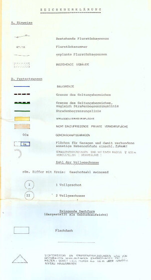

Ausschnitt aus dem Bebauungsplan siehe unten. Damit ist auch die Frage nach der Bebauung auf dem Nachbargrundstück geklärt - das zweistöckige Baufenster auf unserem Grundstück grenzt an die Garage (nicht unterkellert) auf dem Nachbargrundstück. Also in dieser Straße sind die Häuser in Kettenbauweise immer jeweils 2 Häuser (Garage-Haupthaus-Garage-Haupthaus) angeordnet. [...]
Leider sind beide Anlagen zu klein in Auflösung und Bildausschnitt. Selbst falls - was ich jedoch befürchte - das Ensemblekonzept hier nicht zu den Rahmenbedingungen gehört, scheint mir der Sack mit den Befreiungswünschen zu schwer.

Puh, das sind aber jede Menge Abweichungen! Seid ihr deswegen schon mit dem Bauamt im Kontakt? Gibt es im Umfeld ansonsten großzügige Abweichungen/Befreiungen?
Bei uns würde das nicht durchgehen, mit der Begründung, dass sie keinen Präzedenzfall schaffen wollen. Anders sieht es natürlich aus, wenn der Bebauungsplan in der unmittelbaren Nachbarschaft auch sehr großzügig ausgelegt wurde.

Das Grundstück sollte mit Abmessungen versehen werden und bitte etwas größer. Ist die eine Seite des unleserlichen Dokuments der vollständige Bebauungsplan?

Der Architekt scheint gut mit der Gemeinde zu können. Sonst ist der ganze Entwurf für die Tonne. Ihr verliert viel Zeit für einen neuen Anlauf. Hat der Architekt keine Bedenken wegen der vielen Abweichungen angemeldet?
Habe ich es überlesen? Welches Bundesland / Region?
