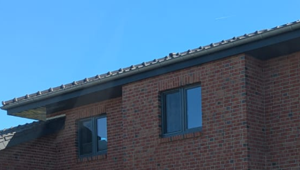

1. den Hinweis gegeben, daß der Rücksprung der Fassadenkante im OG mit 2 cm mehr als im EG überhaupt die Vormauerschale stark ist, Dir
3. den Hinweis gegeben, daß Dein GU Dir zeigen soll, wie er dieses Detail normalerweise löst, in
1. auch bereits erwähnt, daß sich eine Verschiebung der Außenwand im OG um einen Oktameter nach außen anböte,
2. meinen Mantra Hinweis gegeben, daß Phantasiemaße unterlassen werden sollten, weil sie zwingend zu Störungen des Mauertaktes in Gestalt von Pfuschrtaschen führen,
4. auch den Hinweis auf das Problem gegeben, daß der üppige Dachüberstand abstandswirksam ist,
5. gesagt, wo Du Positivbeispiele für die praktische Umsetzung des Details "Kinderbadvorsprung überdacht Eingang" findest

Zu 1/3: Habe ich heute mit dem Planer besprochen und wird korrigiert. Am Ende ist das EG ca. 5cm breiter, so dass die Schienen zum Wasserablauf auf dem Klinker platziert werden können.
Zu 2: Verstehe leider nicht, worum es bei diesem Punkt geht.
Zu 4: Wir haben uns eine Lösung anschauen können, bei dem ein einheitlicher Dachüberstand von 50cm und 50cm vorgezogenem Kinderbad im OG möglich ist. In folgendem Fall ist sowohl EG als auch OG vorgezogen, bei uns wäre es nur das OG.
Zu a und b: Wie sollen wir unsere Wünsche denn in 130/150qm unterbringen? Luftraum mit Blick auf den Esstisch, zusätzliches Kinderbadezimmer, Küche mit Kücheninsel und Treppe (welche wir wie du auch, sehr gut finden). Wenn du mir da einen vergleichbaren Grundriss auf 130-150qm zeigen kannst, würde mich das wirklich verwundern. Ich habe das nämlich bisher nicht so finden können.
