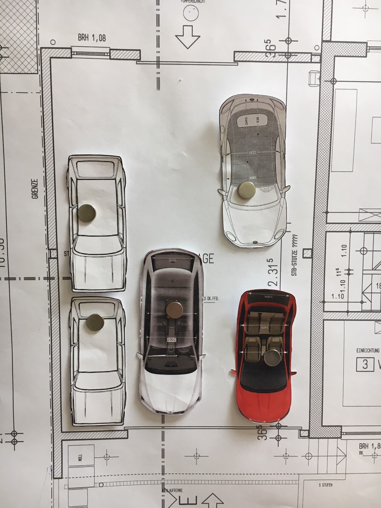

Finde es sehr gut gelöst, die kleinen Mängel wurden genannt und sind wohl kaum ohne woanders Baustellen aufzumachen zu lösen...
Garage Innenbreite 7,23m...mh, geh ich recht in der Annahme dass 3 der 5 Autos nur ganz selten genutzt werden? Diese dann praktisch hinten nebeneinander? Für den Alltag wäre es für drei zu eng um bequem zu hantieren (ca. 50cm Türöffnungsmöglichkeit), aber für Ausnahmen geht es wohl. "Vorne" Richtung Tor dann 2 plus Anhänger? Wie breit ist der? Denke hier tut in der Breite jeder cm gut.
Küchengröße würde auch für n kleines Restaurant taugen 😉

Genau so soll das in der Garage aussehen. Vorne links ein kleiner Oldtimer, daneben die beiden Alltagsautos, damit man problemfrei raus fahren kann. In der hinteren Reihe die zwei Cabrios. Im Sommer kommt dann eins der Cabrios nach vorne, dafür ein Alltagsauto nach hinten. Der Hänger kann sonst auch noch hinter der Garage im Freien stehen, falls es tatsächlich zu eng werden sollte (nach hinten ist ja auch nochmal ein Garagentor).

Bei der Garagenbreite und 3 Autos nebeneinander wird es beim durchgehen schon sehr eng. Wo stehen die Fahrräder? Müsst ihr da zwischen den Autos durch? Ich hab mehr Platz zwischen den Autos und selbst da muss man aufpassen. Ein MTB hat schon eine Lenkerbreite von etwa 700mm.

ähm, ich muss gestehen, dass wir bisher gar keine Fahrräder besitzen 🙂
Das ändert sich vermutlich mal, wenn unser Sohn im Fahrrad-Alter ist.
Haben am Wochenende die reellen Autos ausgedruckt und eingeparkt. Denke das sollte passen.
Wenn von hinten dann doch mal was größeres durch muss, muss man halt ein Auto raus fahren. War in den Einzelgaragen bei meinen Eltern auch nie anders.
Aber danke für den Einwand!
