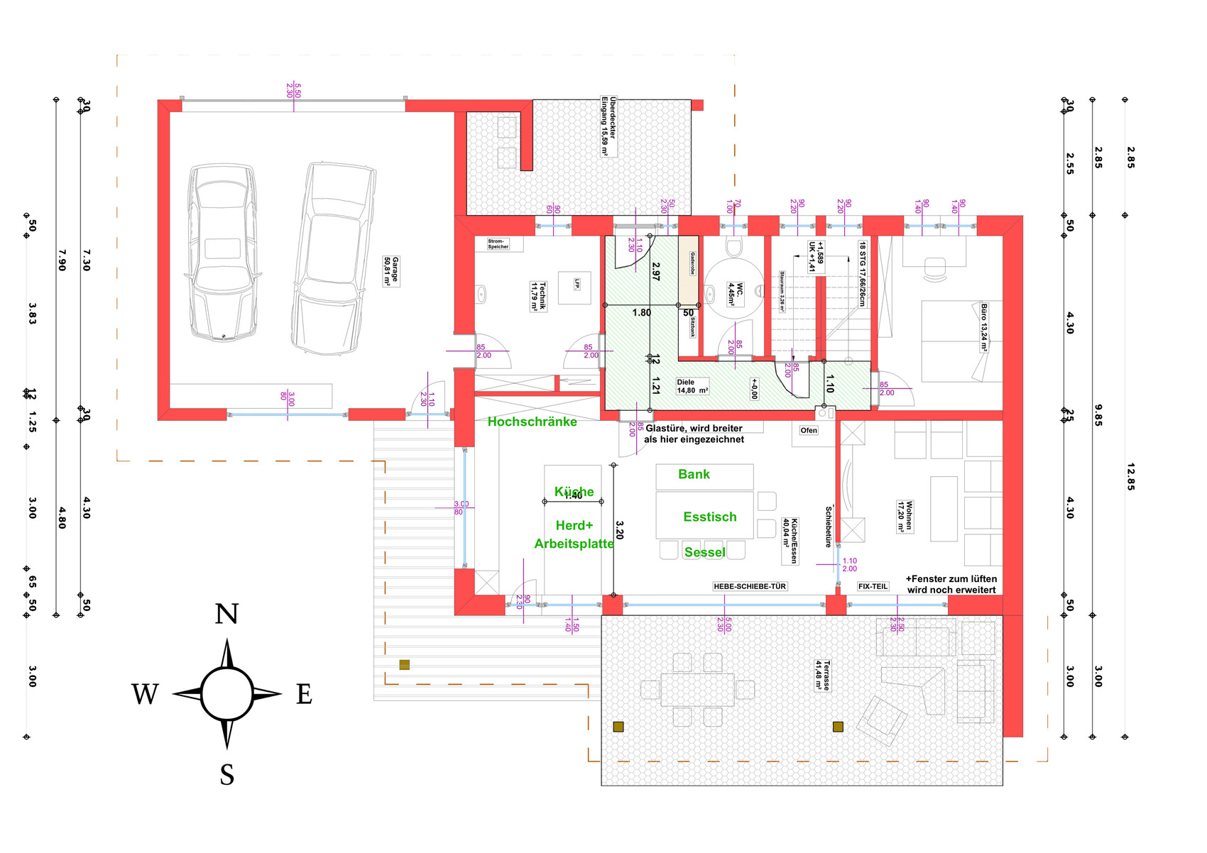

ᐅ Grundriss Einfamilienhaus, 200m2, 2 Vollgeschosse, Garage, ohne Keller

Wie ist denn Kochen/Essen zu verstehen?
Die Stühle die da eingezeichnet sind stehen an der Insel aktuell? Aber das ist falsch, und der Tisch ist das 140*320 Teil linkerhand? Oder wie ist das gedacht?

hausbauer_93
Im Westen ist die Küche, Mittigs der Küchentisch mit einer Sitzbank und auf der anderen Seite Sessel. Habe es nochmals angehängt und beschrieben, vielleicht ist es dann verständlicher.

kati1337
23.02.23 11:48
ah, sorum wird ein Schuh draus. Da stand ich ja mal komplett auf dem Schlauch.
Und mit dem Stauraum kommt ihr hin? Das sind ja verhältnismäßig wenig Schränke für ein so großes Haus.Ich nehme an linkerhand vor dem großen Fenster kommt auch Arbeitsfläche und ggf die Spüle?
Überlegt euch schon früh die Küchenplanung. Wir haben Ofen und Geschirrspüler hochgestellt + Kühlschrank - das belegt schon 3 Hochschränke zum Teil. Ohne Vorratsraum kann man gut noch ein paar brauchen für Vorräte in der Küche. Reicht euch das?
