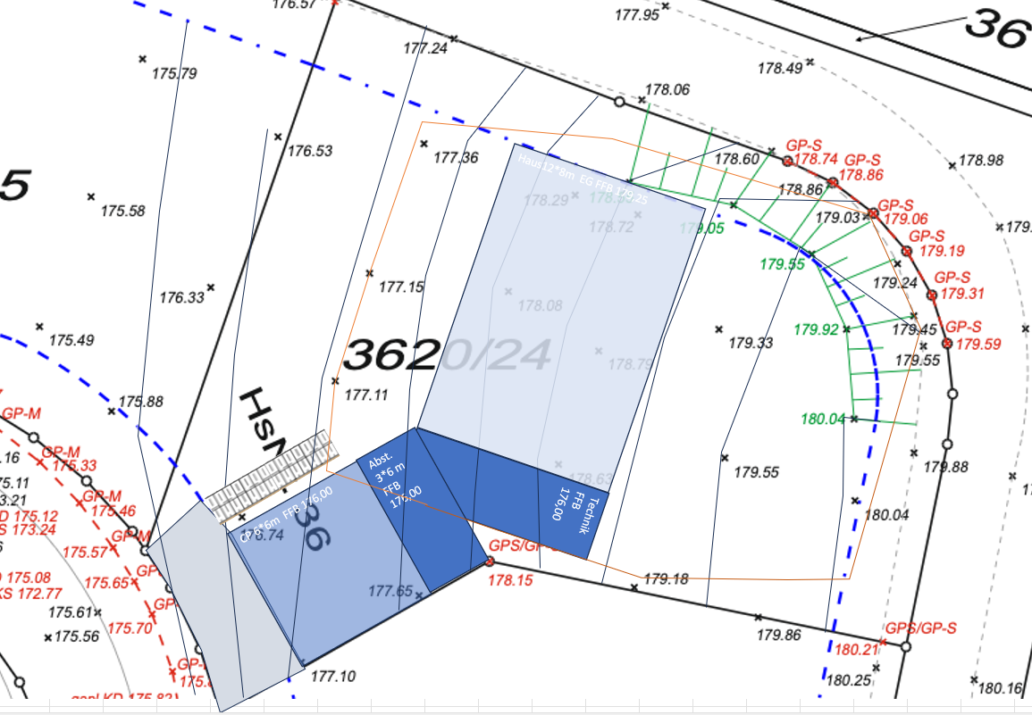

Es ist mit der Aussage es geht ohne Keller nicht gemeint das Grundstück aufzuschütten und Bodenplatte zu gießen.
Es gibt die Möglichkeit eines Wohn-Untergeschosses. In dem man aktiv Wohnräume in den „Keller“ plant. Mein Keller enthält Wohnen, Essen, Küche, Gäste-Bad, Garderobe und Haustechnik.
Somit habe ich ein Geschoss weniger wir du.
Hast du in den Grundriss alle vorhandenen und gewünschten Möbel im Maßstab eingezeichnet. So siehst du als erstes wo es hängt.
Ich würde einen Eingang planen. So hast du nur einen im Winter frei zu halten und du weißt wo deine Schuhe und Jacken hängen

hanghaus202312.05.26 11:53H

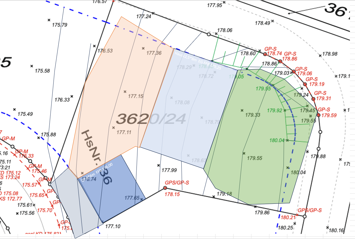

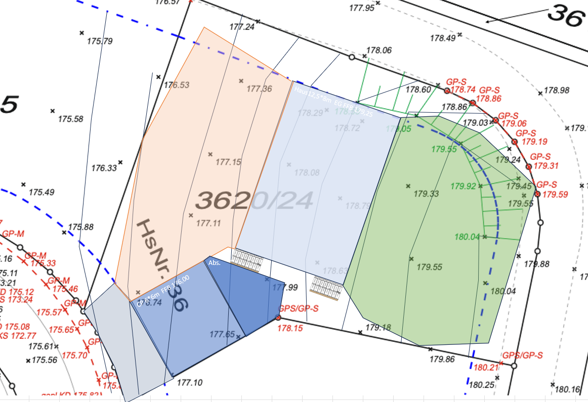

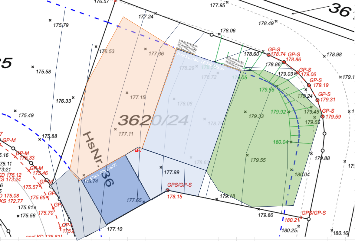

hanghaus202312.05.26 12:43Alternativ mit Wohn UG und EG sowie Teilausgebautes Satteldach. Eventuell auch mit flachen Sattel- oder Walmdach ohne Wohnraum.
Braun unteres Niveau auf 176,5m grün auf 179,5
Da brauchst Du aber eine Deponie wo das Aushubmaterial hin kann. Meist brauch der Erdbauer sowieso wo Anders was zum auffüllen.
Oder so mit Abst.
Oder so mit Abst.
