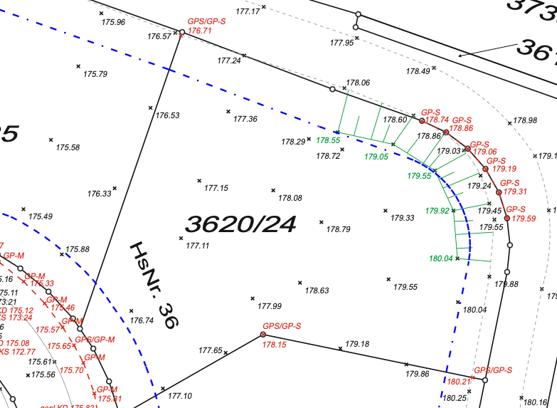

Wir sind eine 4-köpfige Familie, die nach 20 Jahren im Schwabenländle zurück in die Heimat an den bayrischen Untermain zieht. Wir haben dort ein sehr schön am Hang über dem Maintal gelegenes Grundstück gekauft. Darauf würden wir jetzt gerne unser neues Zuhause bauen.
Größe des Grundstücks: 600 qm
Hang: Ja, ca. 12 % von West nach Ost ansteigend, siehe Höhenplan als pdf

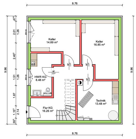

Keller, Geschosse: Keller + 2 Vollgeschosse

Büro: Familiennutzung oder Homeoffice? Home Office im Keller, sowohl privat, als auch dienstlich

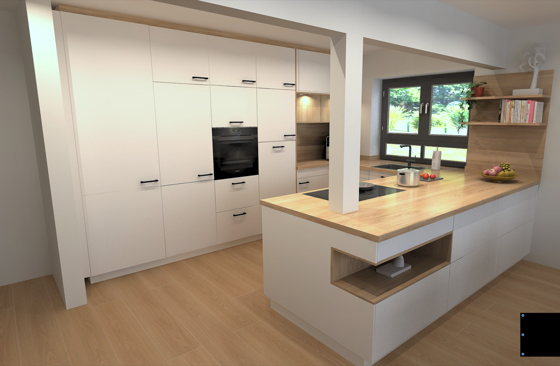

Küche: U-Form

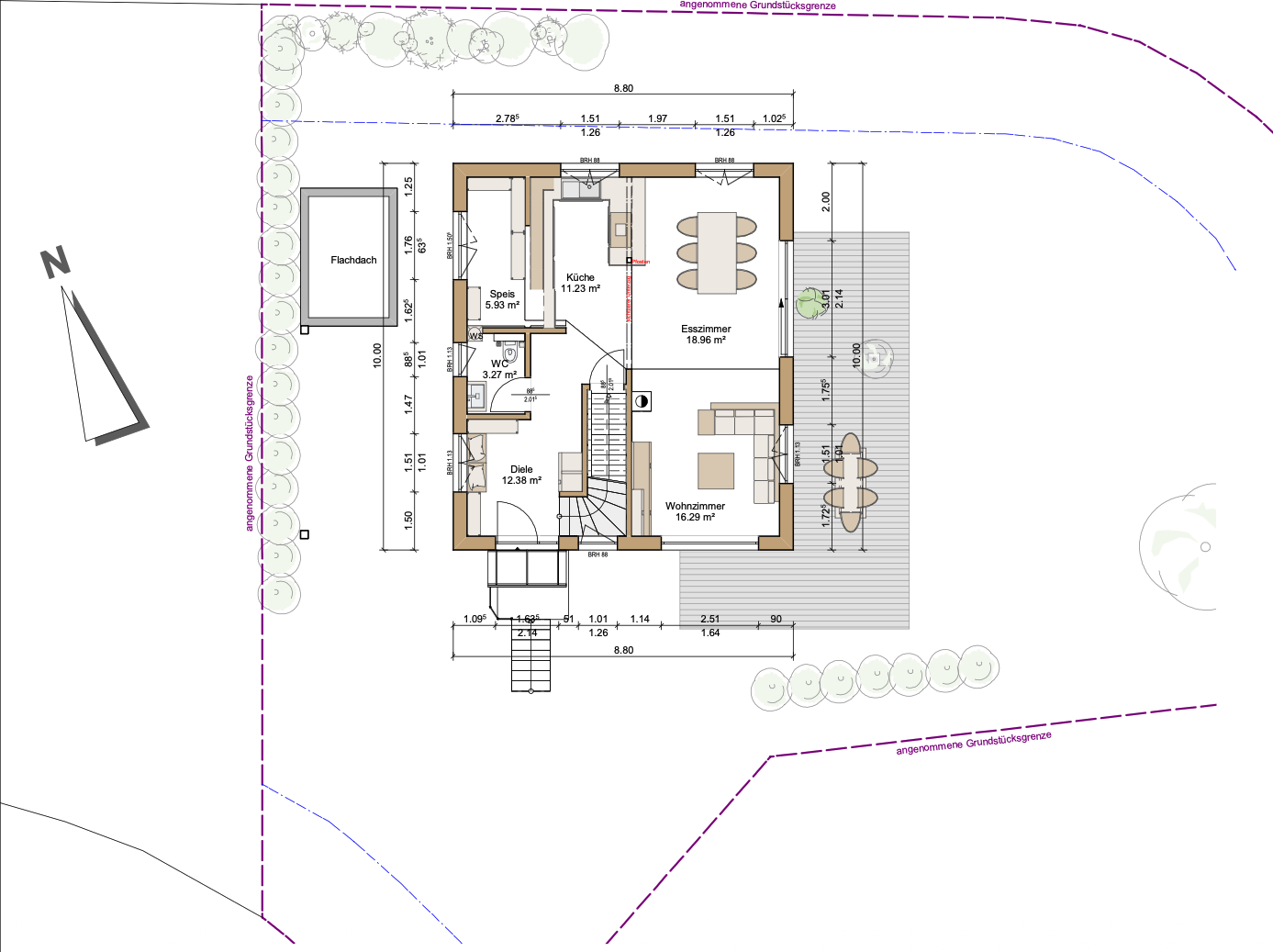

Garage, Carport: Carport +1 weiterer Stellplatz
Garten: teilweise Nutzgarten. Vermutlich in Terrassenform

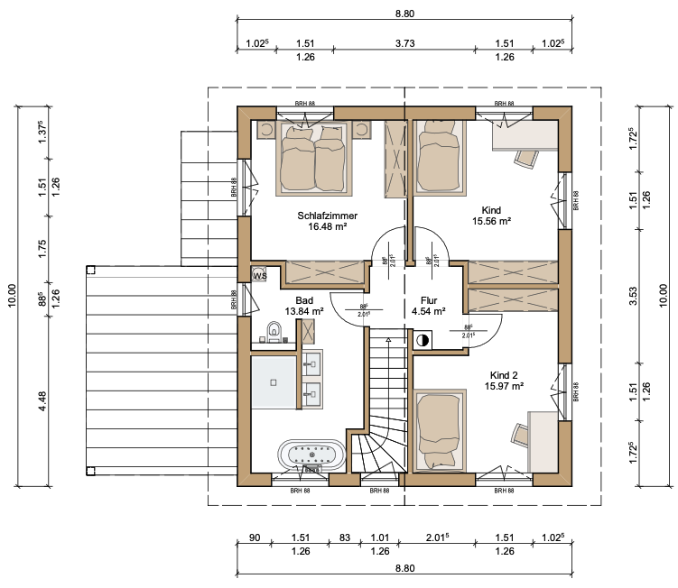

weitere Vorgaben: Möglichkeit, OG später als separate Wohneinheit abtrennen zu können)
Von wem stammt die Planung: von uns + Planer des Hausbauunternehmens (lokaler Anbieter individuelle Holzständerbauweise)
Was gefällt besonders? Warum?
Alles untergebracht, was wir wollten. Aus unserer Sicht gute Ausnutzung der Gebäudeaußenmaße. Möglichkeit der Abtrennung des OG (oder UG) als separate Wohneinheit bzw. Einliegerwohnung, falls irgendwann benötigt.

Übergang von Eingangsbereich in Küche/Wohn-/Essbereich ist verschachtelt und keine Abtrennung. Hier sind wir noch am Grübeln, ob/wie wir eine Abtrennung einbauen. Sind für Ideen offen.

Ursprünglich hatten wir mit gegenläufiger Podesttreppe an der langen Hausseite geplant (für diesen Entwurf stand das Haus „Bruckberg“ von Regnauer Pate, was uns optisch und vom Stil weiterhin gut gefällt). Dann ist in unseren Planungen die spätere Abtrennbarkeit des OG als separate WE mehr in den Fokus gerückt, wodurch wir die Podesttreppe durch
eine viertelgewendelte Treppe neben der Eingangstür ersetzt und den westlichen Gebäudeteil entsprechend angepasst haben.
Wir freuen uns über Anregungen, konstruktive Kritik und Verbesserungsvorschläge!

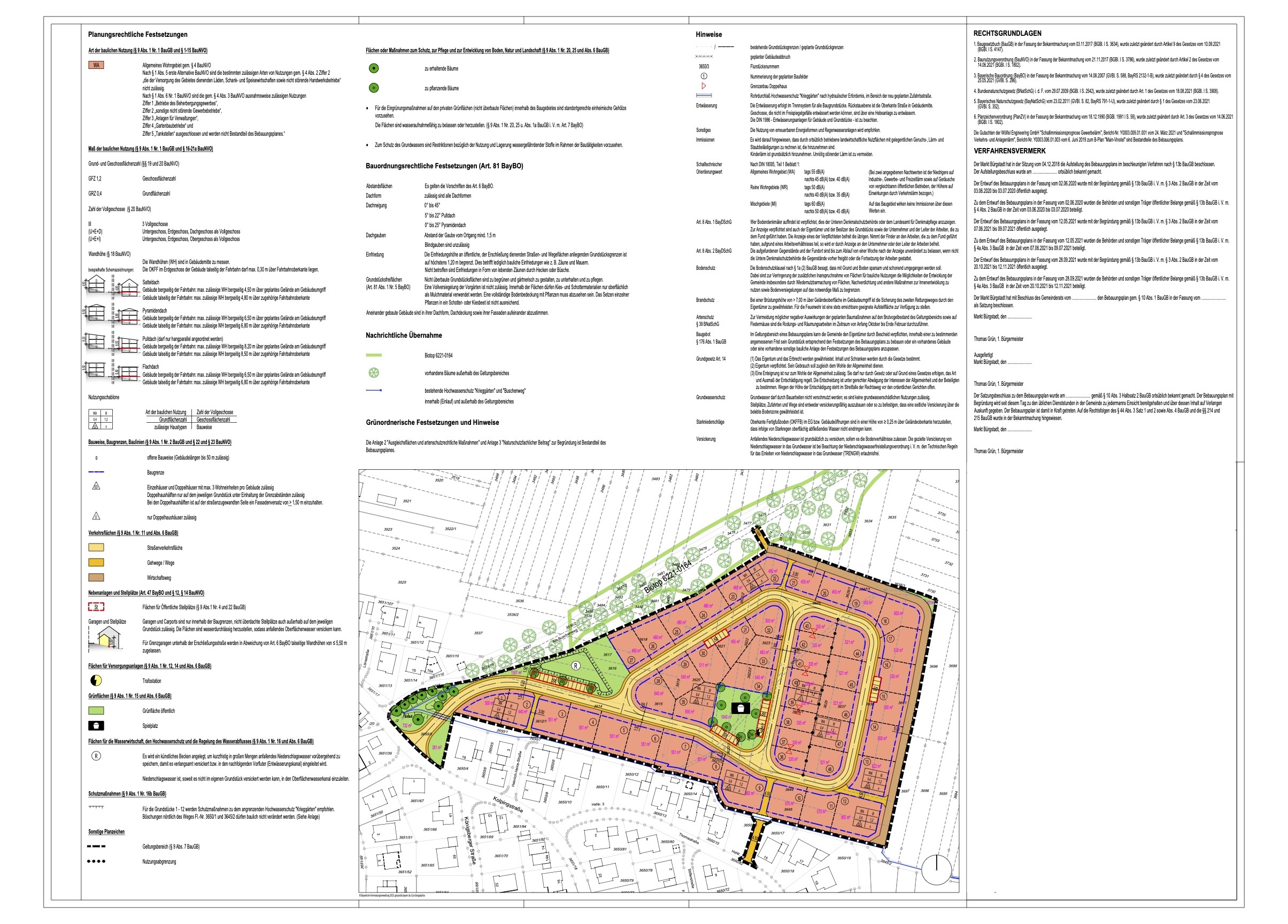

hanghaus202311.05.26 12:05Ist die Zufahrt vom Süden? Sind Alle anderen Zufahrten nicht möglich?
Schuppen und CP dann vor den Büro Fenstern???
Gibt es einen BBP?
2 Eingänge? Einer jeweils im Keller und im EG? Die Treppe zum EG macht da wenig Sinn.
Wer hat sich denn die Platzierung auf dem GS ausgedacht?

hanghaus202311.05.26 13:17WBR schrieb:
Home Office im Keller, sowohl privat, als auch dienstlichWo ist das im Pebauungsplan vorgesehen? Ich sehe da nur einen HWR.
