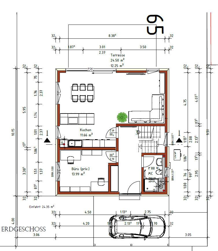

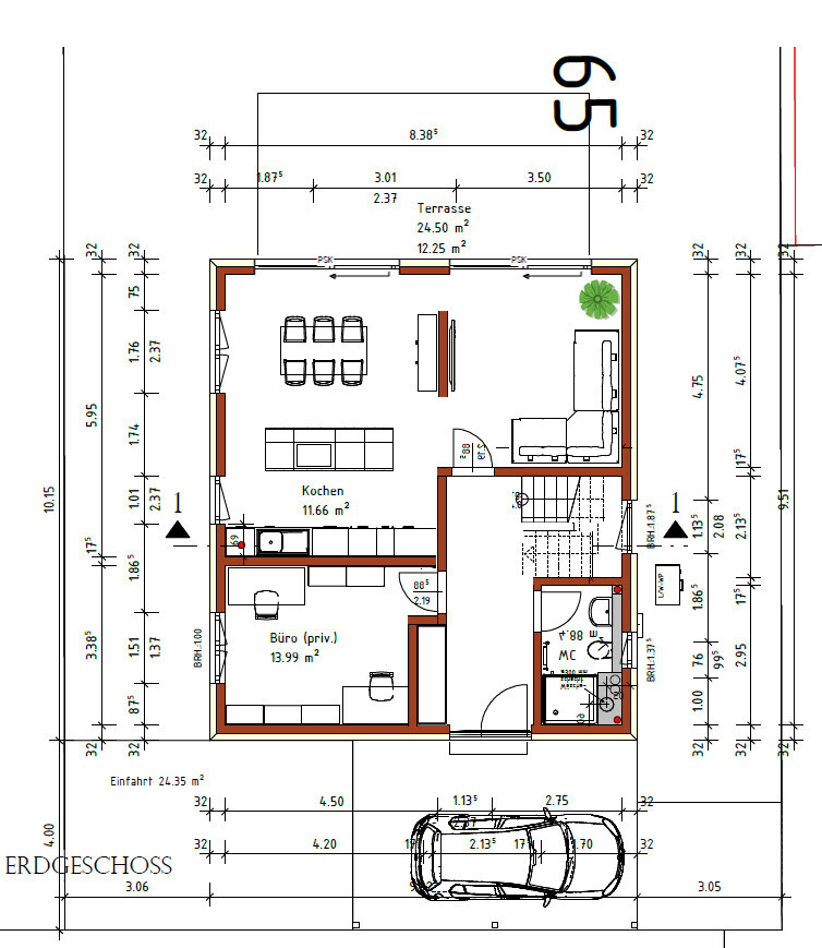

Insgesamt gefällt mir der Grundriss von @K a t j a sehr gut. Dass man vom Sofa aus Richtung Flur/Kellertreppe und Küche schaut, mag ich allerdings auch nicht. Daher hier noch 2 Alternativen. Ich würde den Flur wohl auch über bis über die Kellertreppe ziehen, um eine längere Wand fürs WZ zu erhalten. Macht den Platz gemütlicher, finde ich. Die planrechte Wand von Küche und Büro habe ich etwas nach rechts gerückt, Einbauschrank dann links als Ausschnitt vom Büro. Fände ich so gefälliger. Bei Variante 1 würde ich ans Ende vom Flur einen großen Spiegel setzen. Haben wir auch so ;-) Fenster in beiden Varianten mehr/größer auf der Westseite. Finde dein WZ zu dunkel.
Einfamilienhaus Grundriss Erdgeschoss mit Küche, Büro, Wohnzimmer, Bad, Treppe und Garage
Grundriss Erdgeschoss eines Hauses mit Küche, Büro, Terrasse und Auto davor.
Sehe gerade, Türanschlag WZ-Tür könnte man bei Variante 2 drehen.

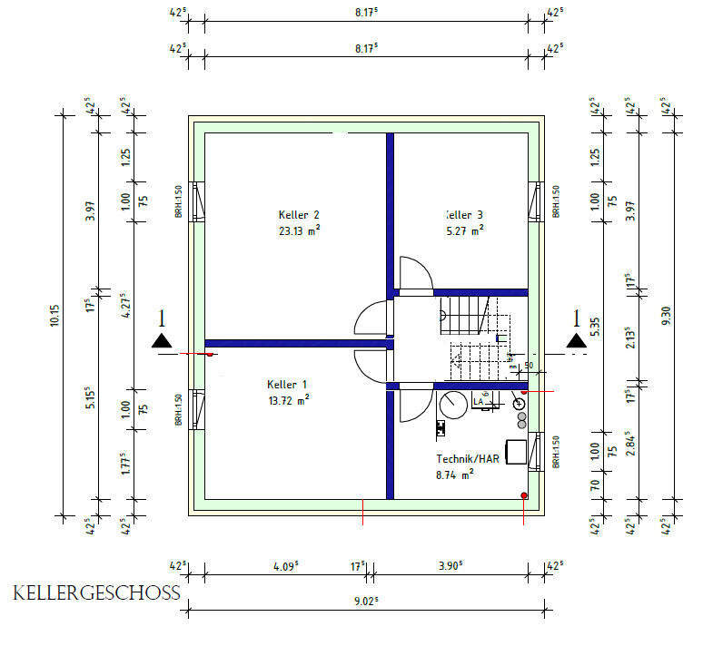

Keller würde ich aufgrund der etwas platzsparendender Wendeltreppe wohl einfacher und mit noch weniger Flurfläche strukturieren:
Kellergeschoss: Grundriss mit Keller 1, Keller 2, Keller 3, Technik/HAR, Treppen, Türen

26.07.22 08:29
Vielen herzlichen Dank für noch mehr Anregungen @Würfel*. Die Variante 1 gefällt mir, was den Wohnbereich angeht, wirklich sehr gut. Da sitzt man dann schon wesentlich gemütlicher auf dem Sofa. Was für mich noch gewöhnungsbedürftigt erscheint, ist die Tatsache, dass man das Wohnzimmer durch die Küche betritt. Aber anders lässt sich das glaube ich auch nicht lösen. Oder man platziert die Tür wie bei Variante 2 und dreht das Sofa entsprechend. Da müssen wir nochmal überlegen.
Das ist ein sehr guter Vorschlag. Danke dafür. Werden wir bei unserem nächsten Planungsgespräch berücksichtigen.
