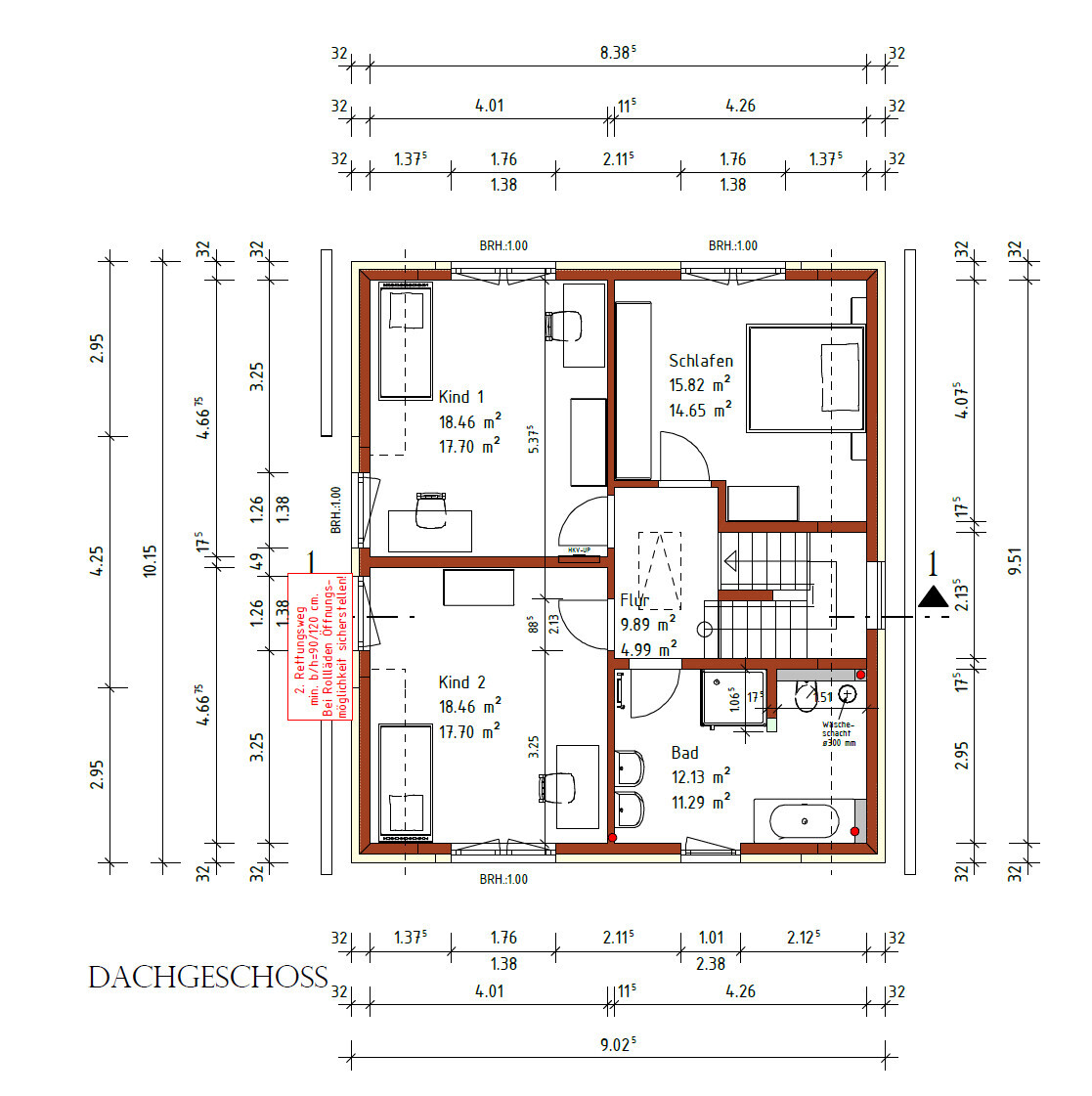

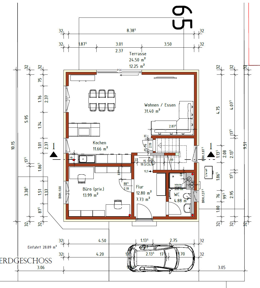

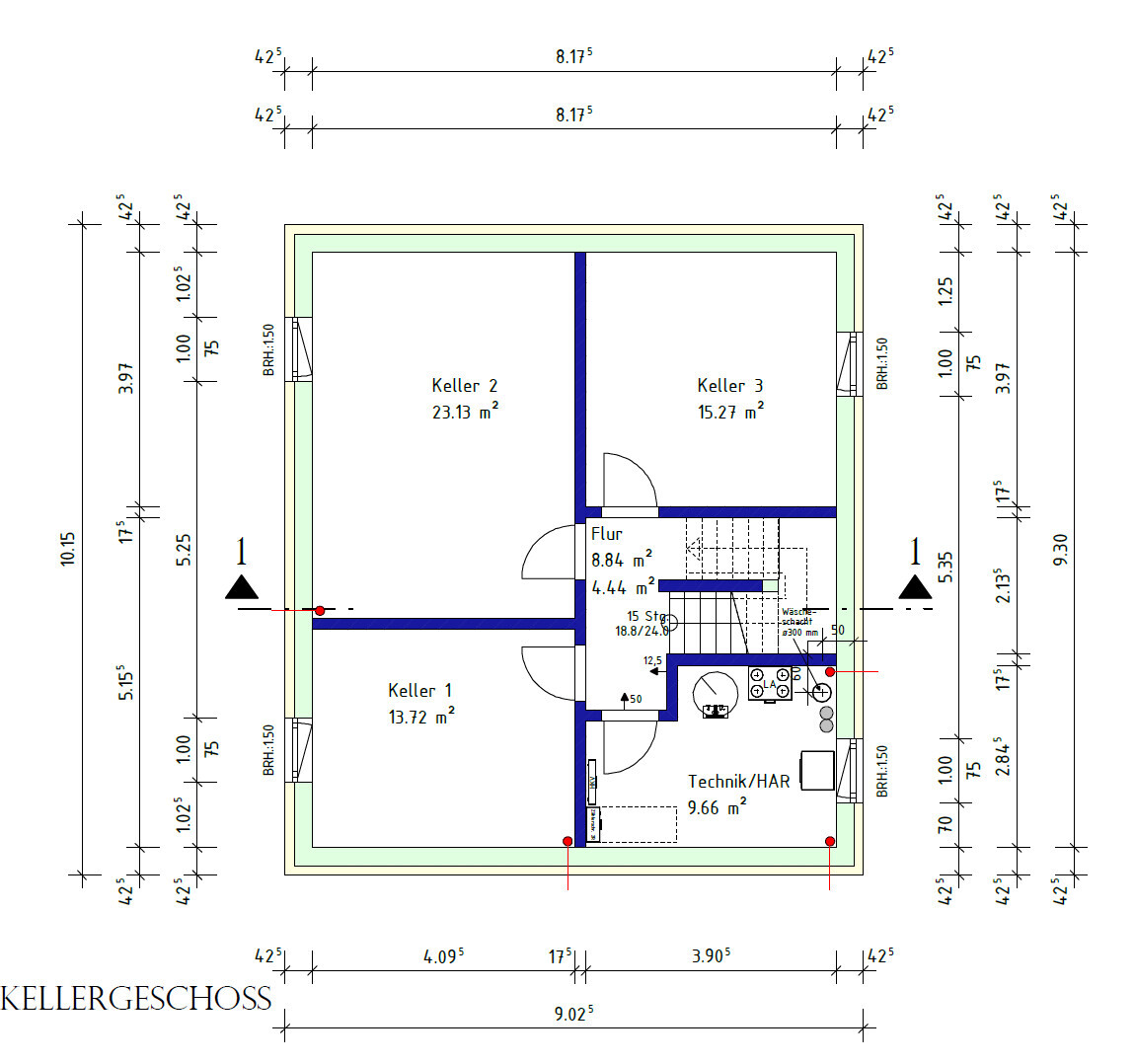

Bedingt durch die Urlaubszeit hat sich die Planung doch noch etwas gezogen. Wir sind nun bei der angehängten Variante angekommen. Insgesamt sind wir doch sehr zufrieden mit dem Ergebnis. Vielen Dank nochmal für die vielen, tollen Anregungen.
Wir würden gerne diesen Entwurf demnächst bei unserem Bauträger freigeben und wollten ihn daher hier nochmal im Forum posten. Vielleicht fällt hier noch die ein oder andere Ecke oder Kante auf, die noch geändert werden könnte/sollte.
Kellergeschoss-Grundriss: Keller 1-3, Flur, Technik/HAR mit Türen und Maßen.
Grundriss Erdgeschoss: Kochen, Wohnen/Essen, Büro (priv.), Flur, WC; Auto auf der Zufahrt.
Grundriss Dachgeschoss mit zwei Kinderzimmern, Schlafzimmer, Bad und Flur.

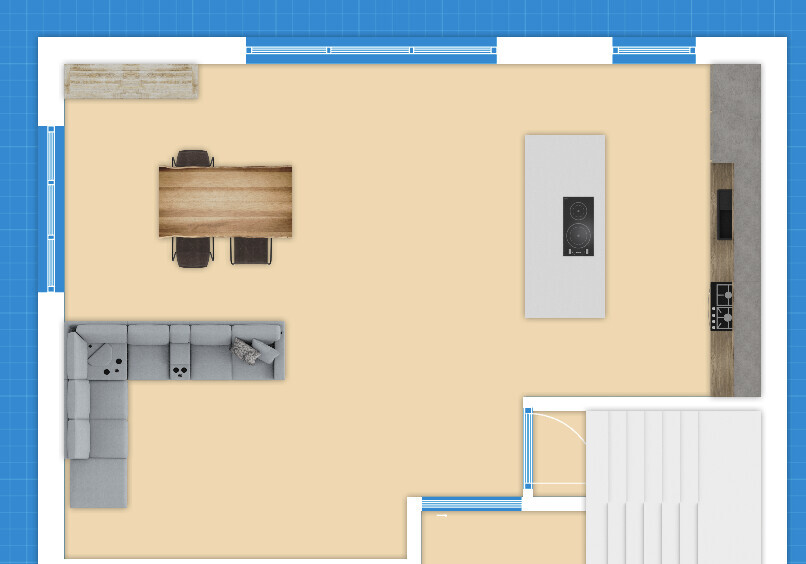

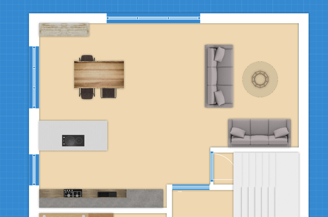

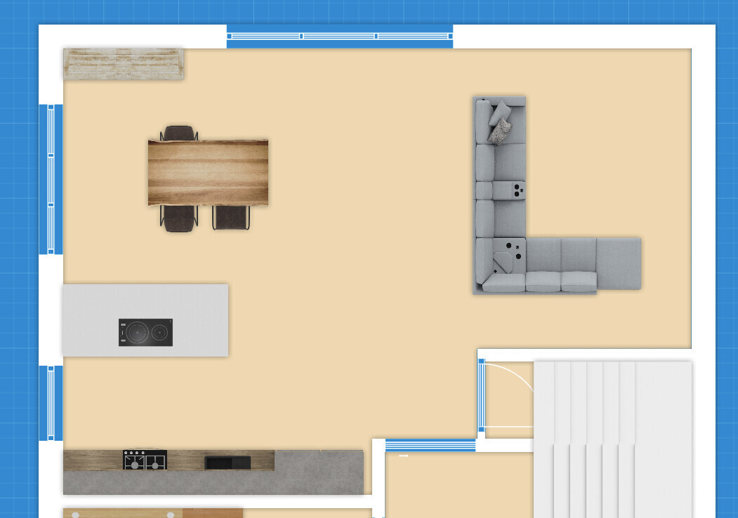

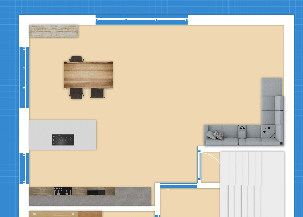

Von unserer Seite gibt es noch ein paar letzte Unsicherheiten. Wir sind uns nicht ganz einig, wie wir den Wohnbereich ausrichten. Habe mal ein paar Ideen angehängt. Bei drei Vorschlägen geht es wirklich nur um die Orientierung und Positionierung des Sofas. Da bedarf es keiner Änderungen des Grundrisses. Die Frage wäre hier nur was aus Eurer Sicht gefälliger ist? Vielleicht hat jemand von Euch eine ähnliche Konstellation bereits so zuhause stehen und kann seine oder ihre Erfahrungen teilen.
Grundriss eines Wohn-/Essbereichs: Esstisch mit Stühlen links, Küchenzeile unten, Sofas rechts.
Offener Wohnbereich mit Kücheninsel, Esstisch mit 4 Stühlen und graues Ecksofa auf beigem Boden.
Offener Wohn- und Küchenbereich: Esstisch links, L-Sofa rechts, Kücheninsel unten.

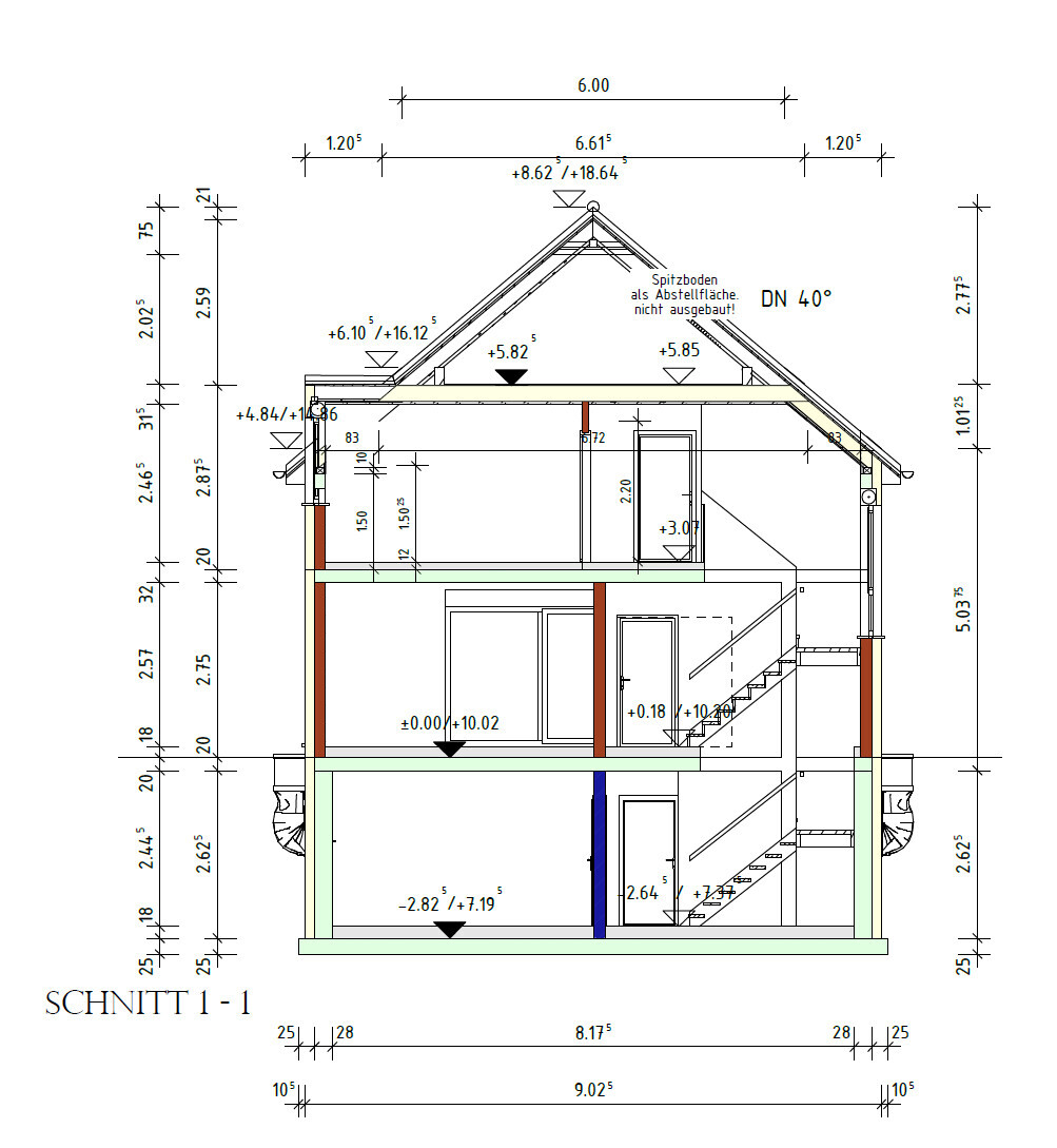

Bei der vierten Variante würde man Küche und Wohnbereich tauschen. Sieht auch ganz gut aus und man hätte kürzere Wege zur Terrasse. Hier müsste man entsprechend die Positionen der Fenster etwas anpassen. Was haltet ihr davon?
Grundriss offener Wohn- und Küchenbereich: Eckcouch, Esstisch, Insel mit Kochfeld, Küchenecke rechts.
Querschnitt durch ein zweigeschossiges Haus mit Dachstuhl, Treppe und Maßlinien.

Für einen Tausch finde ich die Raumseite zu schmal für Sofa und Esstisch. Grundsätzlich bin ich aber auch für Küche an Terrasse… sehe jetzt aber keine irren Wege, das Fleisch zum Grill zu tragen.
Ich muss gestehen, dass mir die Verschiebung der Insel an die Wand und die dadurch zustande kommende Freifläche nicht gefällt. Langweilig, während die Wand zumindest etwas Spannung erzeugt.
Und mir fällt auf, dass das alles Brüstungsfenster im EG werden. Bei mir würden die Küchen- und Essbereiche überall Terrassentüren bekommen für einen guten und konfortablen Gartenzugang.
Bei Kochen und Essen sind doch aber auch bodentiefe Fenster (Höhe 237 cm)
Bezüglich Küche ... sehe ich genauso, Küche würde zwar passen, aber Wohnbereich wird nicht gut. Allerdings ist der Wohnbereich wie jetzt geplant auch recht fensterlos.
ypg14.08.22 00:25
Ja, hast recht. Ich verguck mich oft… macht ja nichts, ein anderer passt auf meine Kritik auf 😉 dann ist ja alles ok.
Würde dem Büro wohl eher ein Ostfenster geben. Südseite kann im Sommer unangenehm werden, Osten ist zum Arbeiten morgens immer schön 🙂

Mich würden auch die fehlenden Fenster im Sofabereich stören. Außerdem sehe ich die Gefahr, dass der Platz hinter der Tür im Schlafzimmer zu knapp geplant ist. Wenn dann 3 cm fehlen, weil der Putz dicker ist, als gedacht, ärgert man sich schwarz, falls der Kleiderschrank nicht mehr hin passt.
