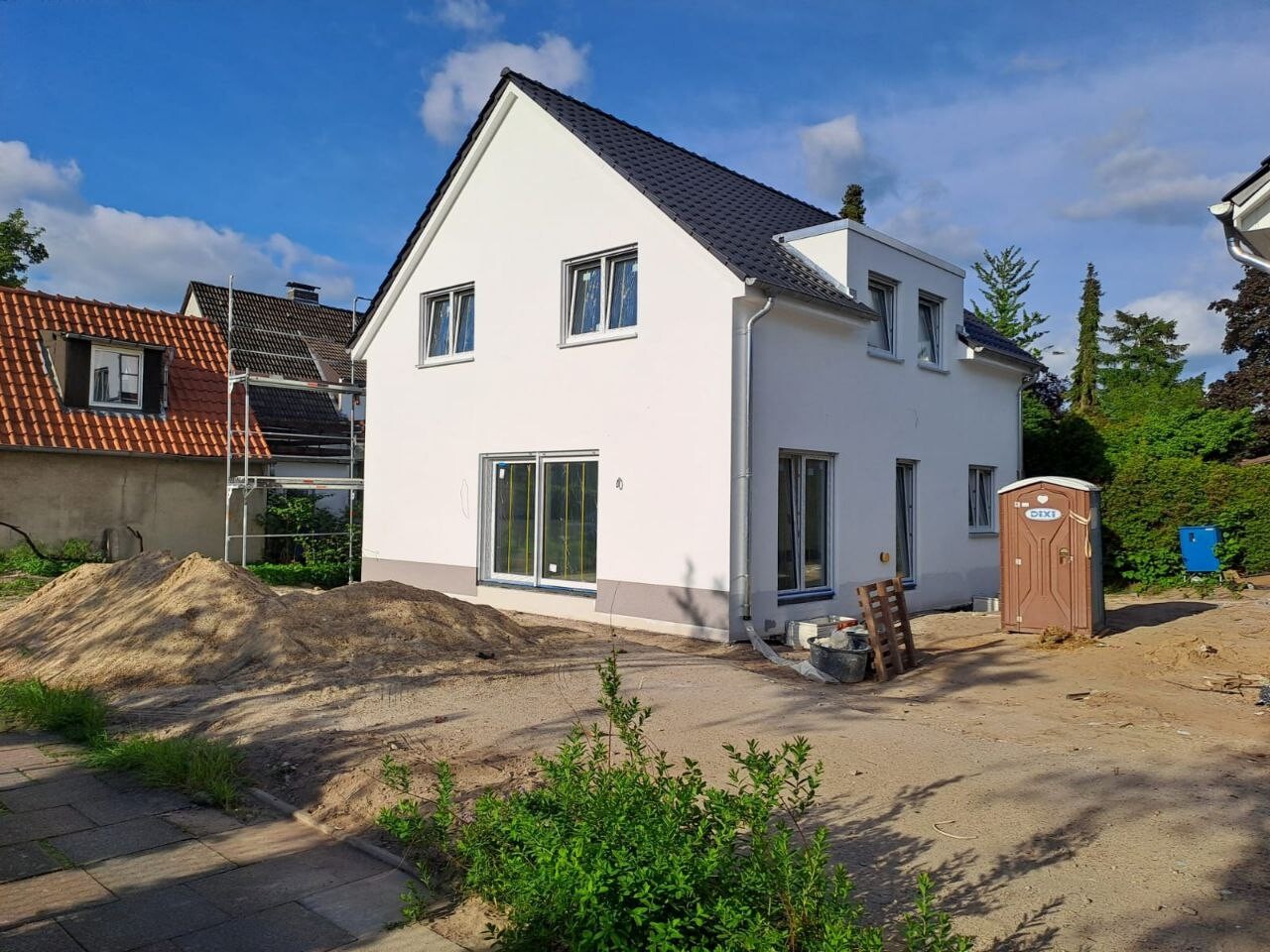

aus den vielen Anregungen und Tipps ist inzwischen ein Haus geworden. Der Grundriss gefällt uns weiterhin sehr gut. Vielen Dank nochmals dafür.
Hier ein Foto von außen. Von innen folgen noch Bilder.
Momentan befinden wir uns in der Planung der Außenanlage, siehe auch Terrassengestaltung, Größe und Form
Lieben Gruß!
