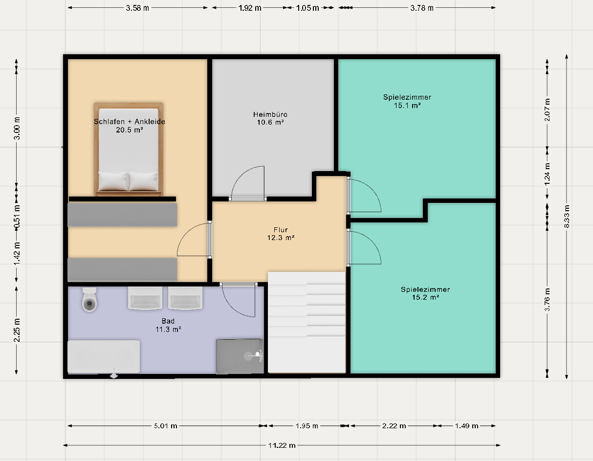

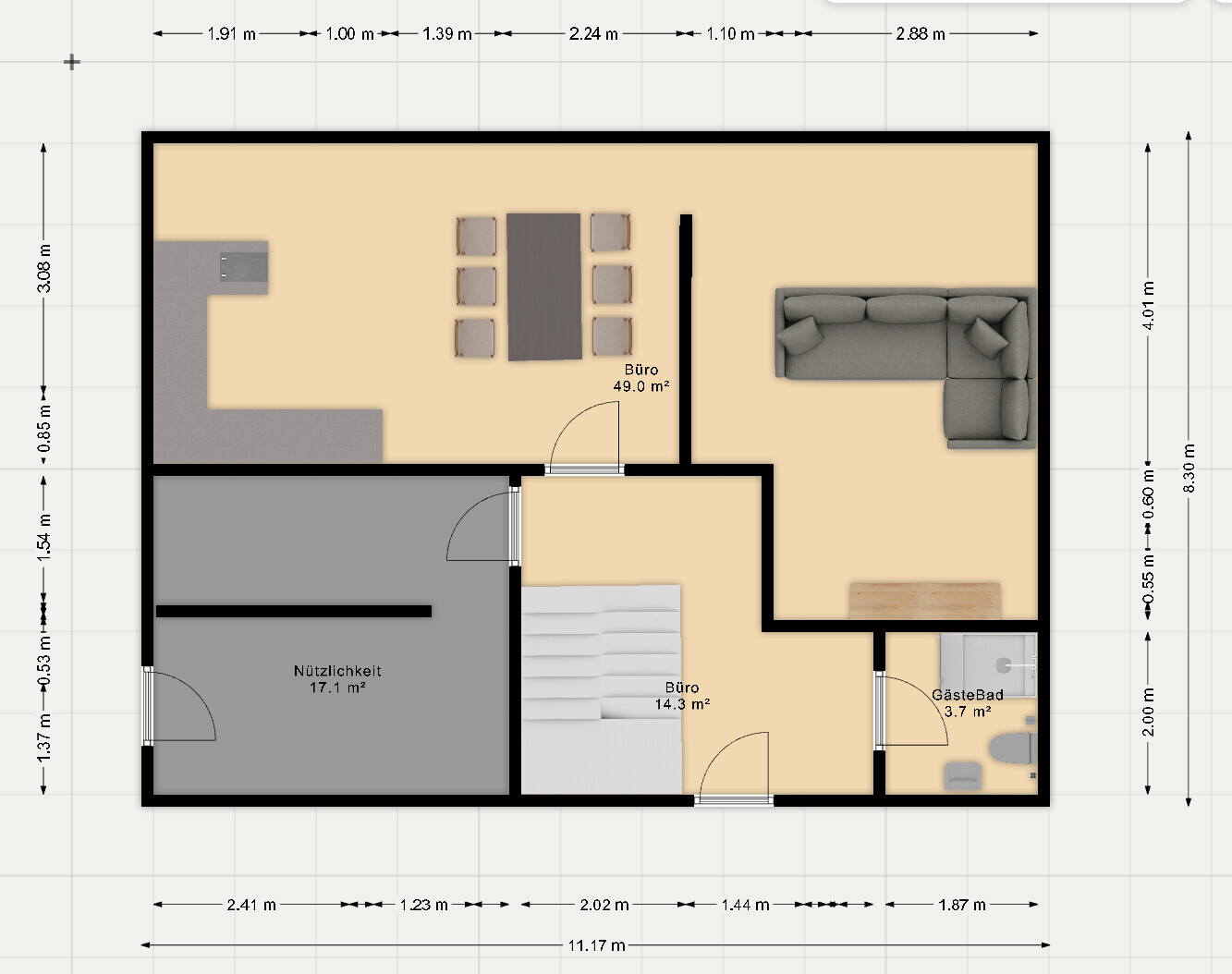

Das Programm, das wir verwendet haben, ist leider nicht sehr anwenderfreundlich, sodass man nicht mal eben die Wände dicker machen kann oder einfach verschieben. War auch mehr ein Versuch zu schauen, ob es mit anderer Treppenpositionierung sinnvoller lösbar ist oder ob unsere Wünsche komplett nicht miteinander vereinbar sind.
Wir haben jetzt auf eure Anregungen hin noch einmal neu entworfen mit kombiniertem HAR, Hauswirtschaftsraum und Speiß (Platz fü Gefrierschrank und ein Regal zum Lagern) im EG und dafür Büro oben. Die Außenmaße passen jetzt bis auf wenige cm. Die Ecke oben zwischen Büro und einem der Kinderzimmer ist nicht gut gelöst, aber die Türe muss halt irgendwie noch da hin und das Wohnzimmer ist auch etwas speziell von der Form. Haben übrigens mit dem OG angefangen, um zu wissen, wo die Treppe besser aufgehoben ist, aber das nur am Rande.
Das hoffentlich stattfindende Gespräch habe ich so genannt, weil wir leider immer noch auf endgültige Rückmeldung für einen Termin warten (Mail mit Terminvorschlägen ging Mo Abend raus). Wir haben inzwischen vor vorher eine Rechtsberatung im Rahmen unserer Rechtsschutzversicherung in Anspruch zu nehmen, da aktuell die Zeichen eher auf Trennung stehen. Vom bereits bezahlten Geld werden wir dann aber vermutlich nichts mehr wieder sehen...
Ist es aus eurer Sicht sinnvoll die Zeichnungen dem Architekten zu zeigen? Wir haben die Befürchtung, dass er dann wieder nur in eine Richtung denkt und unsere Zeichungen "rein" zeichnet.
Grundriss eines Hauses mit Schlafzimmer, Heim Büro, zwei Spielzimmer, Bad und Flur
Grundriss eines Wohn- und Arbeitsraums mit Küche, Essbereich, Büro, Schlafzimmer und Gästebad.
11ant03.11.24 20:13
Wie gesagt, Ihr müßt nicht nun selber Architekten werden. Ich bevorzuge übrigens als "Planungssoftware" Karopapier (und sogar Kuli, who cares). Fangt mal mit Konzipieren und Rechnen an, zu frühes Zeichnen bringt eher mehr Frust.
Ich müßte lügen, diese Vermutung nicht zu teilen.

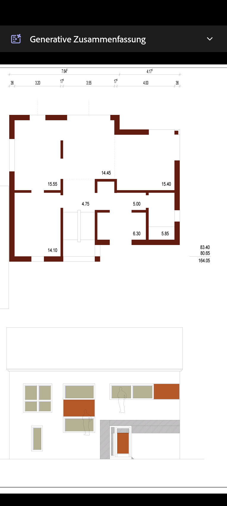

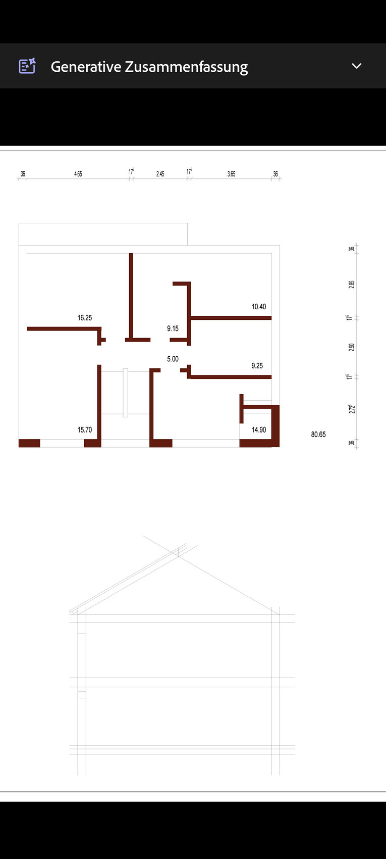

Ich melde mich zurück. Der Architekt hat uns noch vor dem Gespräch neue Ideen zugeschickt. Diese und unsere entwürfe haben wir besprochen, was auch sehr konstruktiv ablief. Deshalb wollten wir dem Ganzen noch eine Chance geben.
Wir haben jetzt neue Entwürfe erhalten, die unsere Wünsche viel besser umsetzen.
Zur Erklärung: EG links unten kombiniert Hauswirtschaftsraum, HAR und Platz für Vorräte/Gefrierschrank, OG oben rechts Schlafzimmern, unten rechts Bad (ja, immer noch sehr groß, ich weiß), rechts mittig Büro, links die Kinderzimmer.
Haben überlegt die Wände vom Büro beide nach unten zu schieben um etwas mehr Platz vor dem Bett und ein kleineres Bad zu bekommen (dann natürlich nicht mit dem eingezeichneten T). Der Eingangsbereich überzeugt mich irgendwie noch nicht ganz, kann es aber nicht klar benennen.
Was meint ihr zu den neuen Entwürfen? Sind da wieder No gos dabei, die uns entgangen sind?
2D-Grundriss mit Maßen und kleiner 3D-Hausansicht
Grundriss eines Gebäudes mit braunen Innenwänden und Maßangaben; Fassadenseite mit Fenstern.
Gerddieter
19.11.24 22:46
Sind diese Handy Screenshots da die neuen Entwürfe von Eurem Architekt oder hat er es noch etwas "genauer" geliefert ?
GD
