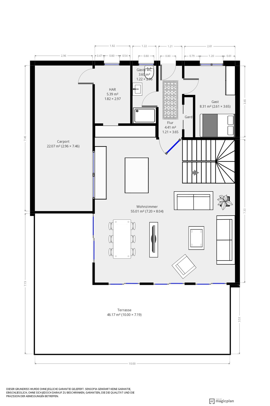

Grundriss eines Hauses mit Carport, Wohnzimmer, Terrasse, Flur, Gastzimmer und HAR.

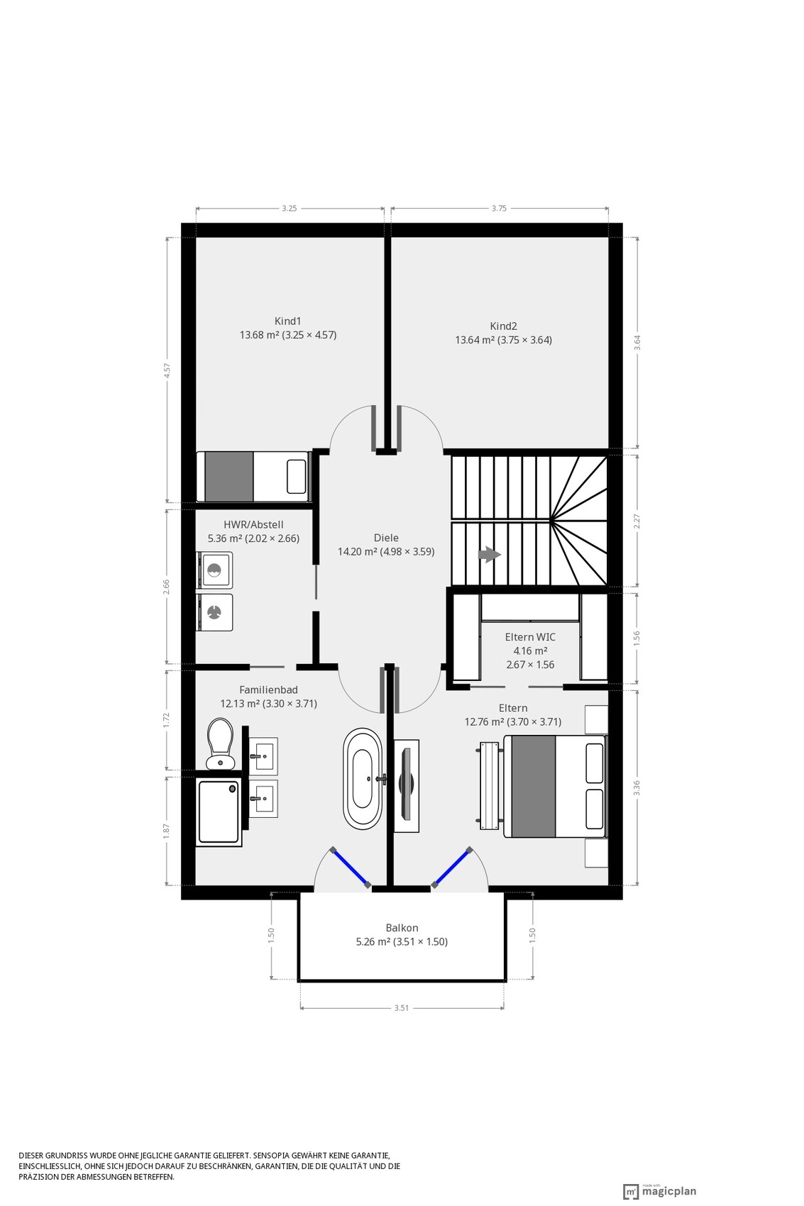

Grundriss eines Hauses: zwei Kinderzimmer, Elternzimmer, Bad, Flur, Balkon, WIC und HWR.
Alessandro
14.05.20 10:01
gefällt mir gut!
Dennoch hätte ich beim Gäste-WC Bauchschmerzen. Ich würde überlegen ob ich die Tür nach außen aufgehen lassen würde, dann hast du innen viel mehr Gestaltungsmöglichkeiten.

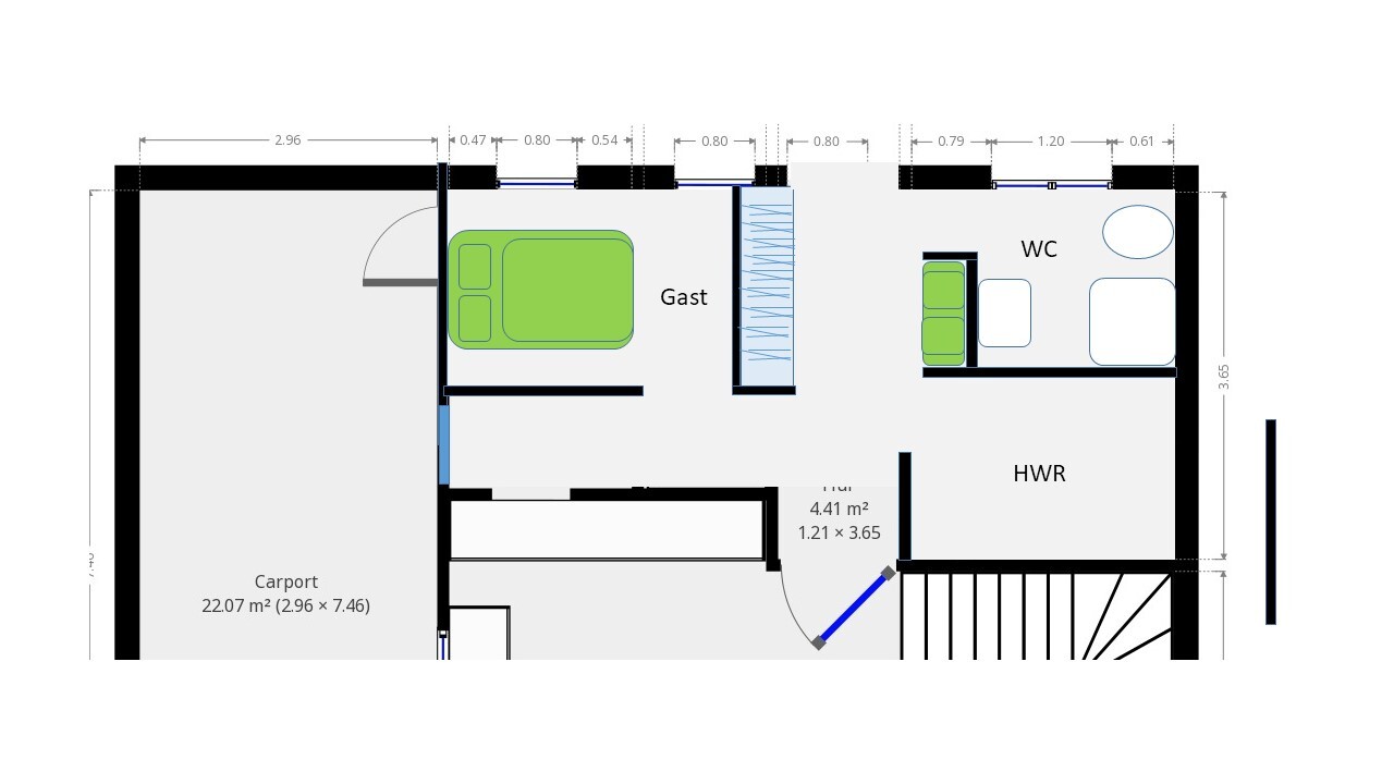

Alessandro
14.05.20 13:09
so hätte der Hauswirtschaftsraum zwar kein Fenster und ist knapp 5qm groß (man könnte zusätzlich noch den Raum unter der Treppe nutzen), aber so würde ich es machen. Vorausgesetzt die Größe des Hauswirtschaftsraum reicht.
Grundriss: Carport links, Gästezimmer mit Bett, WC, HWR, Treppe rechts.
hauswirtschaftsraum
