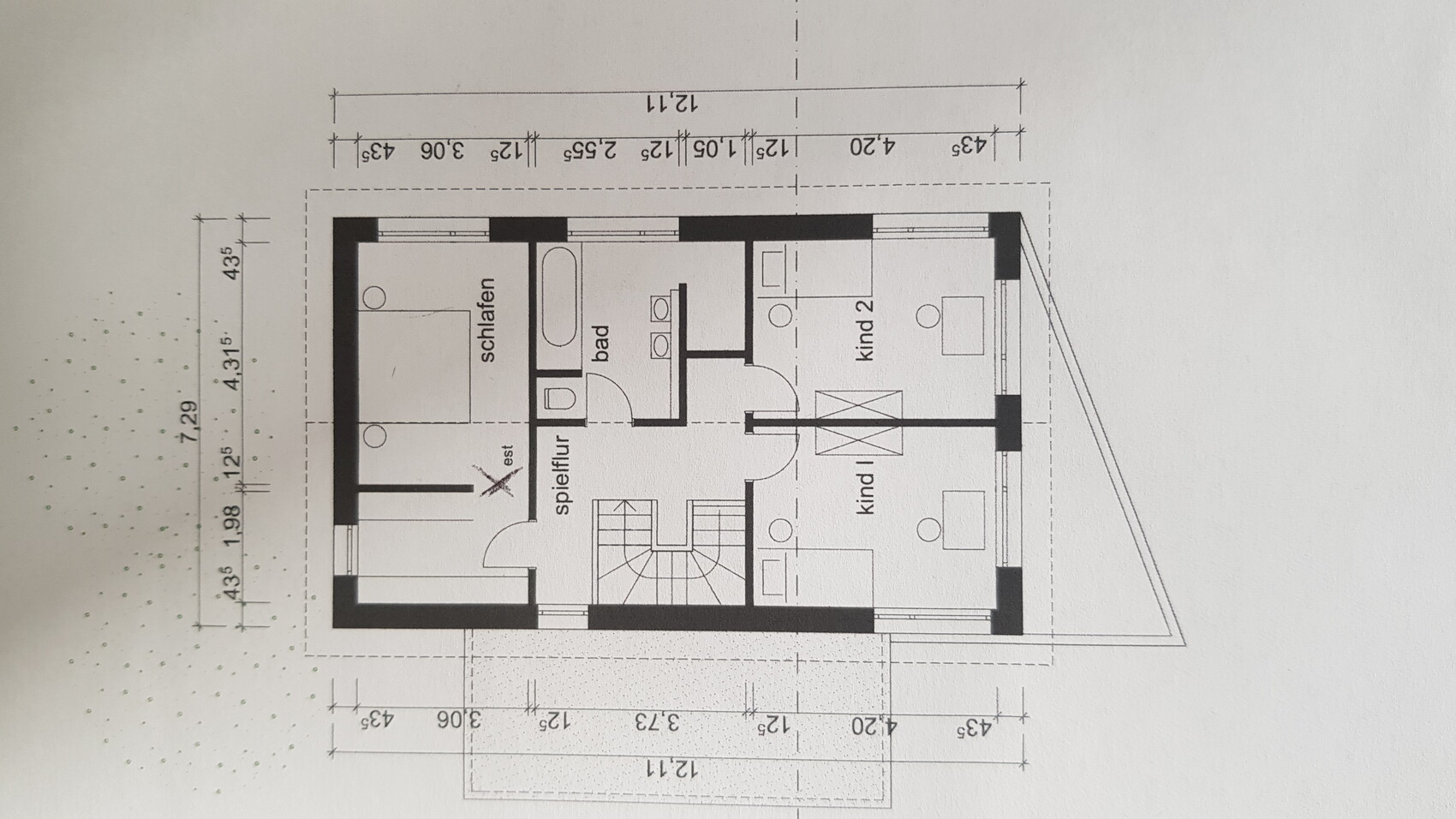

Das ist unser OG, recht Schnörkel- und der ein oder andere würde sagen einfallslos. Aber: Aus der Hausgröße das (für unsere Bedürfnisse) meiste rausgeholt.
Grundriss eines Obergeschosses: Schlafzimmer, Bad, Flur/Spielbereich, zwei Kinderzimmer, Treppe.
28.04.20 16:54
Jucruzlo schrieb:
Etwa 2,70m (wobei wir da auch auf 3m gehen könnten )
Geht aber auch total vom Platz - zumal wir wirklich maximal einmal am Tag für 15 min da sitzen Und auch mit Gästen wird der Bereich wirklich super selten genutzt.
Das ist eng. Man rechnet als Minimum 80cm Tischkante - Wand
Wir haben 3,10 m und das ist schon kuschlig, wenn der Tisch (ca. 1,15 m breit) voll besetzt ist.
Im Wohnraum fehlt mir Ablagefläche für Kinderspielzeug, Bücher, Hobby, DVD's
Im OG würde ich Schlafen und Kinder tauschen.
Zeichne unbedingt in allen Räumen die vorhandenen bzw. gewünschten möbel im Maßstab ein
