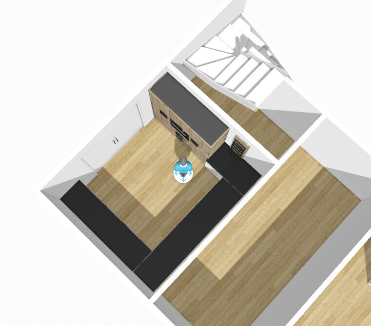

Dennoch hier eine schlichte Küchen/Speis-Idee, die aber so auch nicht möglich ist, dennoch als Anregung dienen kann.
3D-Küche mit L-förmiger Arbeitszeile, Hängeschränken und Holzfußboden – Modellansicht
Nicht möglich wegen der Treppe (man sieht den Wandversatz). Die Treppe sollte, wie Katja es schon sagte, nicht das Konstrukt sein, um die man herum gehen muss, um im Haus umkreisend die Küche zu erreichen. Sie selbst bietet ja auch dieses schlechte Gefühl von "sich um sich selbst drehen", wenn man nach oben möchte. Ich denke, sie trennt mehr als dass sie verbindet. ich persönlich finde, dass sich Treppen auch der Größe des Hauses anpassen sollten. 2 x 2 (2,4) Meter ist schon ein Kampfmaß und eher im Reihenhaus zu finden.
Da es oben mit Ankleide, Schlafzimmer und Kinderzimmer sowie unten mit dem TK-Raum alles etwas eng aneinander gereiht ist, man sich vielleicht auch damit beschäftigen sollte, ob eine Küche fern der Terrasse gut aufgehoben ist, tendiere ich zum Neuentwurf.

  • Die Küche / Speisekammer-Situation ist so Blödsinn und kaum bis gar nicht nutzbar. Und klar will man vom Flur in die Küche und nicht erst einen Marathon durchs Wohnzimmer absolvieren. Meine Lösung wäre etwa dies:
Danke dir für deinen konkreten Vorschlag! Meinst du, es wird also erst dann ein sinnvoll nutzbarer Raum, wenn die Speisekammer größer wird? Wir hätten halt gerne einen Raum in der Küche in dem zB ein hässlicher Tiefkühlschrank unterkommt, aber auch Konserven und andere nicht zu kühlende Lebensmittel stehen können.
Eine Speisekammer hat normalerweise keine 2 Türen, denn dann ist sie ein Flur. In Eurem Fall auch noch ein extrem wichtiger Flur mit einer sehr hohen Frequenz. In die Küche geht man öfter als z.B. ins Schlafzimmer. Das heißt, die Laufzonen sind schon mal keine Stellfläche. Damit bleibt nur der Platz unter der Treppe, welche, wie bereits bemerkt wurde, eher winzig ist. Wenn eine Speisekammer mit Geräten und Gedöns gewünscht ist, dann plant einen richtigen Raum und keine Verzweiflung unter der Treppe.

Wenn der Architekt selbst es schon gemerkt hat und Ihr Euch auch dran stört, dann ist da doch der Wurm drin. Gar nicht lange rumheulen, zerknüllen und neuer Versuch mit anderer Treppe an anderer Stelle.
saerox89 schrieb:
Ich würde auch lieber ins Esszimmer eintreten. Es sollte aber eine L-Form abgebildet sein, dass planrechts das Wohnzimmer, planlinks das Esszimmer und im kürzeren Teil des Ls dann die Küche. Warum, damit man wenn man auf der Couch sitzt nicht das dreckige Geschirr und die unaufgeräumte Küche sieht + gleichzeitig maximal Sonne im Essbereich hat + die Küche im Osten/Südosten liegt. Hast du hier eine andere Idee, wie man das trotzdem hat?
Die Anordnung der Räume kann ja im Grunde so bleiben, nur die Treppe muss da weg, damit die Sache gefälliger wird.
