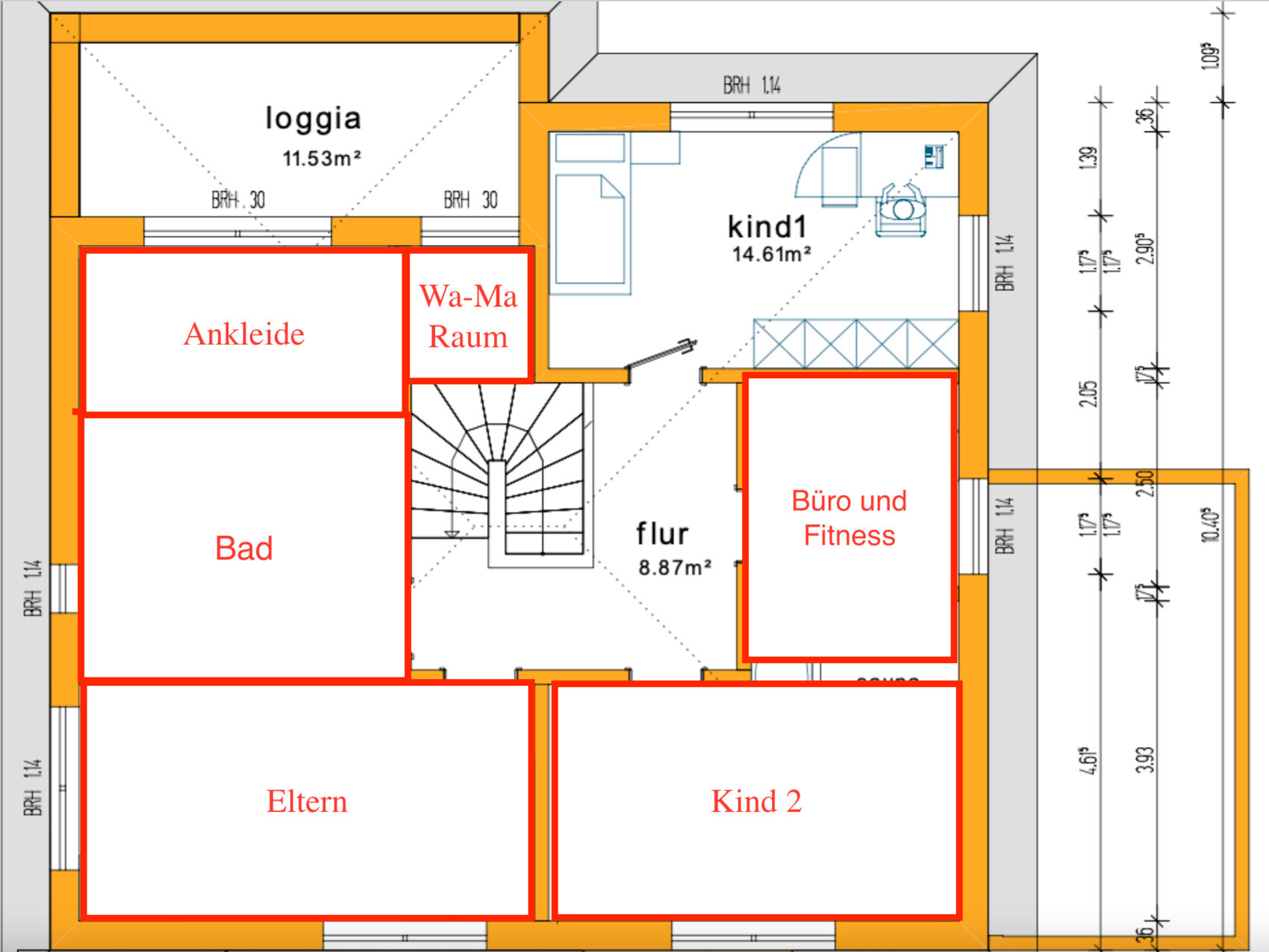

Ich hätte da mal eine praktische Frage - braucht so ein Whirlpool nicht auch einen Wasseranschluss und einen Anschluss an einen Ablauf? Und Saunba und Fitness sind auch maximal weit weg vom Whirlpool. Das macht für mich alles keinen Sinn.
Kind 2 ins Bad, Bad ins Elternschlafzimmer und Eltern bei Kind 2 wäre in meinen Augen sinniger.

Schorsch_baut schrieb:
Ich hätte da mal eine praktische Frage - braucht so ein Whirlpool nicht auch einen Wasseranschluss und einen Anschluss an einen Ablauf? Und Sauna und Fitness sind auch maximal weit weg vom Whirlpool. Das macht für mich alles keinen Sinn.
ein Whirlpool kann normal mit Gartenschlauch befüllt werden. Es sollte aber zumindest ein Wasserhahn in der Nähe sein.
Abfluss wird benötigt, da das Chlorwasser nicht wie Regenwasser ablaufen darf. Allerdings haben die meisten Whirlpools einen Ablauf mit Schlauchanschluss, sodass man alle paar Monate auch einen Gartenschlauch vom Pool durch die Zimmer ins Bad legen könnte.
Wir haben bei unserem Whirlpool auf der Terrasse aber gleich einen Abfluss neben dem Ablauf installieren lassen - das ständige Schlauchlegen würde mich irgendwann nerven. Und Wasserhahn ist daneben.

Ich würde es so planen - oder Fitness und Hauswirtschaftsraum im OG.
Grundriss OG: Eltern, Kind 1, Kind 2, Bad, Ankleide, Büro/Fitness, Flur, Loggia, Waschraum
Danke dir, dass du konkrete Vorschläge machst. Das finde ich super hilfreich!
Ich verstehe nur die zeichnung und den Text nicht, da du schreibst "oder Fitness und Hauswirtschaftsraum im OG". Es ist doch beides schon nach deiner Zeichnung im OG? Übersehe ich etwas?
Es ging dir auch nur um die Lage und nicht um die Größen im Plan oder? Frage nur, weil der Hauswirtschaftsraum ja aktuell nur ca 6-8qm hatte. Da passt das Büro + Fitness ja nicht rein.
