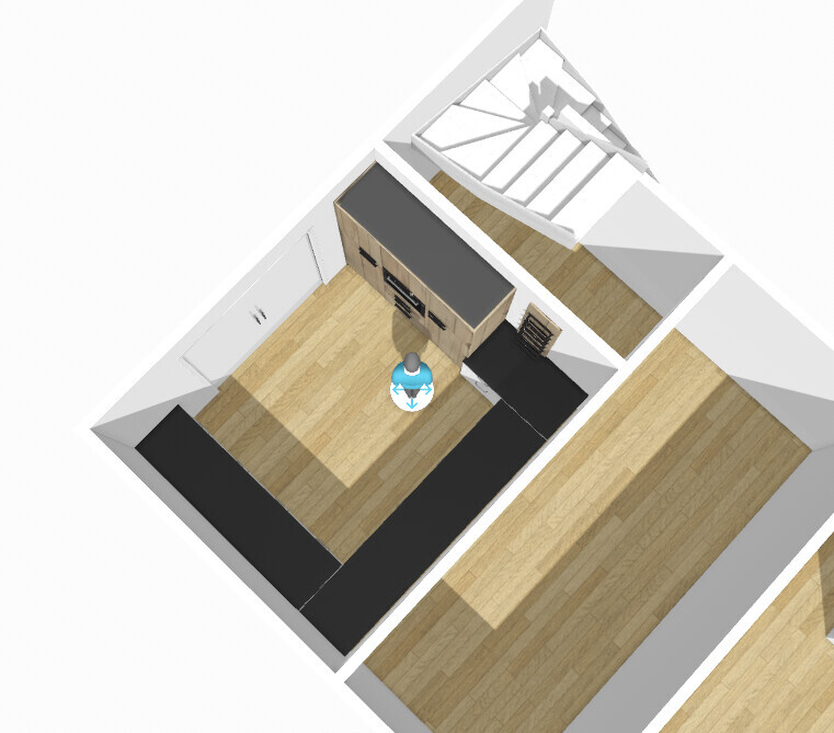

Dennoch hier eine schlichte Küchen/Speis-Idee, die aber so auch nicht möglich ist, dennoch als Anregung dienen kann.
3D-Küche mit L-förmiger Arbeitszeile, Hängeschränken und Holzfußboden – Modellansicht
Nicht möglich wegen der Treppe (man sieht den Wandversatz). Die Treppe sollte, wie Katja es schon sagte, nicht das Konstrukt sein, um die man herum gehen muss, um im Haus umkreisend die Küche zu erreichen. Sie selbst bietet ja auch dieses schlechte Gefühl von "sich um sich selbst drehen", wenn man nach oben möchte. Ich denke, sie trennt mehr als dass sie verbindet. ich persönlich finde, dass sich Treppen auch der Größe des Hauses anpassen sollten. 2 x 2 (2,4) Meter ist schon ein Kampfmaß und eher im Reihenhaus zu finden.

Also ich finde den Entwurf nicht schlecht, damit kann man arbeiten. Die Schwachstellen wurden schon genannt, lassen sich m.E. aber leicht beheben:
  1. Die Küche / Speisekammer-Situation ist so Blödsinn und kaum bis gar nicht nutzbar. Und klar will man vom Flur in die Küche und nicht erst einen Marathon durchs Wohnzimmer absolvieren. Meine Lösung wäre etwa dies:
Danke dir für deinen konkreten Vorschlag! Meinst du, es wird also erst dann ein sinnvoll nutzbarer Raum, wenn die Speisekammer größer wird? Wir hätten halt gerne einen Raum in der Küche in dem zB ein hässlicher Tiefkühlschrank unterkommt, aber auch Konserven und andere nicht zu kühlende Lebensmittel stehen können.

Eine Speisekammer hat normalerweise keine 2 Türen, denn dann ist sie ein Flur. In Eurem Fall auch noch ein extrem wichtiger Flur mit einer sehr hohen Frequenz. In die Küche geht man öfter als z.B. ins Schlafzimmer. Das heißt, die Laufzonen sind schon mal keine Stellfläche. Damit bleibt nur der Platz unter der Treppe, welche, wie bereits bemerkt wurde, eher winzig ist. Wenn eine Speisekammer mit Geräten und Gedöns gewünscht ist, dann plant einen richtigen Raum und keine Verzweiflung unter der Treppe.
