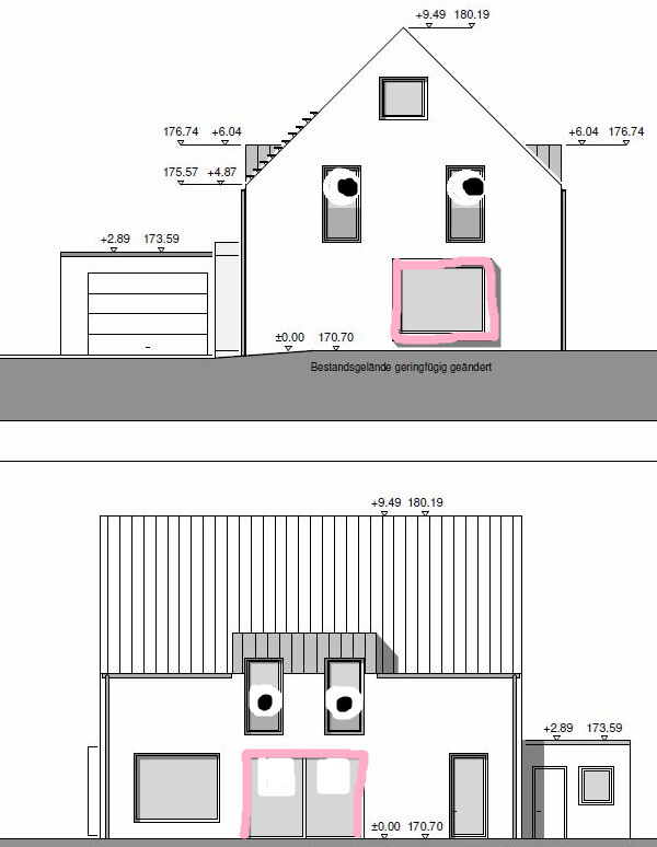

Wir reden aneinander vorbei, weil Du ein 2-Geschosser habt, geht ein Doppelflügelfenster fürs Bad natürlich nicht. Da hat auch falsch geguckt.
Ah, alles klar. Da sieht man, bin doch noch ein Hausbau-Noob.

Wir haben in den Bädern ca. 50cm Schräge, wie soll da so ein Fenster verbaut werden? Oder ist ein Fenster gemeint, dass von Wand in Schräge übergeht?
Nein, eine Kurbelbetätigung für ein Doppelflügelfenster könnte man machen, wenn Ihr statt des Spitzbodens hier eine "firstoffene" Dachschräge hättet.
Alessandro08.09.20 07:44
das stimmt sorry.
ich hab mir auch die Außenansichten nicht angesehen, sonst wär mir sofort folgendes aufgefallen:
