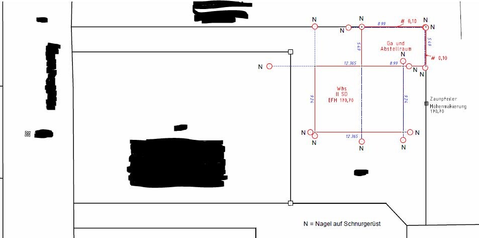

Grundstück, Norden Plan oben:
Lageplan eines Baugrundstücks mit Grundriss und Nordorientierung

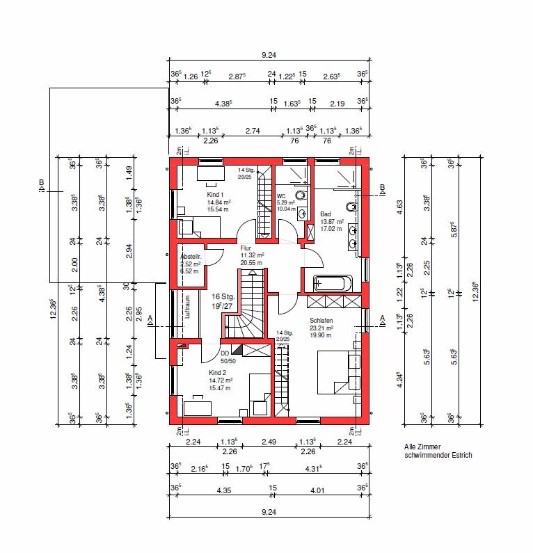

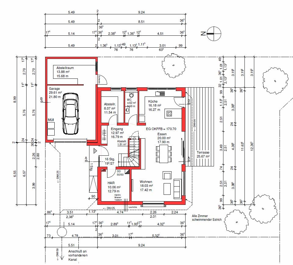

Erdgeschoss:
Grundriss eines Hauses: Erdgeschoss mit Terrasse, Küche, Essbereich, Wohnraum und Garage.
Obergeschoss:
Grundriss eines Hauses mit rotem Umriss; Aufteilung mit Schlafzimmern, Bad, WC, Flur und Treppen.

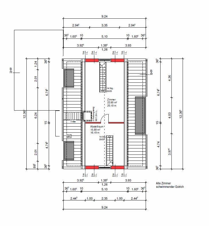

Dachgeschoss:
Grundriss eines Gebäudes mit Treppenhaus, Zimmern und Abstellraum; Maßangaben.

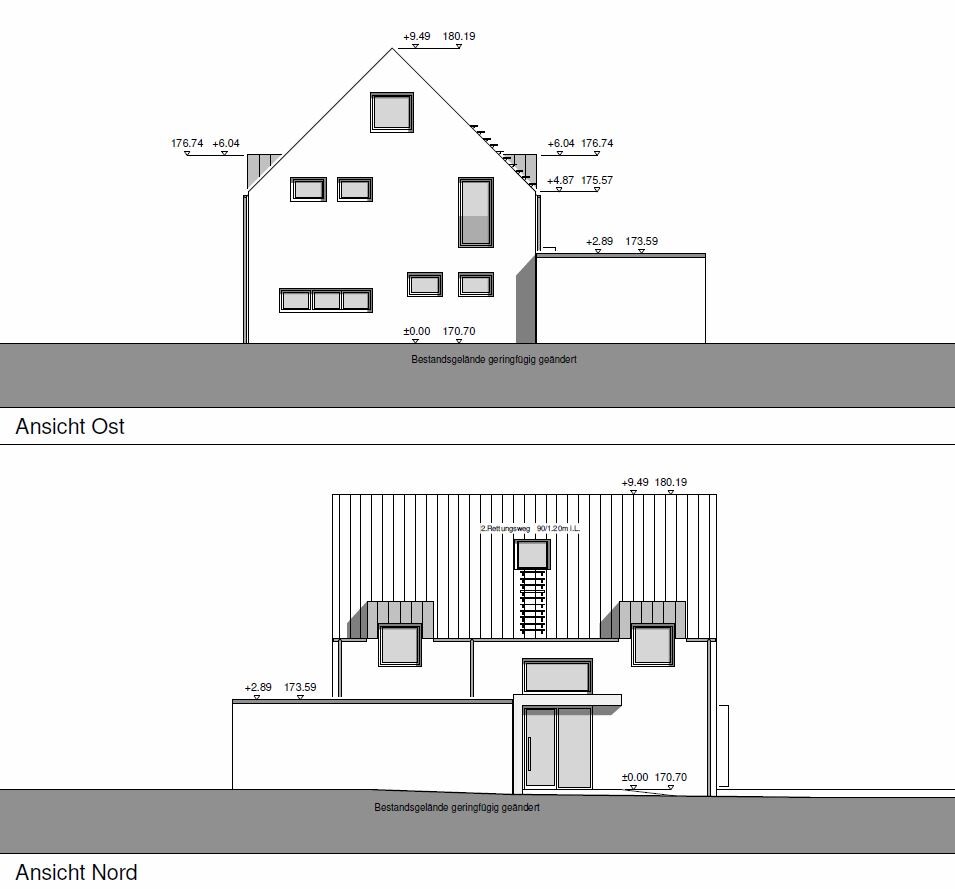

Nord-/Ost-Ansicht:
Architektenzeichnung eines Hauses mit Ost- und Nordansicht und Maßangaben.

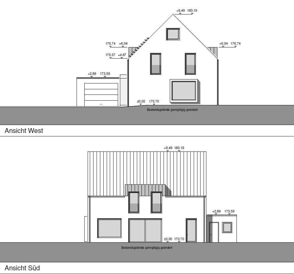

Süd-/West-Ansicht:
Architekturzeichnungen: West- und Südansicht eines Einfamilienhauses mit Garage.
Alessandro
07.09.20 14:02
gefällt mir gut!
Vor allem dass du zu Halloween dein Kind erschrecken kannst wenn du über das Dachgeschoss in das Kinderzimmer einsteigst
Tarnari07.09.20 14:04
Alessandro schrieb:
gefällt mir gut!
Hehe, irgendwie muss ich ja überprüfen, mit welchem Herren die Dame später verkehrt, sollte es mir nicht gelingen, ihn schon an der Haustür zu vernehmen.
Tatsächlich mussten wir das so machen, wegen dem Fluchtweg übers Dach. Sonst hätten wir ein zweites Dachfenster verbauen müssen.
DASI9007.09.20 14:08
Danke, dass du dir Zeit und Mühe gemacht hast die Grundrisse hochzuladen . Willst du vielleicht auch ein Foto vom Dachgeschoss im Bau zeigen? Mich persönlich würde es interessieren wie So ein Dachgeschoss aussehen kann. Wir selbst werden auch ähnlich bauen.
lastdrop07.09.20 14:23
Erfrischend anders der Grundriss. Finde ich gut.
Alessandro
07.09.20 14:27
einzig im Badezimmer würde mich die Fenster in den Duschen stören. Das im Hauptbad hätte ich gegen ein Doppelflügelfenster getauscht
dachgeschossgrundriss
