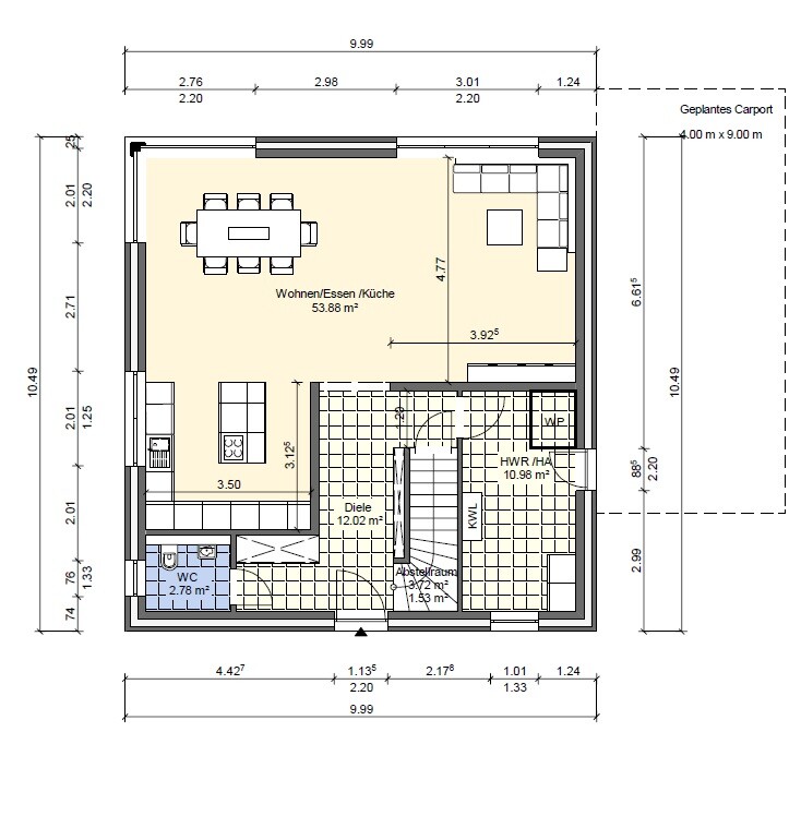

Wir hatten jetzt aktuell angedacht das WZ da zu lassen, wo es ist. Die Wand für für die Wohnwand wird deutlich länger werden, da sich der Eingang nach Westen verschiebt, ggf. soll die Wohnwand noch etwas Richtung Norden eingerückt werden, um noch mehr Platz im Hauswirtschaftsraum zu schaffen...
Keenan86
11.06.19 15:50
noch zur Info: bzgl. der 2 Stellplätze bzw. dem Baum vor Grundstück ist uns versichert worden, dass spätestens ab dem Bauantrag und Erschließung darauf geachtet wird, dass die Zufahrt gewährt wird...
Vergiß´ dieses Hütchenspiel innerhalb eines vermeintlich vorgegebenen Außenwandringes ! - das führt nur zu einer Selbstfesselung á la StanSch (siehe https://www.hausbau-forum.de/threads/auf-welchen-dieser-grundrisse-koennen-wir-weiter-aufbauen.29540/ bzw. mein Kommentar in https://www.hausbau-forum.de/threads/und-noch-eine-Stadtvilla.30187/page-3#post-308134)

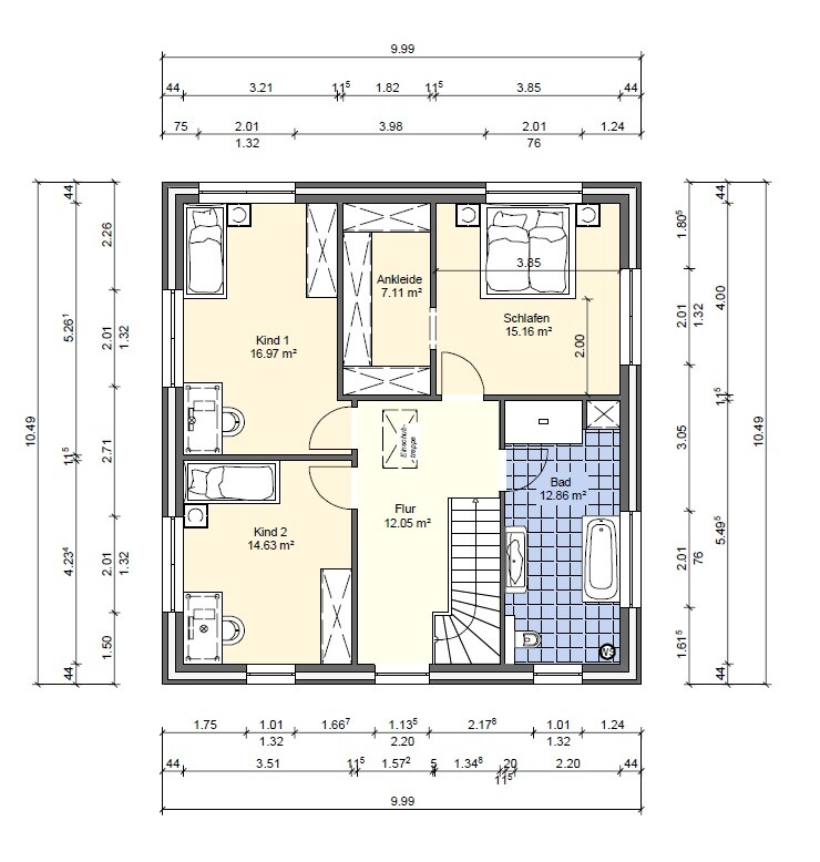

Hi zusammen,
anbei der veränderte Grundriss...Die Möbel passen natürlich noch nicht exakt. Geht ja auch erst mal nur um die Raumaufteilung. Anmerkung zur Ankleide: Meine Frau möchte kein Fenster da drin haben und auch kein Durchgang zum Flur, warum, das weiß wohl nur sie. Was meint ihr zu diesem Grundriss?
EG-Grundriss: offener Wohn-/Ess-/Küche-Bereich, WC, Diele, HWR, Abstellraum, Carport
Grundriss eines Hauses mit Flur, Bad, Schlafzimmer, Ankleide und zwei Kinderzimmern.
11.06.19 18:33
Nicht wirklich besser. Warum muss es ein Quadrat sein?
11.06.19 18:35
Braucht Ihr den zusätzlichen Raum nicht im EG?
Platz wäre ja da, man muss nur etwas besser planen
