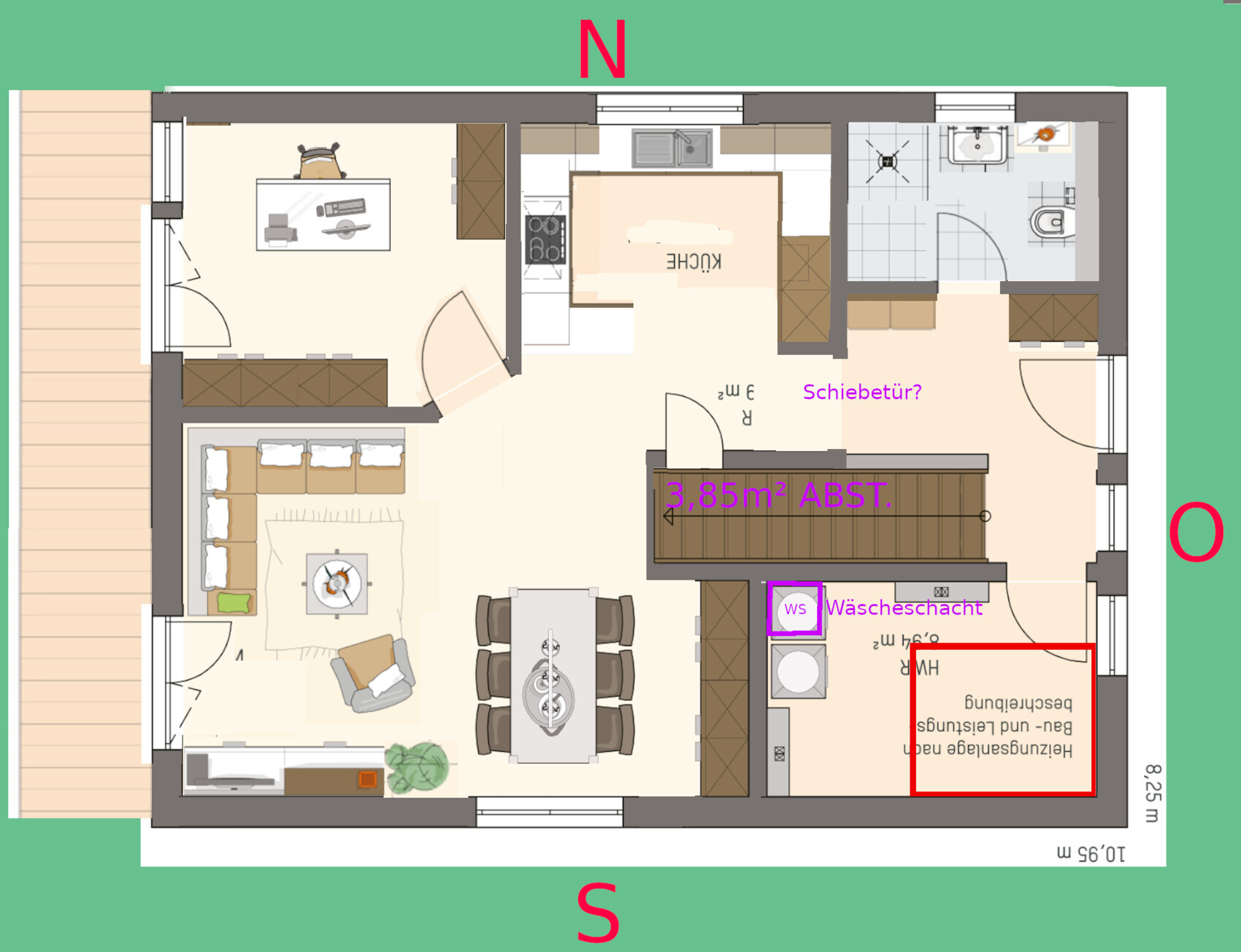

Seit mehreren Tagen bin ich im OG am hin und her schieben, mehr Flur, weniger Flur, Rechteckige Räume, Räume mit Ausbuchtung usw.
irgendwie fühlt sich aber nichts "richtig" an, hat jemand Vorschläge?

Was gefällt besonders? Warum?
Mit der EG Entwicklung bin ich glücklich, auch das alles zur Treppe passt. So ähnlich konnte ich dies auch im Musterhaus-Park besichtigen
Was gefällt nicht? Warum?
Obergeschoss, um genauer zu sein das Bad.
Preisschätzung lt Architekt/Planer: -
Persönliches Preislimit fürs Haus, inkl Ausstattung: ~400k
favorisierte Heiztechnik: luftwärmepumpe
-könnt Ihr verzichten: bodengleiche Dusche
-könnt Ihr nicht verzichten: Arbeitszimmer im EG, gerade Treppe, bodengleiche Dusche
EG
* WC nicht an der (Anlieger)Straße und als richtiges Bad mit Waschmaschine
* Hauswirtschaftsraum nur so groß wie nötig für möglichst viel Arbeits/Wohnzimmer
* Großes Arbeitszimmer ist Pflicht, Blick auf Vorgarten und bissel Straße scheint mir besser als der Schatten im Norden.
* Mit der Schiebetür an der Terrasse bin ich noch am schwanken ob nicht eine normal/doppelte reicht/besser ist.
OG
* Weder das separate Elternbad noch die 6 m² Ankleide haben gefallen.
* Luftraum (mitte norden) macht über der neu angeordneten Küche kein sinn
* Fenster an den Dachseiten sind aktuell nicht vorgesehen
Wie lässt sich das Bad bzw. angrenzende Räume sinnvoll anordnen ohne die Treppe zu verschieben?
Gern auch Kritik/Vorschläge zum Rest, wahrscheinlich hab ich etwas übersehen/vergessen.

Grundriss eines Hauses: Küche, Essbereich, Wohnzimmer, Treppe, Garderobe unter der Treppe, Bad.
Grundriss eines Einfamilienhauses: Schlafzimmer, Bad, Treppe, Arbeitsbereich und geparktes Auto.

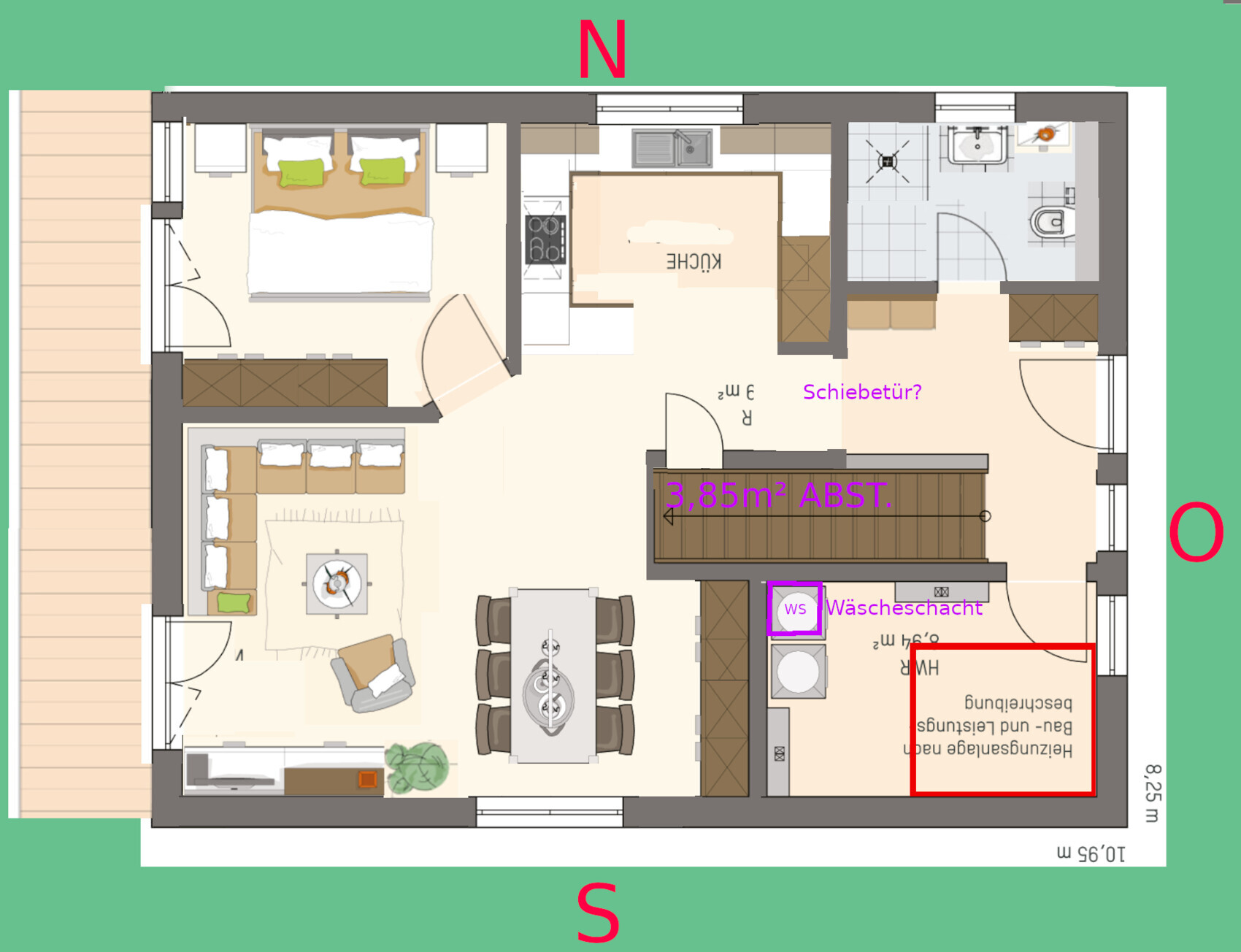

Kleines Update.
EG schaut recht gut aus, soweit habe ich versucht nach möglich Vorschläge einzuarbeiten.
OG ist noch blankes Chaos.
2D-Wohnungsgrundriss mit Küche, Essen, Wohnzimmer, Schlafzimmer, Bad und Balkon
Grundriss einer Wohnung: offenes Wohnzimmer, Küche, Bad, Abstellraum, Wäsche-Schacht.

Als Single-Ebene ganz nett. Zu zweit ist das zu eng. Da wäre eine 75qm-Wohnung wohl komfortabler.

Mir gefällt nicht, dass die Küche in deinen Vorschlägen immer so abgegrenzt vom esstisch ist. Ist vllt ne Geschmacksache, aber praktisch ist es nicht. Wenn du etwas in der Küche vorbereitest, musst du über den Flur zum Esstisch. Überlege dir das genau...
moHouse16.04.22 10:12
nee...das ist jetzt echt verschlimmbessert.
Das EG war schon ganz gut so. Bis auf die gut gemeinten aber einfach unpraktischen Spielereien im Bad.
Zum Obergeschoss:
Das fand ich eigentlich auch ganz ok. Aber auch da ist dein Grundproblem, dass du im Bad zu viel spielen möchtest. Ich glaube da hast du zu viele Muster-Bäder aus Sanitär-Prospekten gesehen 😉
Ging uns genauso. Wir wollten zig Variationen im Bad einbauen. Am Ende alles Murks und wir haben den bewährten Standard genommen. Manchmal muss man halt einsehen, dass der bewährte Standard nen Grund hat warum er sich bewährt hat.
Und wie 11ant richtig geschrieben hat: hör auf mit 35 und anstehender Familienplanung ein Haus fürs Alter zu planen. Du schreibst ja selbst, dass du nicht weißt was die Zukunft bringt. Plane kein Haus für deine ungewisse letzten 15 Jahre, in dem du die 30 Jahre davor merkwürdige Kompromisse eingehst.
Also: 1 Haus als eine Wohneinheit. Mit Bad und Gäste-WC und alles darauf ausgerichtet auf 2 Ebenen zu leben.

Pockrandt
16.04.22 14:14
Danke für die Antworten bislang, das "Jane"-Thema möchte ich allerdings nicht weiter vertiefen.
Bauch Gefühl sagt EG hat sich zum besseren entwickelt, auch kann der Hauswirtschaftsraum in voller Größe erhalten werden.
Küche muss ich auch auf jedenfalls nochmal genauer nach schauen, ggf. einmal spiegeln oder etwas einrücken mit Tresen.
Den Gedanken mit dem großen Arbeitszimmer würde ich vorerst gern beibehalten da ich mir mehr Nutzungsmöglichkeiten als von einem 50m² Raum verspreche.
Esszimmer zum TV abgetrennt scheint auch nicht schlecht wenn sich die Gespräche Themen trennen bzw. gerade Fussball anfängt 😉
Am Plan hat sich noch nichts geändert, bin aber gedanklich am überlegen die Decke im Osten (Dusche) zu entfernen, quasi Lichtraum mit großen Fenster von EG bis Hälfte OG. Bissel weniger Bad dafür spare ich mir den Flur bis zu einer der Hausecken. Mit schicken Treppe sollte das auch optisch nach was aussehen, Privatsphäre passt hoffentlich mit der zur Straße angewendeten Seite und 14m bis zur Grenze.

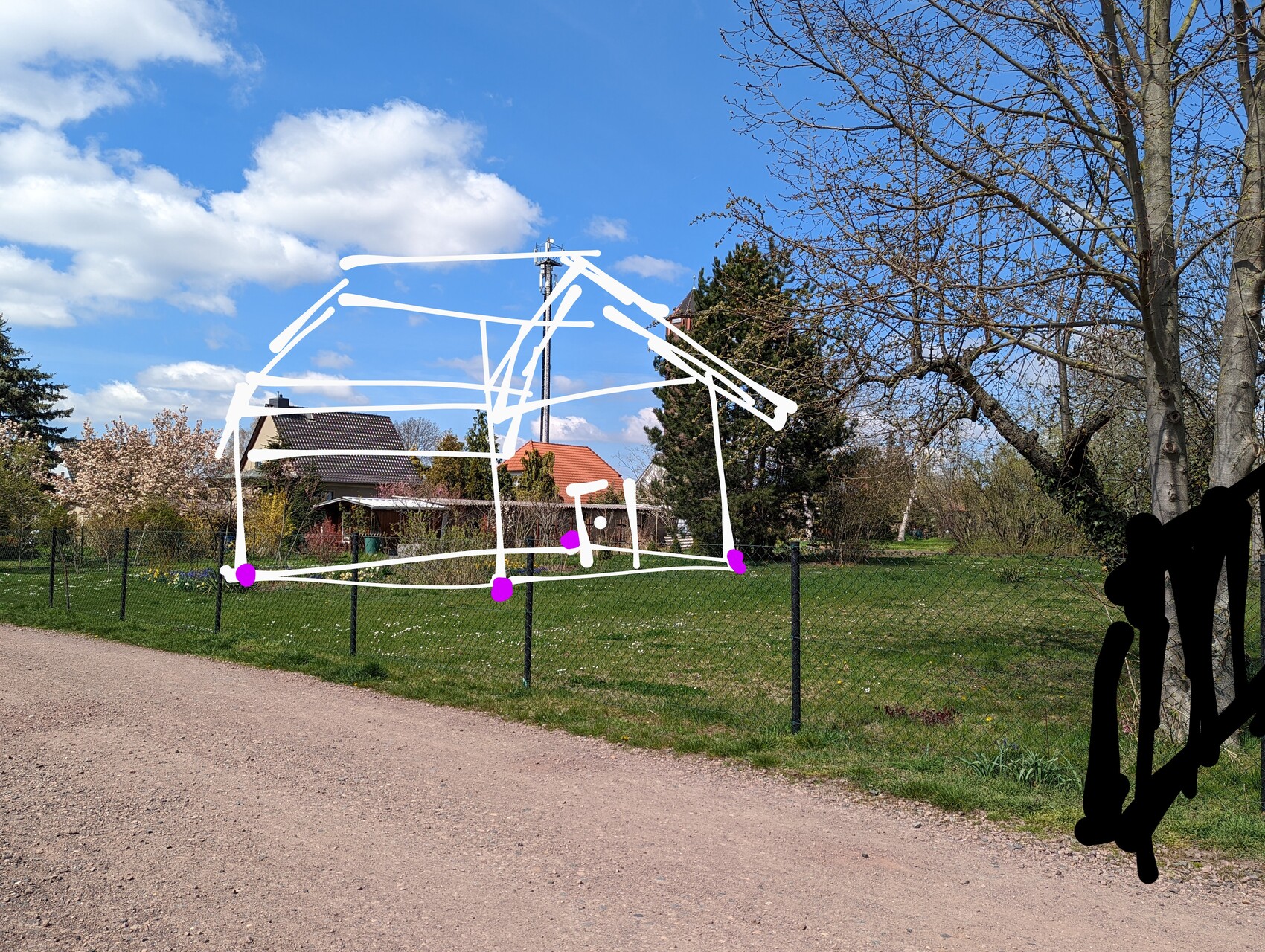

Jetzt über Ostern bin ich aber erstmal am zukünftigen Baugrund (400km entfernt).
Abgesteckt(Rosa) habe ich jetzt 10m von der Straße ein 9x11m Haus (mit weiß versucht einzuzeichnen). Grenze schwarz am rechten Rand, links geht es noch zur Laube dann Elternbesitz.
Antworten von den Versorgern bzgl. Anschlusswege hab ich mittlerweile auch
Strom: "egal"
Trinkwasser: 15m inkl Hauswand, direkt von Straße max 1 Winkel
Abwasser: 1,5m dann Schacht (so ists auch bei allen umliegenden Gebäuden)
Garten mit Zaun und Gras, weiße Skizze eines Hauses über dem Boden, Bäume und Häuser im Hintergrund.
