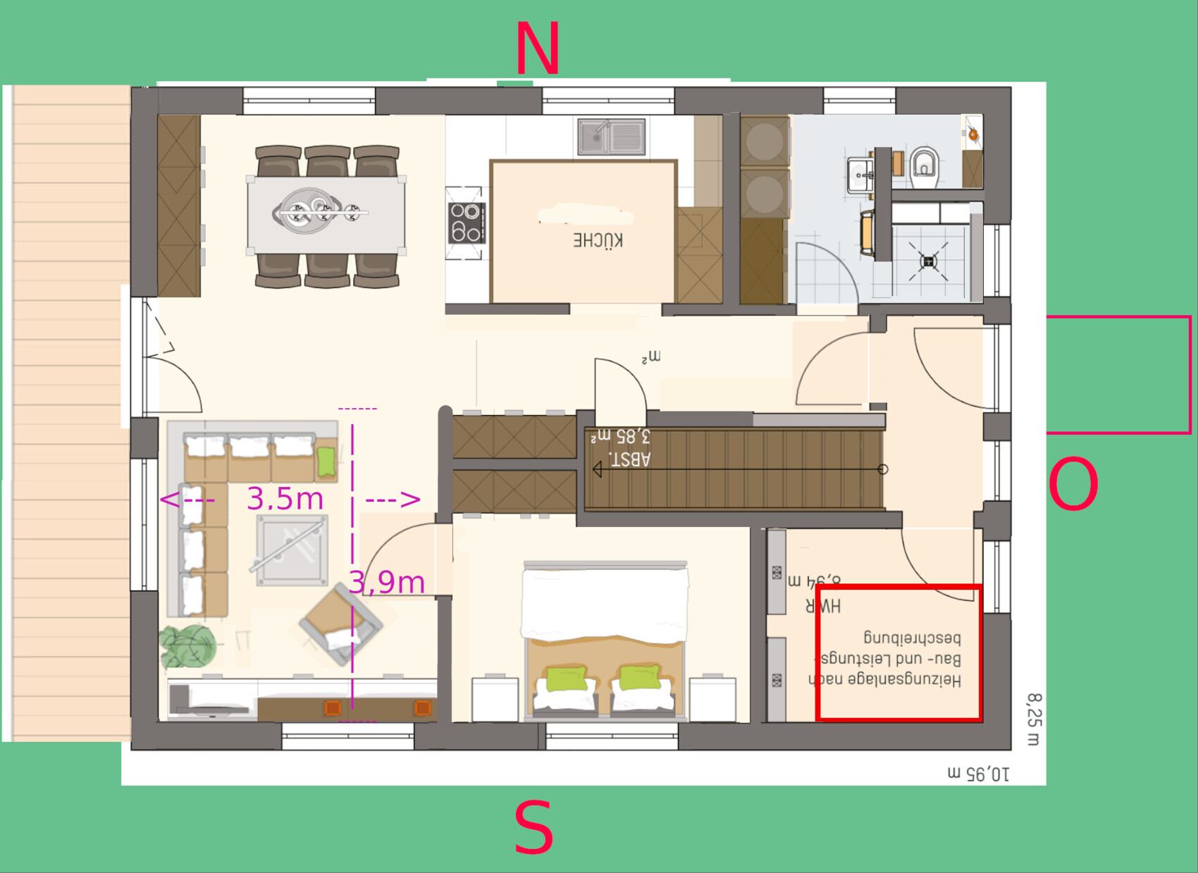

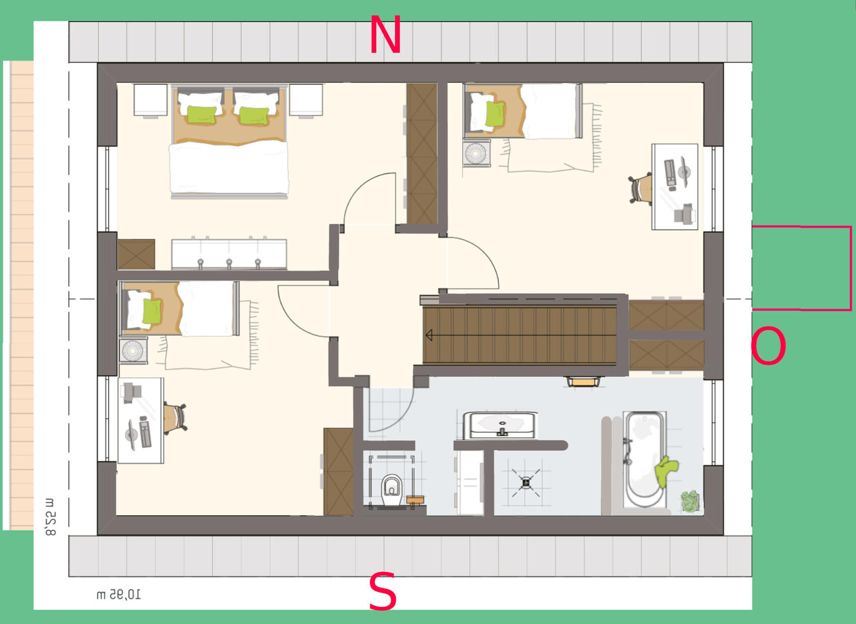

Seit mehreren Tagen bin ich im OG am hin und her schieben, mehr Flur, weniger Flur, Rechteckige Räume, Räume mit Ausbuchtung usw.
irgendwie fühlt sich aber nichts "richtig" an, hat jemand Vorschläge?

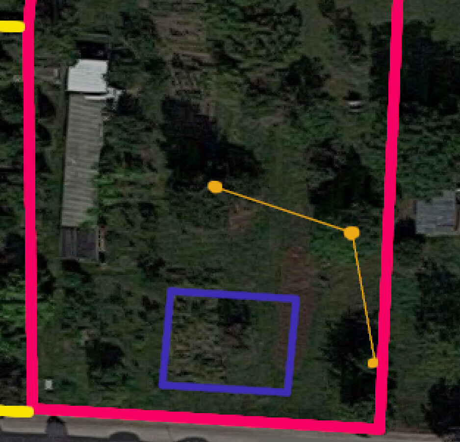

Anbei noch der ""Lageplan""
Größe des Grundstücks: ~4.000 m²
Hang: nein
Es existiert kein Bebauungsplan und das Bauamt war letzte anscheinend Woche und auch heute nicht erreichbar/besetzt.
Räumlich sind wir "auf'n Dorf", in der Straße stehen Reihenhäuser, eine Standvilla, ein klassisches Einfamilienhaus, angrenzend am Grundstück steht Typ Villa mit Krüppelwalmdach mit gegenüberliegenden ein Flachdach-Bungalow.

Grundriss sollte so sein das zum Renteneintritt ein Leben im EG möglich ist.
Arbeitszimmer wird zum Schlafzimmer, die Treppe bekommt eine Seitenwand und wird zum Bad verlänger mit eine "Haustür".
Mir ist bewusst das es sich ohne Schallschutz-Decke/Treppenhaus um keine Einliegerwohnung handelt. (ggf. bau ich mit)

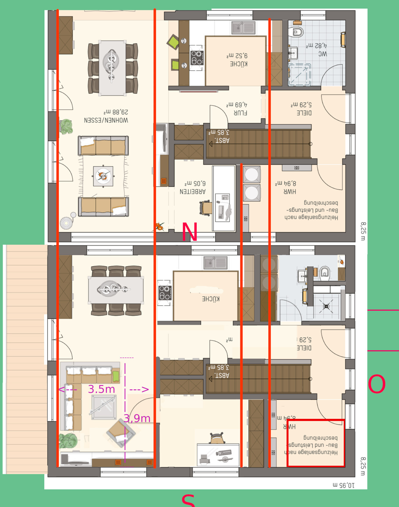

Von wem stammt die Planung:
Original vom Fingerhaus Neo 200 (vertikal und horizontal gespiegelt) bzw. Kampa Lanos.
Wegen der Lage des Grundstücks (Straße im Süden) hab ich mit Gimp ein paar Wände bzw. Objekte verschoben.

Obergeschoss, um genauer zu sein das Bad.

EG
* WC nicht an der (Anlieger)Straße und als richtiges Bad mit Waschmaschine
* Hauswirtschaftsraum nur so groß wie nötig für möglichst viel Arbeits/Wohnzimmer
* Großes Arbeitszimmer ist Pflicht, Blick auf Vorgarten und bissel Straße scheint mir besser als der Schatten im Norden.
* Mit der Schiebetür an der Terrasse bin ich noch am schwanken ob nicht eine normal/doppelte reicht/besser ist.

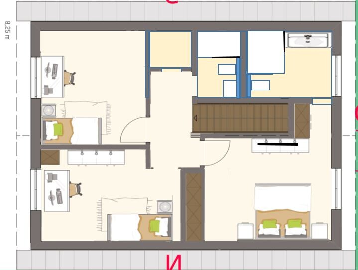

OG
* Weder das separate Elternbad noch die 6 m² Ankleide haben gefallen.
* Luftraum (mitte norden) macht über der neu angeordneten Küche kein sinn
* Fenster an den Dachseiten sind aktuell nicht vorgesehen
Wie lässt sich das Bad bzw. angrenzende Räume sinnvoll anordnen ohne die Treppe zu verschieben?
Gern auch Kritik/Vorschläge zum Rest, wahrscheinlich hab ich etwas übersehen/vergessen.
- Rosa = Grundstück (muss noch in der Erbengemeinschaft vom großen geteilt werden)
- Lila = hier soll das Haus hin (links davon stehen Obstbäume und rechts hätte gern genug Abstand da nicht ob das Land in der Familie bleibt)
- gelb = Eltern Haus inkl. Garage

Mir feht hier an der ganzen Lageplanerei eine Projektierung der Aufteilung der hinteren drei Viertel des Grundstückes - sollen die eine Pfeifenkopfzuwegung bekommen, oder nur via GFL über Deine Einfahrt erschlossen werden ... ?Für die nächsten 20 Jahre Garten / Ackerland.
Wenn tatsächlich irgendwann eine Erschließungsstraße kommt, die Stadt war Anfang des Jahren nicht abgeneigt, wird diese wohl auf der Grenzline verlaufen.

Hast Du Dich über den ersten Beitrag beschwert?Eigentlich nicht, wenn was passiert ist hab ich mich wohl irgendwo verklickt. Sorry 🙂Bzgl. der anderen genannten Punkte
Allgemein
- Haus weiter nördlich ist okay, hängt bissel davon ab ob es beim 8,5m + Dachüberstand bleibt.
Die Bäum (gelben markiert) sollten nach Möglichkeit bleiben.
- Bezüglich zusätzlichen Stauraum stehen noch die Schuppen+Laube bereit (umgedämmt), sowie Keller im Elternhaus 😉
- Maße habe ich nicht verändert, quasi nur ausgeschnitten und verschoben.
Das FG Neo 200 liegt bei 8,25 x 10,56 m² und die KZ ohne Nasen sollten ca 14m² sein und Küche 9,32m²

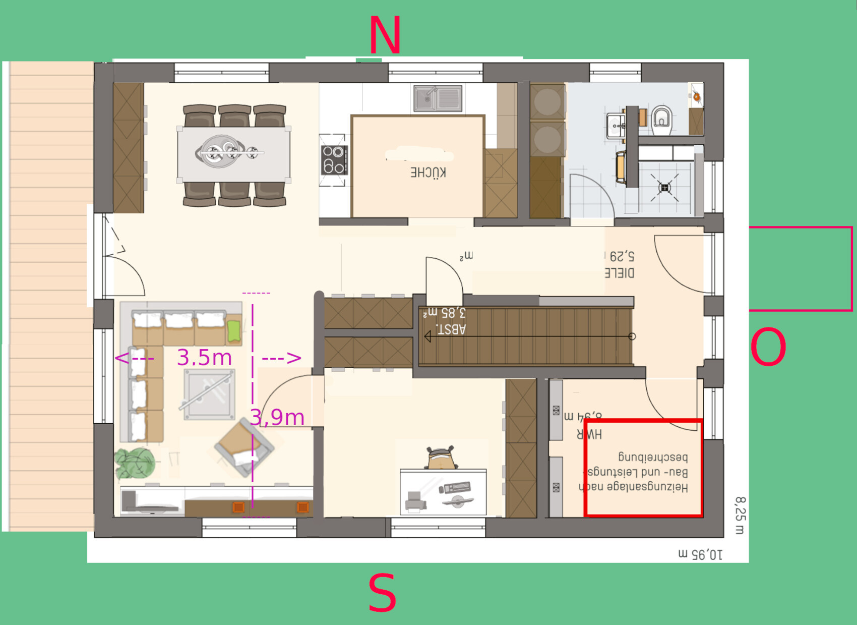

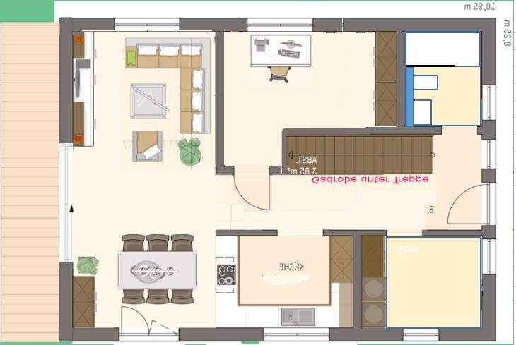

EG
- T im Gäste-WC fand ich eigentlich sehr schön gelöst, bin aber offen für Verbesserungen jeglicher Art.
Hab diesen Nachmittag wieder herum geschoben, bekomme das aber nicht sinnvoller gelöst
- Der Abstellung und schränke (laut original Plan) sind zurück
- Die Schiebetür ist gewichen und der Austritt Richtung Norden.
- AZ zum Schlafzimmer, danke für den Hinweis hatte ich nicht mehr darauf geachtet, leider schrumpft wieder das WZ.
Größeres WZ ist wohl ohne Erker für AZ (Bett drehen) nicht drin oder?
OG
- Nasen sind "weg", mehr fällt mir nicht ein
- Bad leicht umgestellt
- Flur ist immer noch Dunkelkammer, "Sitzecke" und Fenster vor dem Bad schauen auch komisch aus.
Idee is die nördlichen Wände an der Treppe zu entfernen als Podest mit Fenster, nur blöd zu erreichen?
Pockrandt schrieb:
Bezüglich zusätzlichen Stauraum stehen noch die Schuppen+Laube bereit (umgedämmt), sowie Keller im Elternhaus 😉Das ist keine Aussicht noch eine sinnhafte Planung, wenn man mangels an eigenen Räumen auf Nachbarhäuser zurückgreifen muss. Jedes Hais sollte autark funktionieren. Und ungedämmte Schuppen können vieles nicht lagern, was in greifbarer Nähe warm gelagert werden muss. Zb BügelBrett, Staubsauger, Koffer, Putzzeug und Sporttasche.Pockrandt schrieb:
Hab diesen Nachmittag wieder herum geschoben, bekomme das aber nicht sinnvoller gelöstes geht eben nicht, Platzbedarf von 3,6 Meter in 2,5 Meter reinzuquetschen. Das gilt aber in vielen Bereichen. Ich würde freiwillig zu zweit das EG nicht bewohnen wollen, auch wenn es das DG noch gibt.Pockrandt schrieb:
Idee is die nördlichen Wände an der Treppe zu entfernen als Podest mit Fenster, nur blöd zu erreichen?Tu Dir einen Gefallen und sammel Dich, was Du für die nächsten 20 Jahre brauchst. Danach baust Du. Auch hinsichtlich der Ausrichtung außen Grundstück. Willst Du noch Familie gründen bzw bist Du auf Brautschau, dann lass es erstmal. Das wird mit diesem Fokus nicht wirklich etwas, noch sehe ich die ausgewählten Häuser als gesetzt. Die Lebensbereiche sind im EG nahezu qualitätslos. Zweigeteilt mit Einliegerwohnung sowieso. Alles viel zu eng ohne Quality. Schon das Setzen des Hauses nahe Straße ist nicht gut gewählt.P
Pockrandt12.04.22 03:04So weiter bin ich im EG auch nicht von Standard Grundriss abgewichen.
* Trockner/Waschmaschine aus dem Technikraum ins Bad, ggf. Kombigerät
* Technikraum liegt bei aktuell ~6,5 m² und wird wahrscheinlich bissel wachen müssen (bei Okal Haus hab ich 7,3 gesehen)
* Küche nach Links, Tresen weg
* 1,2m vom WZ zum AZ dazu
* Abstellkammer ist auch wieder drin
* zusätzlicher Stauraum im AZ
Das AZ im EG ist Pflicht, auf die Transformationen zum Schlafzimmer könne ich verzichten nur tut sich da nicht viel mehr für das WZ.
Oder hab ich Tomaten auf den Augen und der original ist schon nicht gut?
Eigentlich bin ich relative zufrieden mit dem EG und mir geht es um sinnvolle Lösungen fürs OG.
(Dennoch nach wie vor offen für Verbesserungsvorschläge, Skizzen, Anregungen usw fürs EG)

Grundstück, Eigenkapital und gutes Gehalt sind vorhanden von daher sollte es schon ein vernümftiges Haus mit Optionen und kein gegossenes Designer Stück werden.
Aktuell sehe ich kein Grund die 150m² zu erweitern.
Optionen für Später sind mit dem Land reichlich vorhanden, Garage, Poolhaus, Partyhaus, Gästehaus, Pavillon, Fyling Space oder eventuell bekommt mein Haus in 10 Jahren einen Treppenlift und ich tausche mit meinen Eltern oder bau nochmal neu, wer weiß das jetzt schon?
Was ich aktuell weiß ist das ich neben meinen Eltern bauen möchte, das AZ in EG mit West-Terrasse und im OG 2 Räume.
