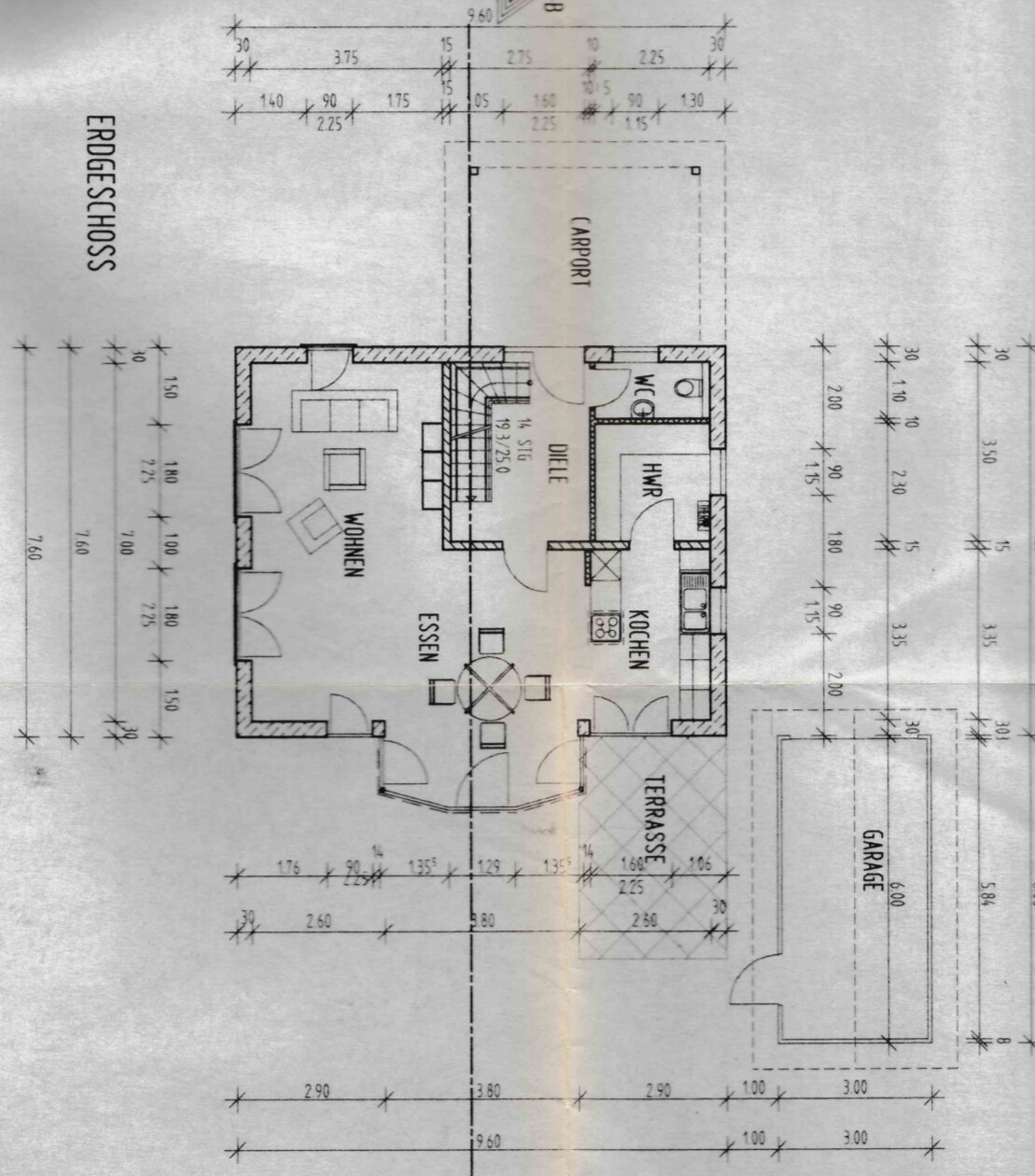

Ich finde auch ihr verschwendet zu viel Fläche für den Flur.
Auch wenn viele sagen Treppenaufgang nicht direkt an den Eingang. Aber wenn man wenig Fläche zur Verfügung hat, ist das halt oft die platzsparendste Lösung.

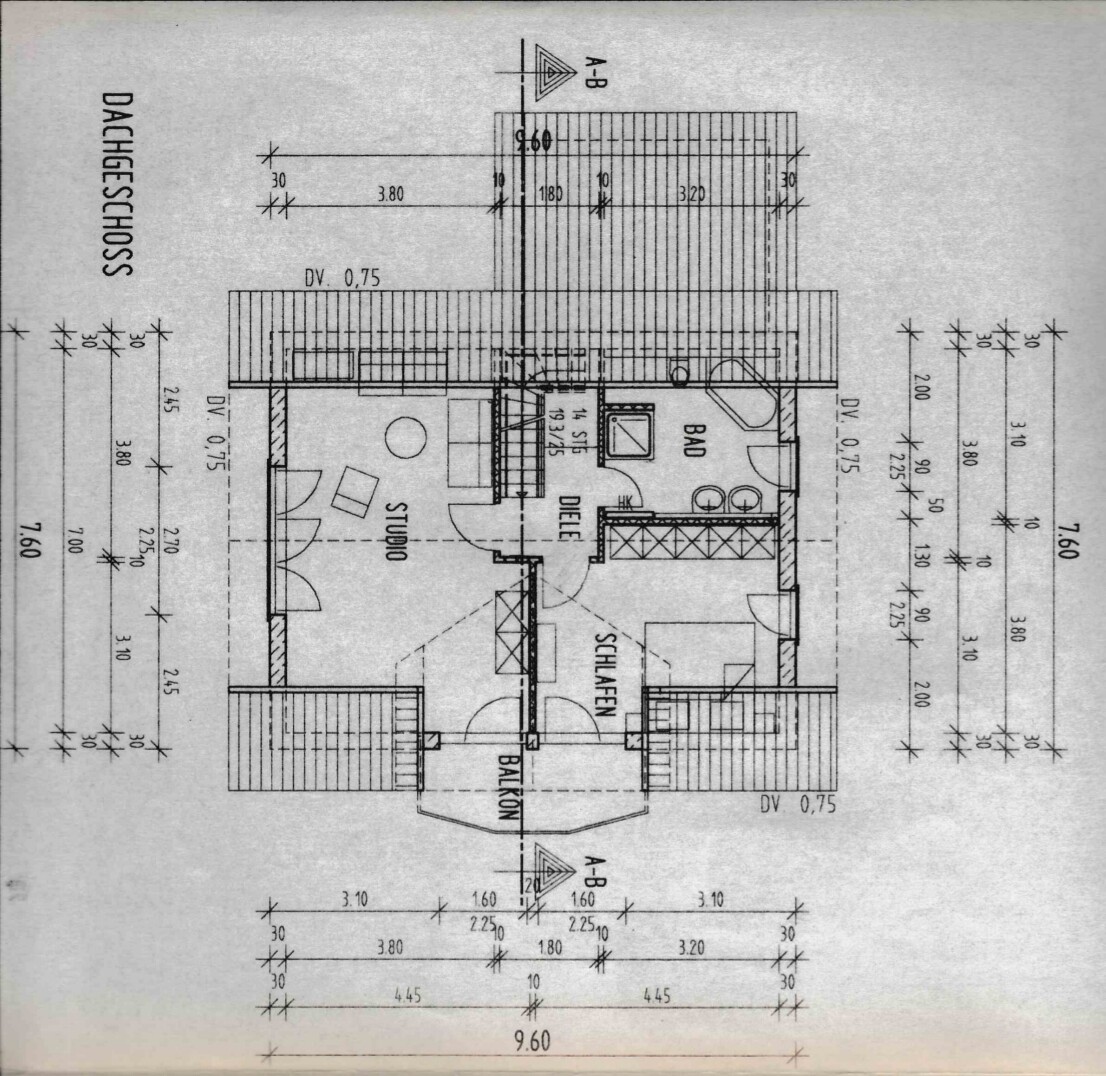

Wir haben vor zwei Jahren ein Bestandshaus gekauft mit ungefähr den gleichen Außenmaßen und der gleichen Ausrichtung. Ich hab dir mal den Grundriss von EG und OG angehängt. Norden ist Planoben am Eingang. Im OG müsste man dann aus dem Studio bei euch dann 2 Zimmer machen und den Flur etwas anpassen.
Im EG gibt es nur ein WC ohne Dusche. Da solltet ihr auch überlegen ob ihr die Dusche wirklich braucht, wenn der Platz eh schon knapp ist.
Erdgeschoss-Grundriss mit Wohnzimmer, Essen, Kochen, Diele, WC, HWR, Terrasse und Garage.
Grundriss einer Wohnung mit Studio, Diele, Schlafen, Bad und Balkon.
