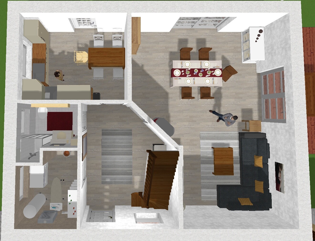

Ich habe nur die EG Grundrisse gepostet da bei beiden Häusern die DGs exakt gleich sind. Sprich 4 identisch große Räume mit jeweils einem Badezimmer. Der Unterschied wäre nur in der Länge der Räume da Haus A knapp 1 Meter länger ist.

Zeichne deine vorhandene bzw gewünschte Möblierung im Maßstab ein.
Mir richtigen Möbel wirken die Zimmer nicht mehr großzügig

Mir richtigen Möbel wirken die Zimmer nicht mehr großzügigDas hab ich gestern Abend schon einmal gemacht um es der Frau zu demonstrieren und ich bin mir bewusst das 112m2 keine Stadtvillamaße sind, aber rein optisch ist da noch Platz bis auf den Hauswirtschaftsraum (Möblierung wurde an Maßstab unserer jetzigen, vorhandenen Möbel angepasst)kbt0920.01.20 08:13
Statt 3D besser als bemaßte Zeichnung einstellen.
