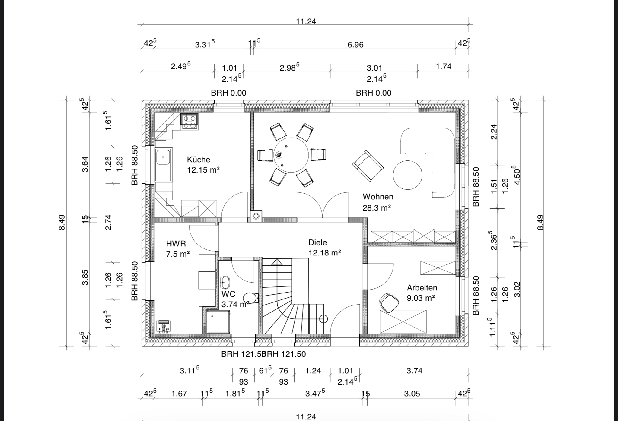

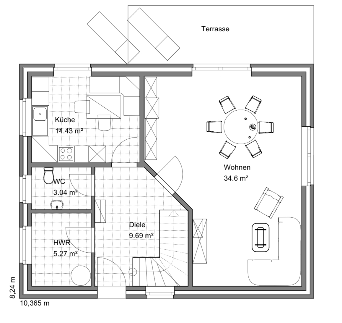

Micha858919.01.20 21:29
Hallo und guten Abend,
das nicht einstellen der beiden Grundrisse... kein Kommentar
Haus A: 125m2
Grundriss eines Wohnhauses mit Küche, Wohnen, Diele, HWR, WC und Arbeiten.
Haus B: 112m2
Grundriss einer Wohnung: Küche, Diele, WC, HWR, Wohnen und Terrasse.
hampshire19.01.20 22:43
Von den beiden Grundrissen gefällt mir der kleinere ohne Arbeitszimmer deutlich besser. Allerdings finde ich bei beiden Grundrissen den Weg von der Küche zum Esstisch minderpraktisch.
11ant19.01.20 22:57
Man sieht hier zwar nur Erdgeschosse, dafür jedoch schon signifikante Unterschiede: die Hauswirtschaftsräume sind erheblich anders geschnitten und groß; eine Küche beinhaltet einen Essplatz, die andere nicht; ein WC hat eine Dusche; insgesamt finde ich Haus B schlechter. Das Mehrzimmer in der Summe ist wohl das Arbeitszimmer ? - das wäre ein Pluspunkt, wenn man denn ein solches bräuchte, der Lage wegen aber z.B. als Kinderzimmer ungünstig geeignet. Was beide Varianten eint, ist die Lieblosigkeit des Möblierbarkeitsnachweises - die wäre mir Grund genug, nach anderen Anbietern zu schauen.
CrazyChris19.01.20 23:39
28qm Wohn und Essbereich sind schon arg klein, das wird euch früher oder später stören.
