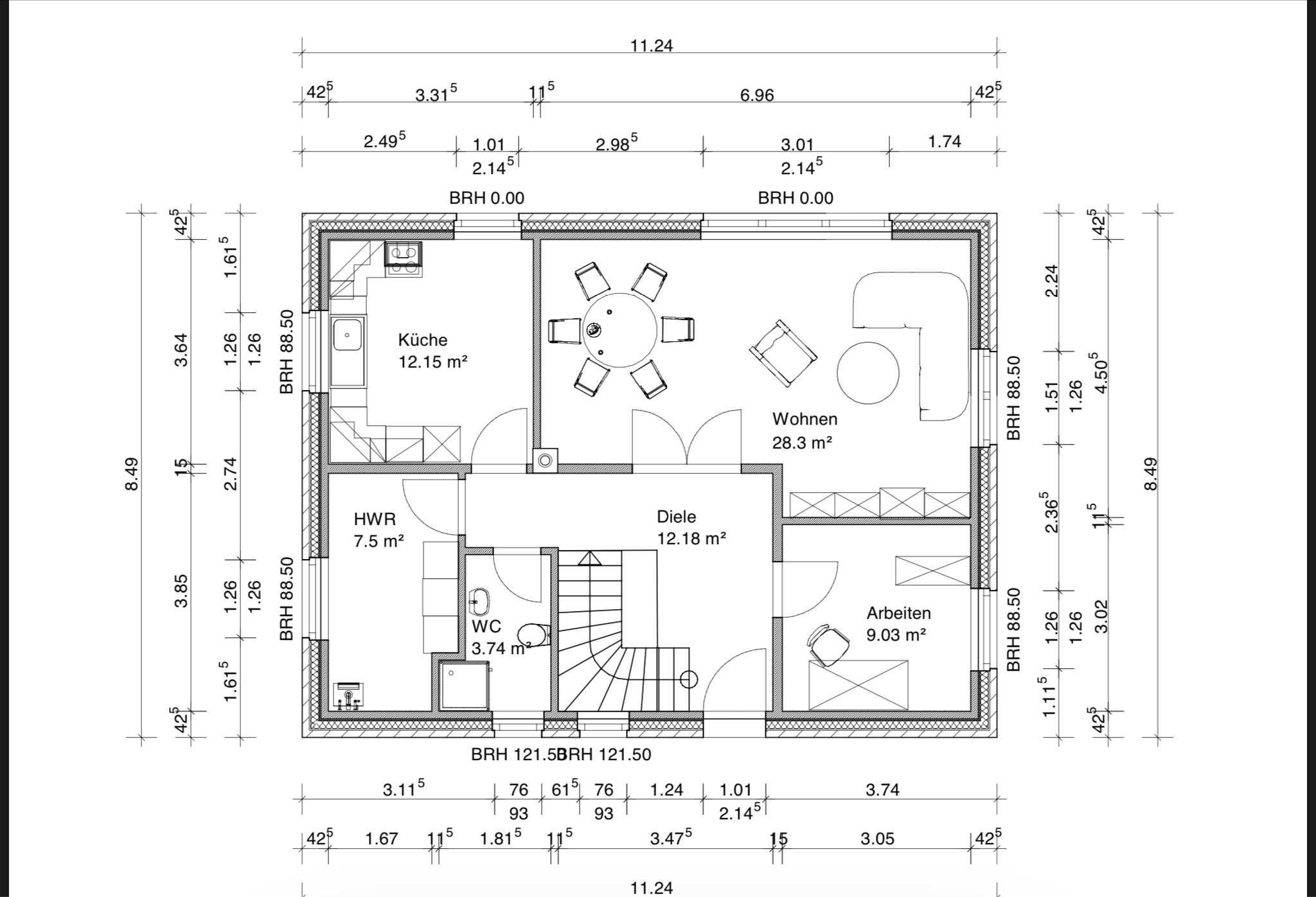

Haus A: 125m2
Grundriss eines Wohnhauses mit Küche, Wohnen, Diele, HWR, WC und Arbeiten.

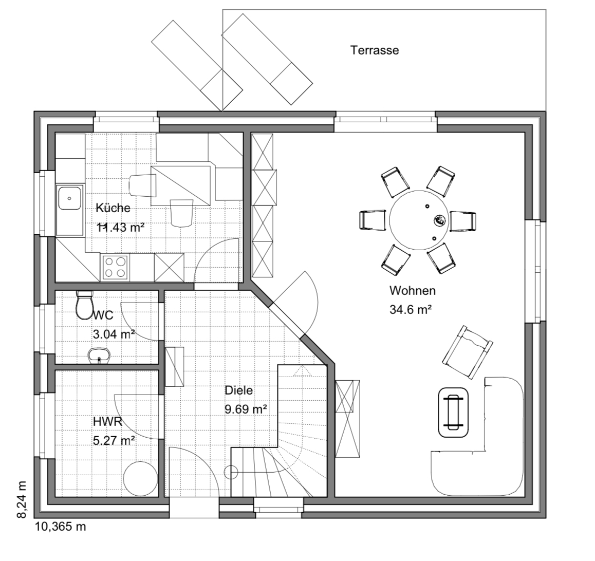

Haus B: 112m2
Grundriss einer Wohnung: Küche, Diele, WC, HWR, Wohnen und Terrasse.

Von den beiden Grundrissen gefällt mir der kleinere ohne Arbeitszimmer deutlich besser. Allerdings finde ich bei beiden Grundrissen den Weg von der Küche zum Esstisch minderpraktisch.
Man sieht hier zwar nur Erdgeschosse, dafür jedoch schon signifikante Unterschiede: die Hauswirtschaftsräume sind erheblich anders geschnitten und groß; eine Küche beinhaltet einen Essplatz, die andere nicht; ein WC hat eine Dusche; insgesamt finde ich Haus B schlechter. Das Mehrzimmer in der Summe ist wohl das Arbeitszimmer ? - das wäre ein Pluspunkt, wenn man denn ein solches bräuchte, der Lage wegen aber z.B. als Kinderzimmer ungünstig geeignet. Was beide Varianten eint, ist die Lieblosigkeit des Möblierbarkeitsnachweises - die wäre mir Grund genug, nach anderen Anbietern zu schauen.
