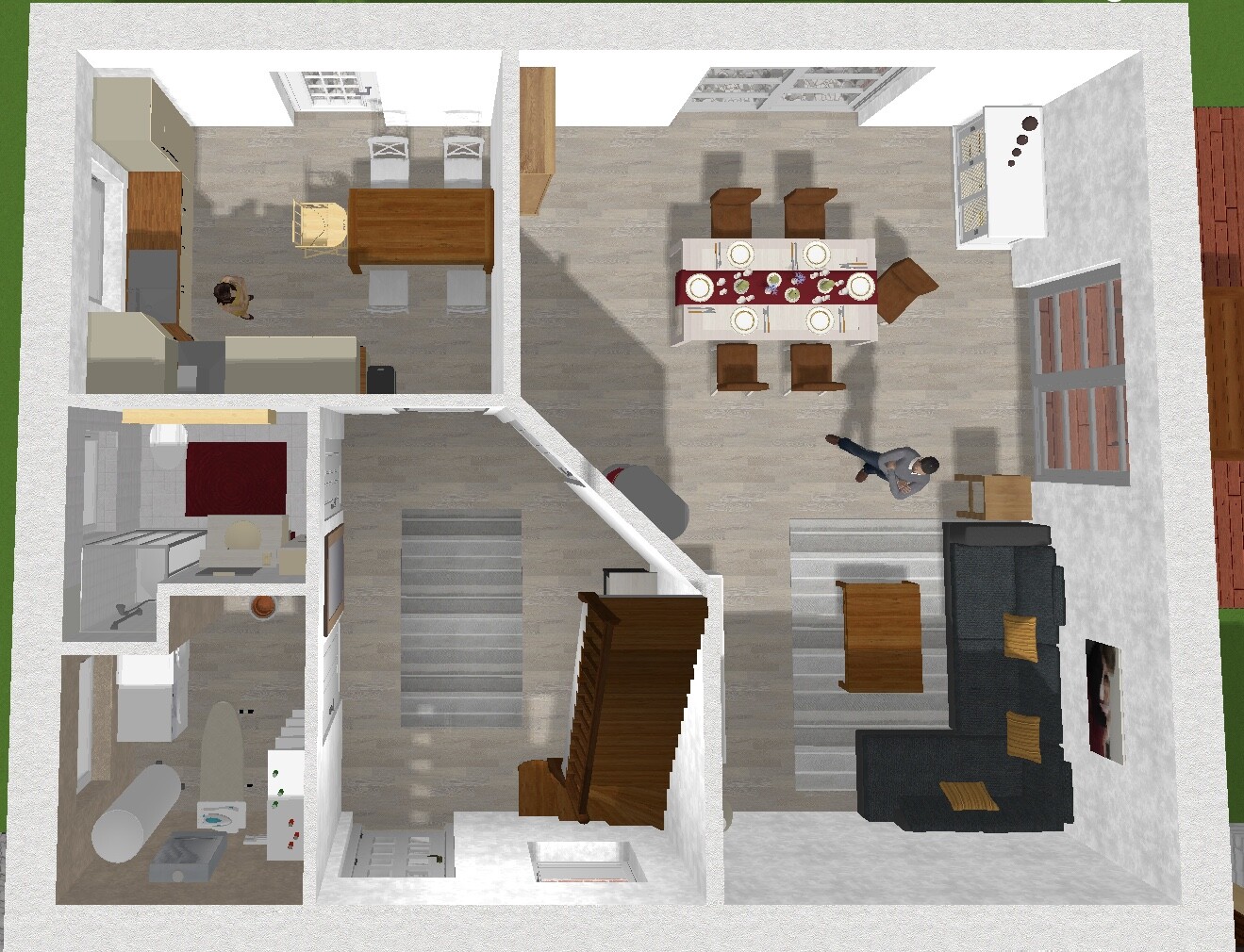

Ich habe nur die EG Grundrisse gepostet da bei beiden Häusern die DGs exakt gleich sind. Sprich 4 identisch große Räume mit jeweils einem Badezimmer. Der Unterschied wäre nur in der Länge der Räume da Haus A knapp 1 Meter länger ist.
Der Anbieter sagte uns eben auch daher zu da wir regional bleiben möchten. Da gibts in unserer Nähe nicht so viele. (Raum Schwerin, Mecklenburg Vorpommern)
Da wir jedoch noch in der Findungsphase sind, sind wir auch offen fürganz neue Vorschläge. Wie gesagt schränkt uns unser Grundstück ein. Nicht in der Größe sondern Machart des Hauses und eben der Preis obwohl ich da noch keine großen Relationen habe. Haus A liegt nach Aussage des Bauunternehmers, Schlüsselfertig und bei unserer Konfiguration bei knapp 1700€\m2.
Zeichne deine vorhandene bzw gewünschte Möblierung im Maßstab ein.
Mir richtigen Möbel wirken die Zimmer nicht mehr großzügig

Jetzt klein bauen und später ein Nebengebäude bedeutet höchstwahrscheinlich, dass das Nebengebäude nie entstehen wird. Wenn hier schon immer eine Garage mit 20.000€ veranschlagt wird, dann wird ein Wohnraum noch teurer. Ich glaube das macht man hinterher einfach nicht mehr. Entweder aus Geldmangel oder aus Geiz.
Wie wäre es aber mit einem Keller?
Haus B ist 9m² kleiner, also mit dem m² Preis dann 15.000€ günstiger. Das Geld plust ein bisschen extra könntest du in einen Keller verbauen. Für Musik und Gaming perfekt.
Micha8589
Thema Keller hab ich noch gar nicht in Betracht gezogen da mein Wissenstand ist das diese 70.000€ und mehr kosten (sollen)?!
Micha8589
Das hab ich gestern Abend schon einmal gemacht um es der Frau zu demonstrieren und ich bin mir bewusst das 112m2 keine Stadtvillamaße sind, aber rein optisch ist da noch Platz bis auf den Hauswirtschaftsraum (Möblierung wurde an Maßstab unserer jetzigen, vorhandenen Möbel angepasst)
