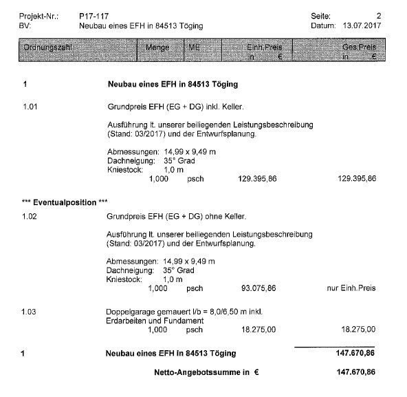

also mein Schwiegervater baut seine zweite Wohnung mit dem selben polnischen Trupp aus und zahlt 15/h die Stunde ohne Verdoppelung ohne Mehrkosten...
Anbei das Angebot.
Ach ja zu dem Angebot gibt es eine Übersicht der Leistungsbeschreibung da ist schon ziemlich alles dabei.....
Preisübersicht EFH-Neubau 84513 Töging: Grundpreis EFH EG+DG inkl. Keller; Netto-Summe.

Danke für den Screenshot. Der Preis interessiert mich nicht. Die Leistungsbeschreibung aber schon .

Das ist aber jetzt nur der Rohbau oder? Weil es werden keine Angaben zu Fenstern, Türen, Fliesen, Heizung und und und gemacht. Das heißt du hast quasi einen Rohbau für 175.000 Euro. Für mich realistischer als die 95t vom ersten Beitrag.
So Dinge wie eine bauseitige Baustraße gehen auch schnell in die Tausende.
sekka
ares83
95t wäre ja nur eine abschätzung der Rohbaukosten ohne Dach.
mit Dach habe ich von Haus aus 30t darauf gepackt + 60t Keller komme ich also auch auf ähnliche Größenordnung.
