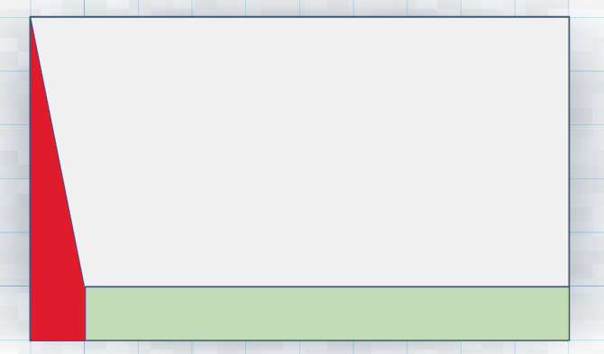

die Garage selbst löst keine Abstandsflächen aus, da privilegiert. Soweit wurde das im Thema ja schon korrekt angesprochen. Abstandsflächen werden grundsätzlich im 90 Grad Winkel ausgelöst, auch das ist denke ich klar.
Im vorliegenden Fall hat die Architektin Recht. Sie ist ihr Geld wert, denn dieser Sachverhalt fällt tatsächlich wohl nur den Wenigsten auf.
Begründung:
Die Garage hat an der Grenze eine Wandlänge von 9,56 m - 1,24 m + x. Das "x" kommt durch die Schräge zustande, im Plan ist nur die Länge im rechten Winkel angegeben und der Abstand zwischen oberer und unterer Ecke fehlt, daher kann ich die exakte Länge nicht errechnen.
Erlaubt sind laut Bauordnung 15 m Grenzbebauung insgesamt, sowie 9 m je Grenze. Da nun durch die eigentliche Garagenwand bereits mindestens 8,32 m der zulässigen Länge verbraucht werden, überschreitet die Abstandsfläche, welche durch die Stirnseite ausgelöst wird (vgl. 90 Grad zur Wand) nun die zulässigen 9 m.
Ich würde es ebenfalls einreichen und mich über die Genehmigung freuen. Das wird wohl keiner in der Genehmigungsbehörde merken.

noch als hilfreiche Ergänzung zur obigen Erklärung:
Wenn man vom Nachbargrundstück exakt im 90 Grad Winkel auf die grenzständige Wand blickt, wird man noch einen Teil der torseitigen Wand sehen. Dieser Teil wird zu den 9 m (bzw. 8,32 m + x) hinzugerechnet. Aber auch nur soweit dieser Teil nicht selbst 3 m entfernt ist.

ich habe mich nicht gut ausgedrückt. Die Garage hat keine eigenen Abstandsflächen, aber eine Größenbegrenzung für diese Privilegierung. Wird die Garage größer, löst sie Abstandsflächen aus.
Großes weißes Rechteck mit blauem Rand; links roter Dreiecksstreifen, unten grüne Leiste.
Wenn nun die grüne, grenzständige Wandlänge bereits die maximalen 9 m erreicht, dann wird die zulässige Länge der Grenzbebauung überschritten (rot). Denn aus Sicht des Nachbarn ist die Wand länger als 9 m um die Breite des roten Keils), ein Teil der Wand läuft halt nicht genau auf der Grenze.
Viele Grüße

05.06.23 16:05
Viele Grüße
Danke für die Erläuterung und die Skizze, es wird mir klarer. Ich werde die tatsächliche Länge der Wand nochmal nachmessen. Evtl würde es reichen die Garage kürzer zu machen um die Breite des Keils. Andererseits ist unsere Garagenauffahrt auch mimimal benachteiligt, da der Winkel der Grenze eine nahezu nutzlose Fläche auslöst
