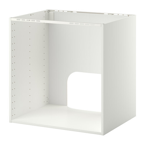

du montierst unter DOMSÖ eine 80x10 cm Front fest.
Dann einen tiefen 80x45 cm Maximera Auszug 002.046.29 an den eine 80x60 cm Tür mit Utrusta 202.699.31 oder eine 80x40 cm verbunden mit 80x20 cm Schubladenfront befestigt wird. Zum Herausschubsen kommt der UTRUSTA 702.272.36 in den Schrank.

Geht das auch mit dem domsjö Unterschrank mit 2 Türen oder welchen Unterschrank nehme ich?

Weißer offener Korpus, Seitenbohrungen für Regalböden, Rückwand mit rundem Ausschnitt.
METOD
Unterschrank für Einbauofen/Spüle, weiß

Brauche ich unbedingt UTRUSTA 202.699.31?
Das war heute ausverkauft und bei IKEA wusste niemand ob es ohne geht.

Das kommt darauf an, ob dort, wo du an der Front etwas festschrauben musst, eine große Topfbohrung ist.
