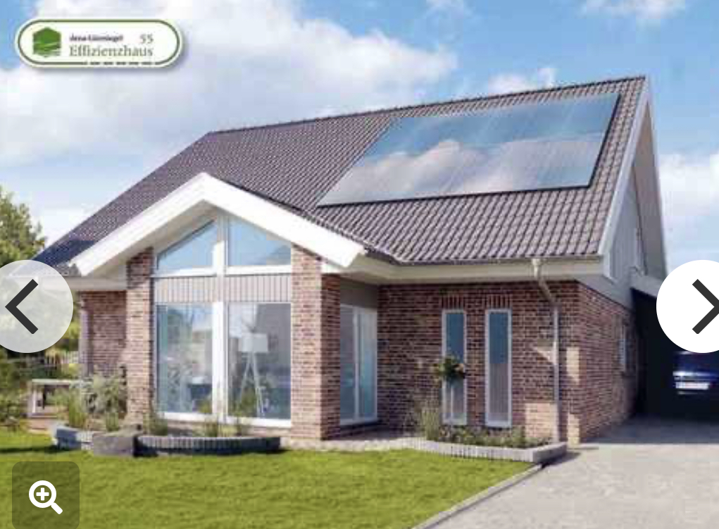

dann das Siedlungshäuschen mit spitzem Satteldach- wie im Bild zu sehen.
Was übersehe ich da?
Ich möchte doch in ein neues Haus einziehen, das energetisch zukunftsfähig ist, aber ich will mich doch auch darin wohlfühlen.
Wenn das da oben kein Quatsch ist, dann geht es nicht
du übersiehst mMn, dass Räume nicht hässlich sind, nur weil die Schrägen bzw einen kleinen Kniestock haben. Mag sein, dass Du Dir mehr höhere Stellfläche im OG wünschst, das bedeutet aber nicht gleichzeitig „hässlich“ oder „unbrauchbar“!
Was erwartest Du denn hier von der Community, wenn Du das abwertest, was andere gebaut haben?
Weiterhin ist das von Dir gepostete Siedlungshaus eher ein modernes Haus, was die perfekte Form eines energetisch sehr sparsamen Haus hat. Ein 2-Geschosser hat leider viel mehr negative Außenfläche, was im übrigen für jegliche Kniestockhöhe gilt.
Ein Siedlungshaus ist ja eher ein rotes Backsteingebäude mit einer Dachneigung von > 45 Grad.
In den Musterhaussiedlungen habe ich jedenfalls bei keinem Haus den Eindruck, dass die geduckt sind auf eine bestimmte Höhe. Das sind meist alles stattliche Häuser, mit teilweise tollem Raumgefühl. Da läßt man sich locken, und zu Hause angekommen, merkt man (oder auch nicht) , das geht gar nicht.
Möchtest Du jetzt sagen, dass das Danhaus Engelsby duckend oder erdrückend ist?
Modernes Einfamilienhaus mit Ziegelsteinfassade, großer Glasfront und Solaranlage.
