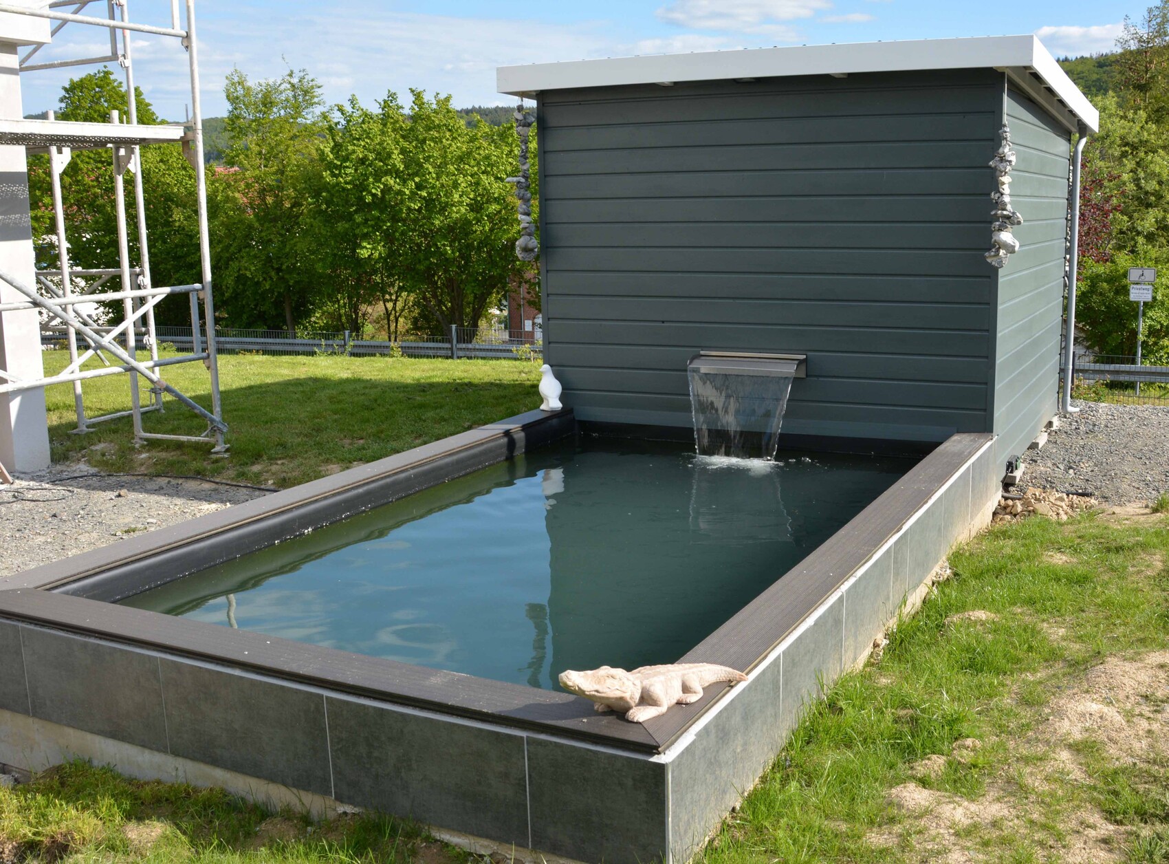

Mit ein bisschen Fertigbeton und einer Richtlatte wird das schon was. Nur Mut. Mein Haus steht auf verdichtetem Schotter, drauf jeweils mit Abstand Beton-Gehwegplatten 30x30, in Beton gelegt. Dann die Pads und dann der Bodenrahmen, alles selbst gemacht.
Rechteckiges Wasserbecken mit Wasserauslauf vor grauem Gartenhaus; Bäume dahinter.

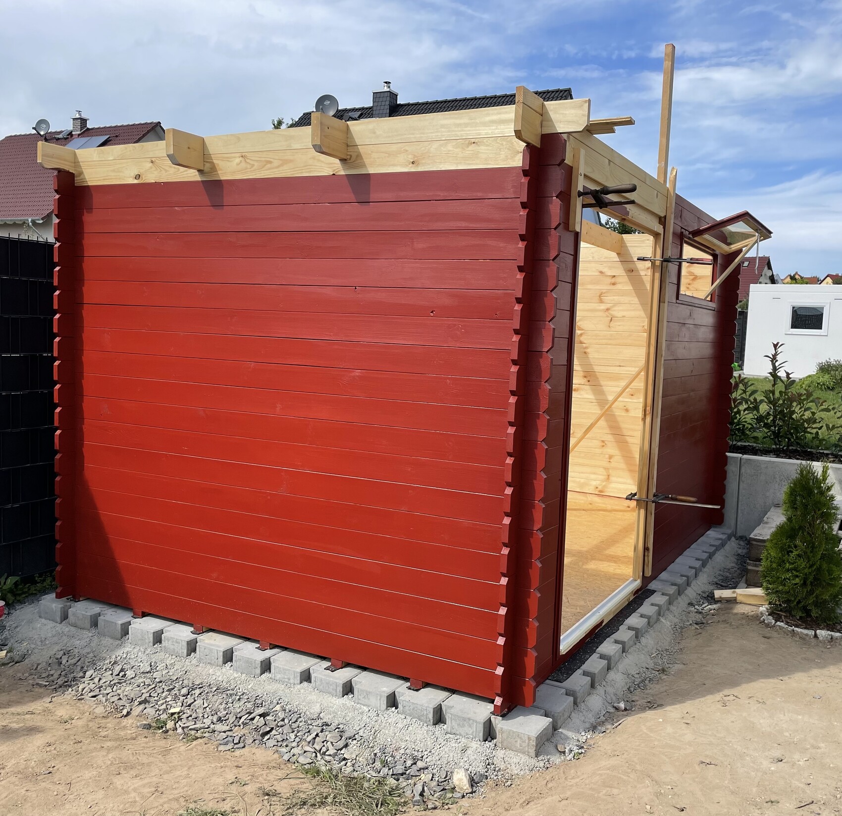

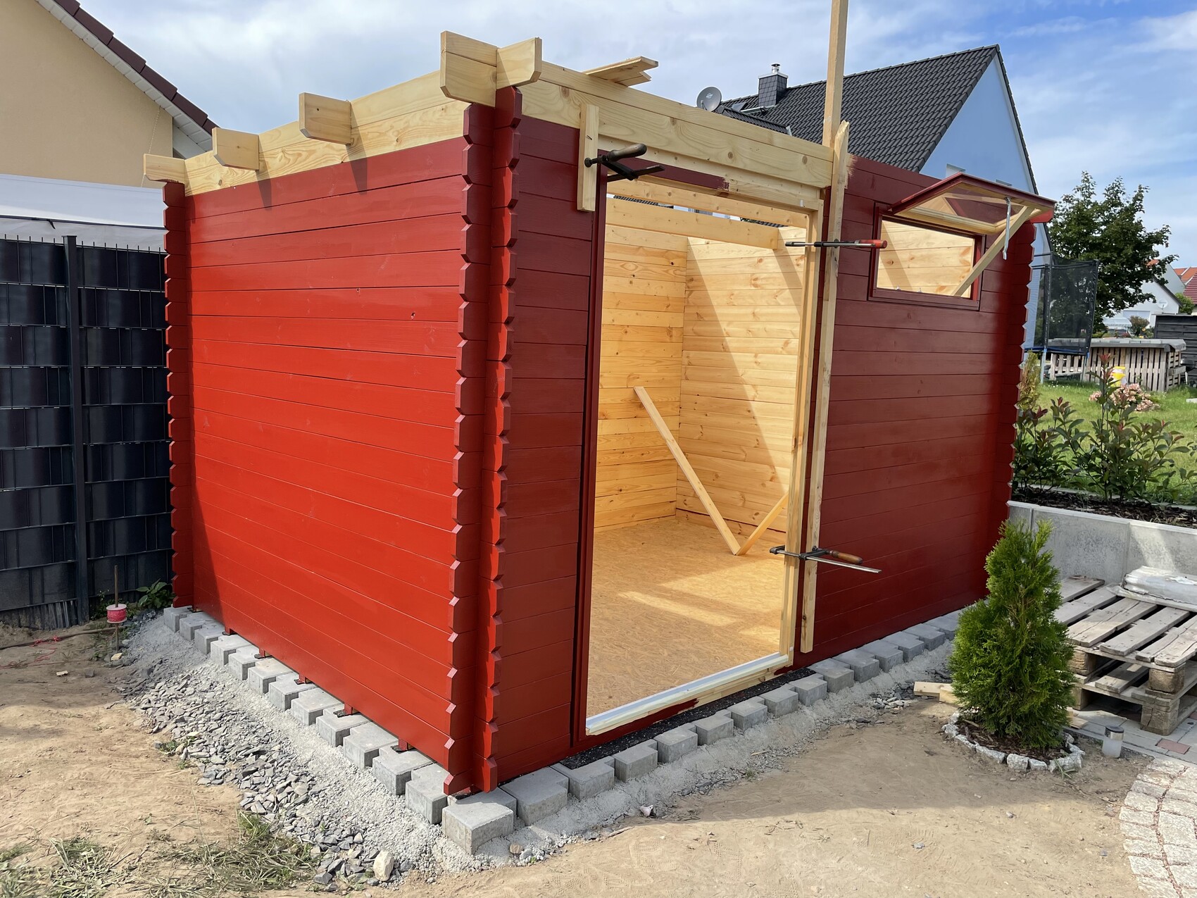

hier mal das fast fertige Ergebnis 🙂
Ich muss gestehen… das war eine gemeinschaftliche Nachbarschaftsaktion. Alleine hätte wir zwei das nicht hinbekommen mit 4 linken Händen. Teils waren bis zu 8 Leute hier und sind zur Hand gegangen.
Rot gestrichener Holzschuppen im Bau mit Glas-Tür, Gartenumgebung
Rot gestrichene Holzhütte im Bau, offene Türöffnung, Innenraum aus Holzplatten, Gartenumgebung

Hallo Andre, schöne Farbe! Kommt da noch innen eine Beschichtung drauf, sozusagen als Gegenzug?
