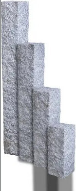

Das sind Palisaden, ich denke das meinst du mit Stelen. Stelen sind aber soweit ich weiß eigentlich freistehend

in "meinem" Baumarkt heißen Granit-Steine mit einer Größe von 10 x 25 x 100 Zentimetern "Stelen".
Die werde ich als Laufflächen der Stufen flach hinlegen und - um eine sinnvolle Stufen-Höhe zu erreichen - etwas untermauern.

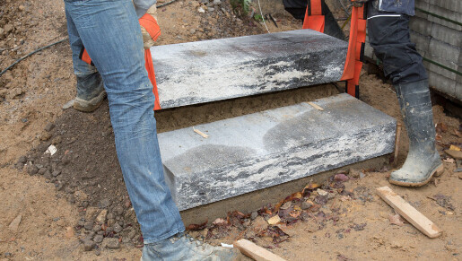

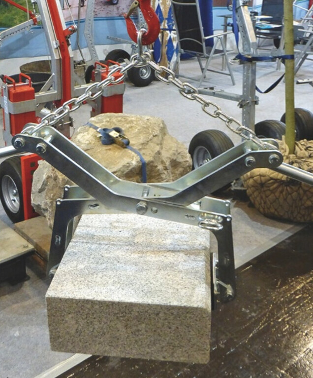

LOL - schön, dass Du noch immer nicht auf die Frage antwortest, wie Du die Stufen (ja, die heißen im Bauhaus tatsächlich so) mit der Hand setzen möchtest.
Die "Stelen" wiegen je Stück 67kg. Standardmäßig entweder mit Power oder mit Bagger zu setzen, damit es vernünftig wird:
Baustellen-Szene: Zwei Arbeiter heben schwere Betonstufen mit Hebeband.
Schwerer Granitblock wird von einer Metallvorrichtung mit Kranhaken gehalten

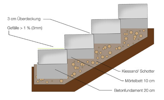

Und der korrekte Aufbau, damit es am Ende auch funktioniert, sieht wie folgt aus:
Querschnitt Treppenfundament: Kies/Sand, Mörtelbett 10 cm, Betonfundament 20 cm, Gefälle > 1 %
Das wichtigste ist, dass Du bei der untersten Stufe tatsächlich ein ordentliches Fundament baust. Ansonsten schiebt es Dir die ganze Treppe ganz schnell durcheinander.
P.S. Der Aufbau ist von EHL für deren eigenen Blockstufen, insofern sehr gut für Dein Projekt übertragbar.
