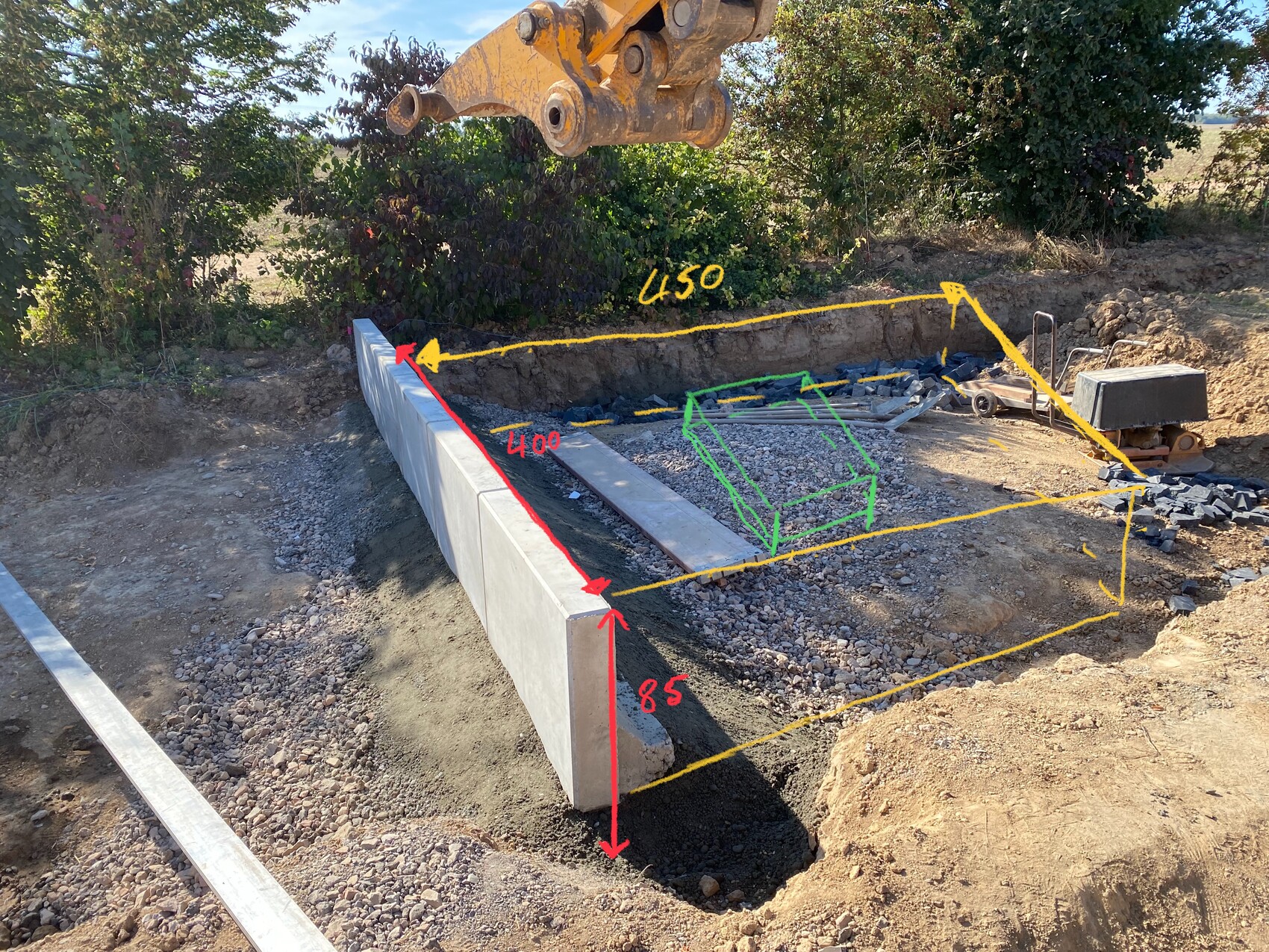

Hallo Zusammen,
wir sind gerade bei unserem Projekt "Gartenhaus", aber noch ganz am Anfang.
Es wird ein gemauertes Gartenhaus mit einer Grunddfläche von 4x5 m.
Hierfür wird eine Bodenplatte gegossen, ich vermute 15-20 cm (bewehrt).
Und nein, ich hoffe nicht, dass ich in den nächsten 50 Jahren die Platte wieder wegmachen muss.
Zu meiner Idee:
Grundstück leichte Hanglage, leider haben wir uns beim baggern des Schotterbettes, welche unter die Bodenplatte kommt,
ein wenig "verbaggert"....naja, auffüllen mit Schotter ist zumindest einfacher als weggraben.
Jetzt hab ich mir heute mal das "Loch" angeschaut, und kam auf die Idee, unter dem Gartenhaus einen kleinen Vorratskeller anzulegen.
Klingt hochtrabender als es ist, ich hab so spontan an ein kleines Loch 1 m tief, 1 breit, 2 lang oder so. Kartoffeln, Karotten, Äpfel. Sowas halt.
Jetzt habe ich schon so einiges zum Thema "Erdkeller" gelesen, aber das ist ja kein Erdkeller.
Grundgedanke war:
Boden schottern, splitten und Gehwegplatten? Oder lieber Betonboden?
Die Mauern aus Schalsteinen (bewehren und ausbetonieren) oder lieber Kalksandsteine mauern?
Alternativ hab ich hier auch noch ein paar qm Porotonsteine rumliegen (17,5 cm stark), die dann endlich eine Verwendung finden würden...
Muss ich die Mauern von außen noch abdichten? Auf jeder Seite des "Kellers" habe ich mindestens 1 m Schotter, daher halte ich das Risiko von seitlichem Wasser für eher gering....
Hat sowas von Euch schon jemand mal gemacht?
Wie seid Ihr vorgegangen, gibt es Erfahrungswerte?
Oder sonstigen Input zu dem Thema?
Ich danke Euch!

Zur Erläuterung:
Die Oberkante der L Steine ist auch gleichzeitig die Oberkante der Bodenplatte.
“Obere“ gelbe Linie ist die geplante Grundfläche vom Gartenhaus, der Bereich zw. oberer und unterer gelber Linie müsste aufgefüllt (wahrscheinlich Schotter) werden.
Mit dem grünen Kästchen wollte ich den „Keller“ andeuten….wenn ich mich dazu entscheide, das anzugehen, werde ich unten (unter dem „Keller) noch ein wenig mehr ausheben, damit sich das auch lohnt.
Verständlich?
Grüße

Aktuell bin ich eher der Meinung, dass ich Schalsteine nehme, im Boden verankere und ausbetoniere.
Ich muss ja seitlich noch gut schottern und rütteln.
Da hätte ich dann durchaus bedenken, wenn ich da nur so ein paar kleine 17,5er Porotonsteine nehme, ob die den Druck aushalten....
