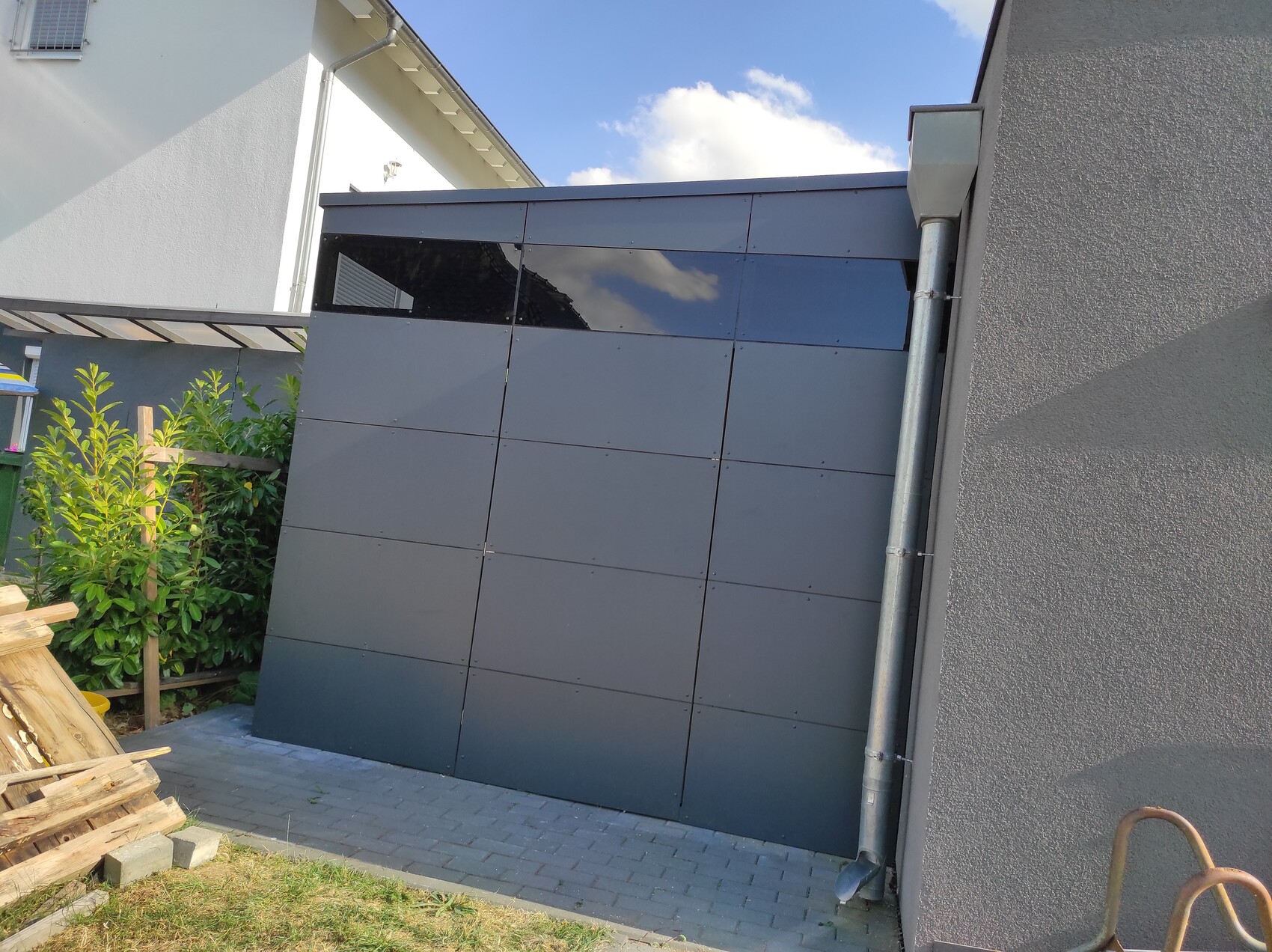

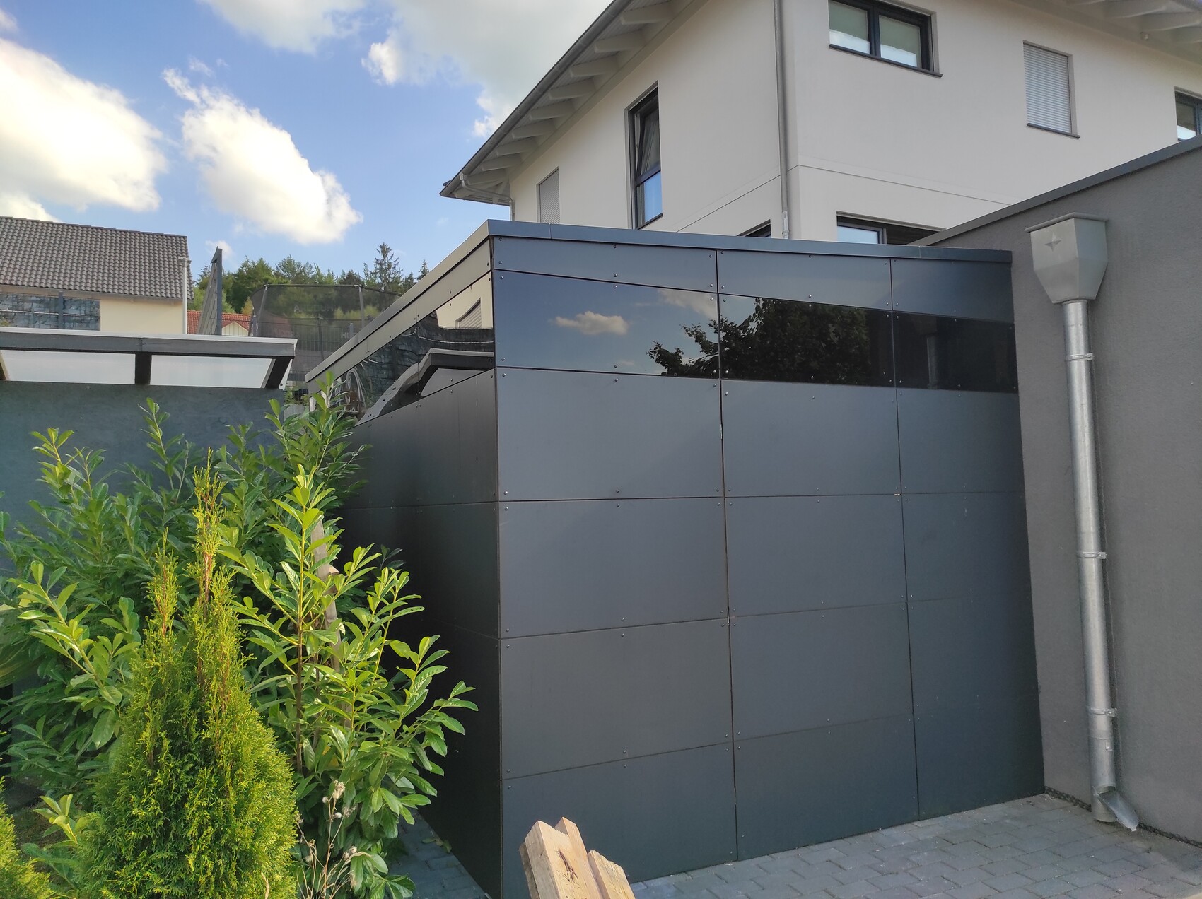

Gestern um 17 Uhr gelandet heute morgen um 9 angefangen und um 17 Uhr fertig 😀 😀 😀 😀
Hier ein paar Bilder.

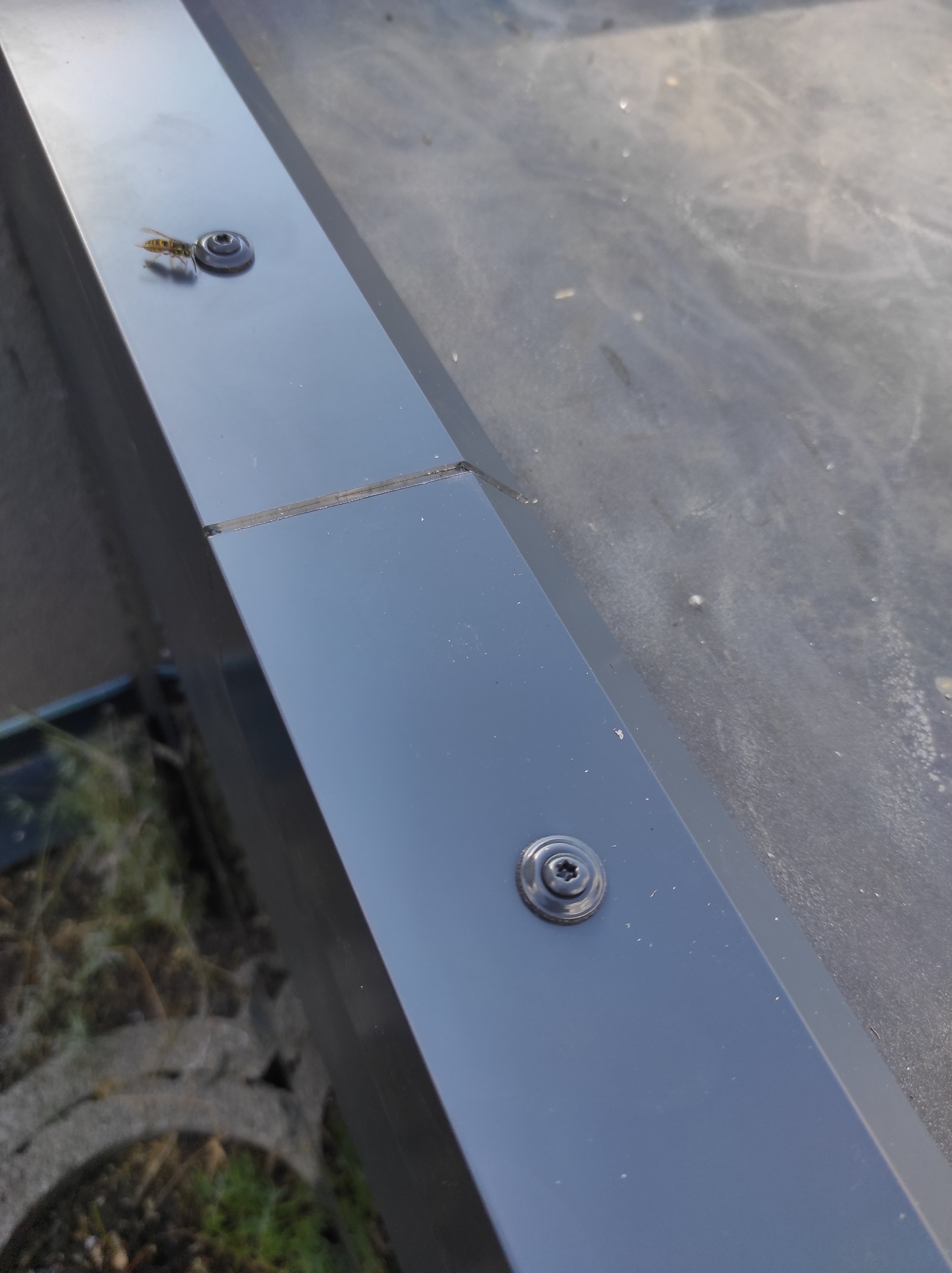

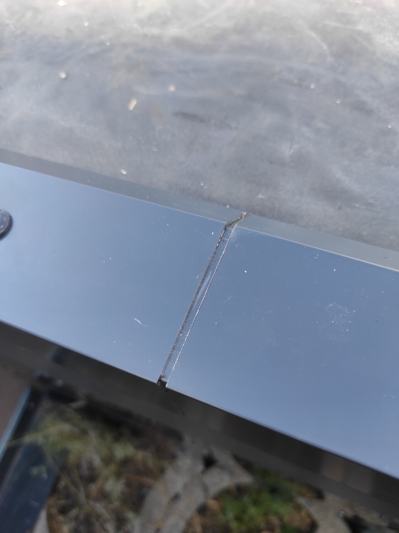

Den Wandanschluss muss ich noch richtig machen der ist aktuell nur geklebt. Da kommt noch ne Schiene dran mit der schwarzen Dichtmasse.

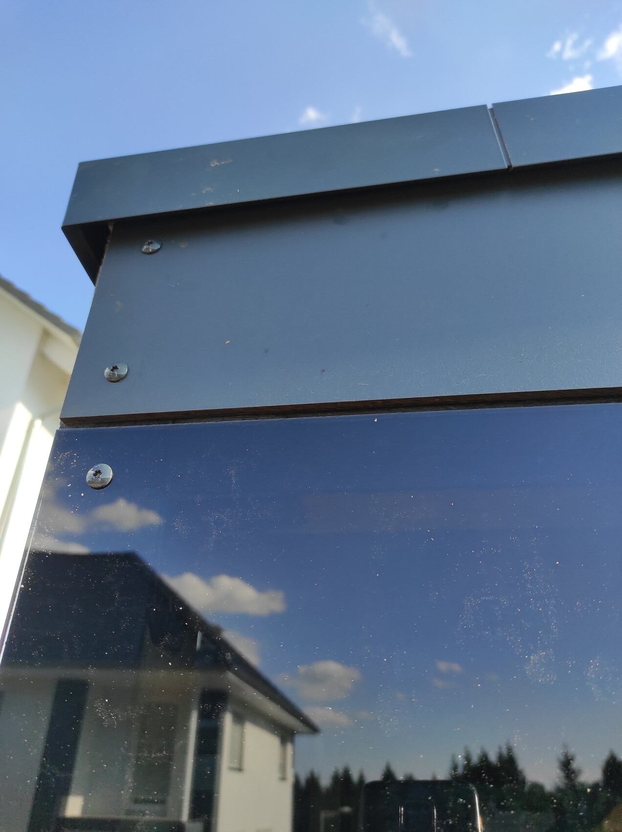

Auf der Gartenseite fehlen noch paar Schrauben. Alles Kleinigkeiten die aber auch Zeit kosten.
Das Ortgangblech ist richtig gut von der Qualität und der Preis war auch okay. Wenn ich überlege was für billiges Zeug beim Hornbach gab im Vergleich.

Tolentino17.08.22 07:50
Sieht ja hochwertiger aus als das Haus!
