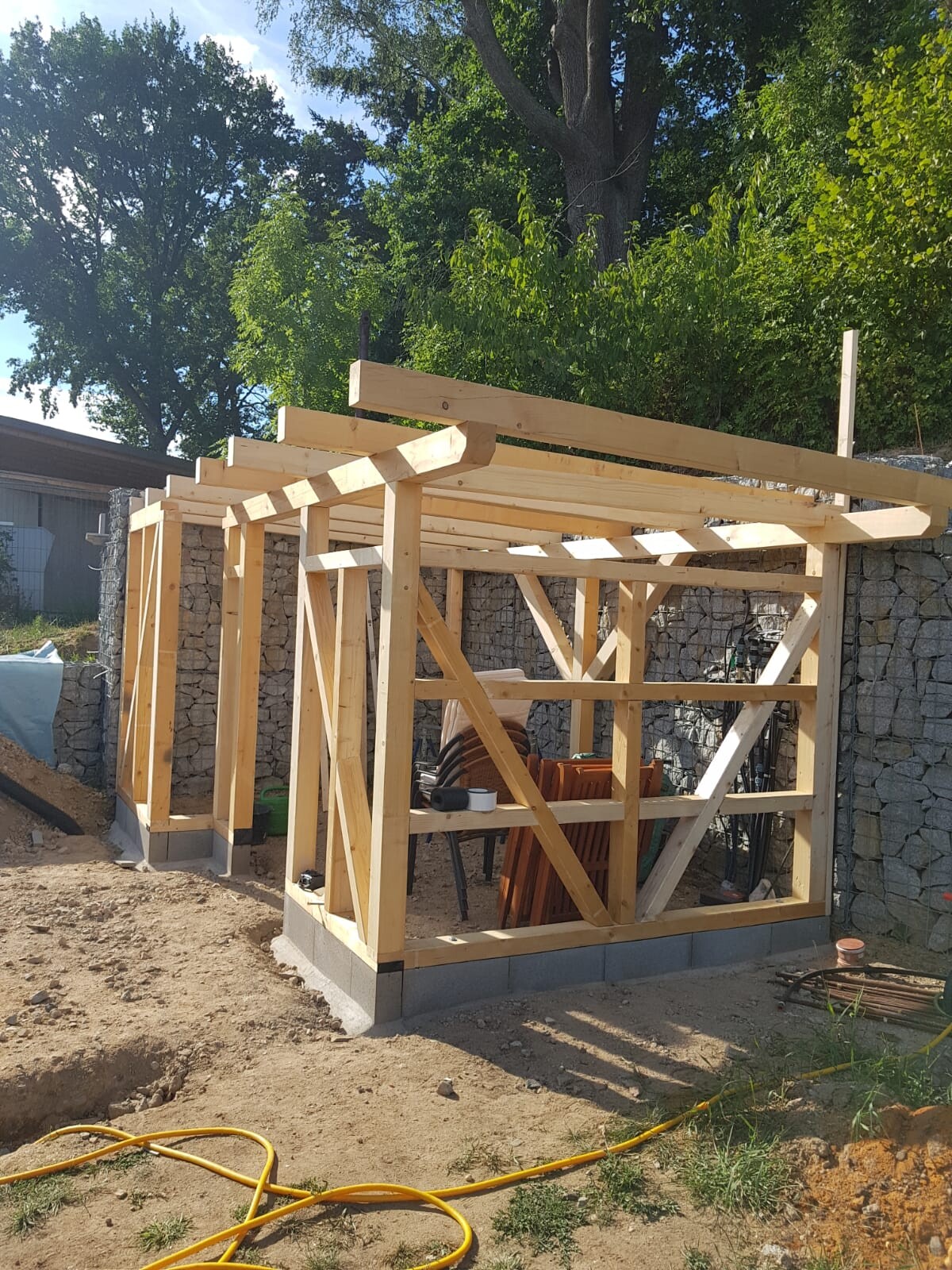

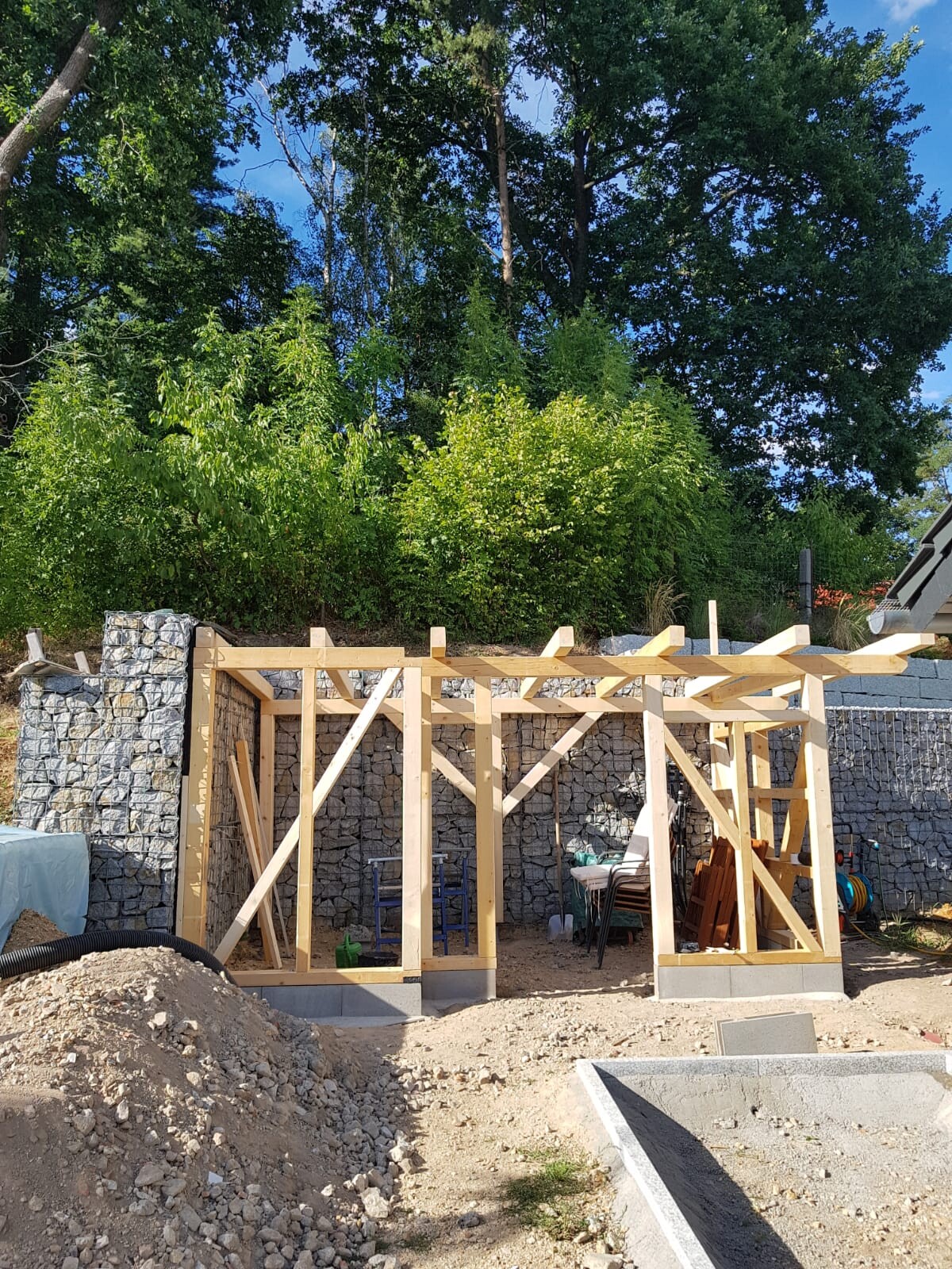

Hallo in die Runde 🙂
Gehe gerade selbiges Projekt an. Hab mir bei hiesiger Holzbaufirma nach meinen Plänen das Gartenhaus abbinden lassen und auf Schalsteinfundamente gesetzt. Letztlich wie ein Bausatz dann.
Die Fundamente habe ich 10cm über Fertigfußboden gesetzt um das KVH(Holz) aus’m Nassen zu haben.
Möchte den Dachüberstand als Kasten um dort Spots einzusetzen. Dadurch kommen ganz paar HPL teile wo das Maßgenau stimmen muss, allein schon wegen der Fuge.
@Offtopic wo hast du deine Platten her und wie nennt sich die „Farbe“? Sieht echt gut aus bei dir. Das Grundkonzept bei dir ist ähnlich wie bei mir, nur das ich 2 Wände aus Gabionen habe.
freu mich wenn’s weiter geht. Bin auch auf die Plexiglas Einsätze gespannt. Stehen auch auf meiner Liste.
Gruss Bodo
Gerippe steht erstmal:
Holzrahmenbau eines kleinen Gartenhauses im Rohbau vor einer Steinmauer.
Holzrahmenbau vor einer Stein-Gabionenwand; Baugerätschaften und Erdreich sichtbar.

Wie gross werden bei dir die Felder? Ich sehe noch keine Querverstrebungen.
Die Platten sind aus dem Hornbach, Farbe ist ral7016. Art. 10390383
Hornbach aber empfiehlt seit kurzem nicht mehr den Einbau im freien, Platten verziehen sich wohl bei Sonneneinstrahlung.
Der Schnitt aber war sauber und sehr gerade.
Übrigens Bauhaus bietet sie auch an.
Wenn aber selbst schneiden musst die Platten kann man gut schneiden mit der Tischkreissäge, habe extra ein feines Blatt besorgt, Kanten brechen fast nicht aus.

Ich werde zunächst eine schwarze Unterbahn (ähnlich Unterspannbahn) dran takern. Anschließend eine UK aufschrauben, worauf die Platten kommen. Weiß nur noch nicht aus welchem Material ich die UK wähle. Holzlatten? Kunststoff?
Die Platten aus’m Hornbach sind ja unschlagbar vom Preis. Aber auf einmal nicht für außen? Mist -,-
Wenn ich andere wie Trespa und co so sehe…die rufen ja Preise auf. Phuuu 🤨
vllt hat ja noch einer Ideen für die UK und Erfahrung beim Kauf der HPL platten?
