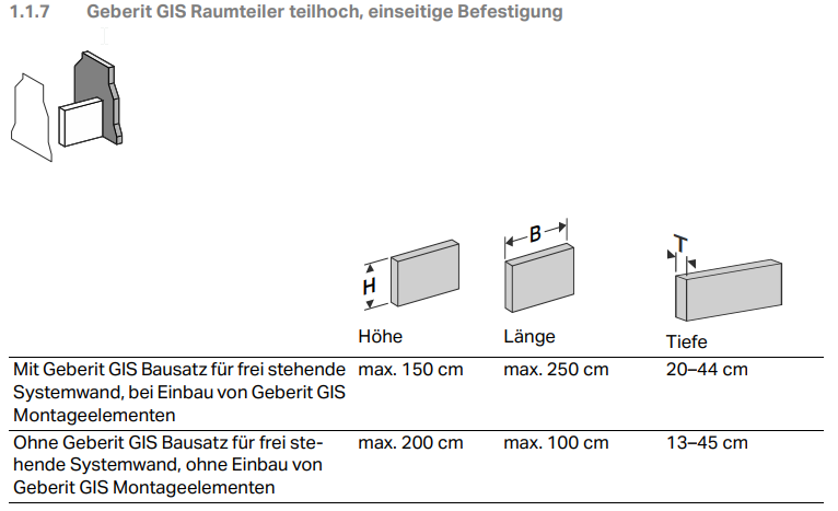

Hallo an alle,
benötige mal eine kurze Einschätzung.
Wir wollen in unserem Badezimmer eine freistehende Wand errichten (ca. 2m x 2,2m). Ich hatte geplant diese mit Porenbeton zu mauern, 17,5cm stark, direkt auf den Rohfußsboden (Estrich kommt danach). Die Wand hat keine weitere Abstützung, oder Anschluss an ein anderes Mauerwerk.
Hält die Wand, wenn man später ein Doppelwaschbecken dran hängt?.
Sollte ich evtl. lieber 24cm dicke Mauern?
Wie ist eure Einschätzung?
Danke für jede Hilfe.

Ich würde erst 2-3 "Ständer" auf den Rohfussboden dübeln und mit einmauern (Würth C-Profil mit Profilfuß z.B.), quasi als Ersatz für eine Anschlussbewehrung.
Sonst hätte ich bedenken, dass die Fuge zwischen Rohdecke und erster Steinlage nicht hält, weil das Kippmoment auf die Wand zu groß wird.

11ant17.06.18 15:15
Das bringt nichts. Wir reden da ja heutzutage nicht mehr von Kleinformaten, wo eine 24er Wand einen Wechsel zwischen Läufer- und Binderlagen hätte. Der Vorschlag mit den Winkeln ist schon gut. Und, auch wenn ich froh bin, wenn mal jemand kein "T" bauen will: wie wäre es eventuell mit einem kleinen bißchen "L" (oder gar "Z") ?
