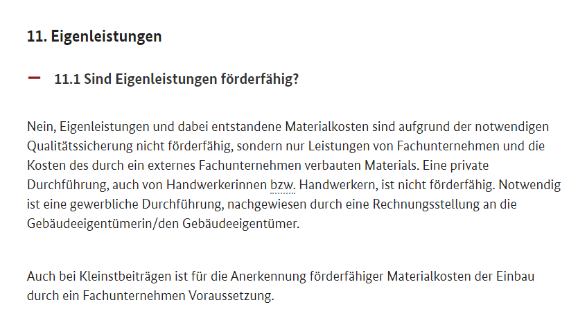

SaniererNRW123
das heißt, wenn ich die Fliesen selbst kaufe und der Fachbetrieb setzt diese ein, bekomme ich auch auf die Fliesen keine Förderung?! Oder geht das dann trotzdem?
Schon mal die Förderbedingungen gelesen oder nur hier gefragt? Eigentlich unterstelle ich, dass man zumindest mal in die Bedingungen schaut oder die FAQs zu Rate zieht. Dann erledigen sich viele Dinge von selbst ;)

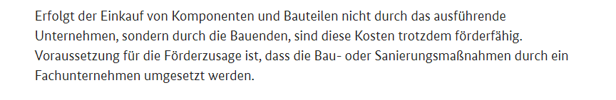

Screenshot: Abschnitt 11. Eigenleistungen und Förderfähigkeit.
Text auf weißem Hintergrund: Bauteil-Einkauf ist förderfähig, auch bei Bauarbeiten durch Fachunternehmen.
powerbook1
ist das wirklich richtig? kann das jemand bestätigen?
Ich habe einen bewilligten Antrag auf Ölheizungstausch. Kann ich also nach Einbau der Fußbodenheizung den Holzboden selbst kaufen und von einem Fachunternehmen verlegen lassen und dann auch die Materialkosten für den Holzboden mit förderfähig einreichen?
SaniererNRW123
Hast du die FAQs, zwei Postings vorher gelesen? Da steht für Antwort auf deine Frage sogar wörtlich drin. Lesen musst du schon selber ;)
